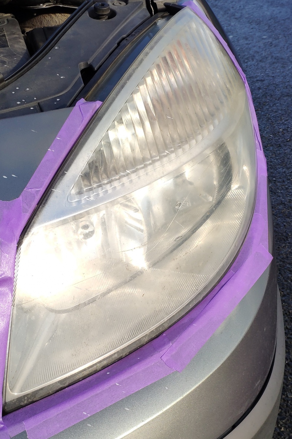

    Hello,
    Je compte faire une rénovation phares ce matin, mais mon grain le plus fin est le 2500.( pas de 3000)
    Est ce trop gros pour finir? Derrière je ferai un polissage au cutmax et pad hard.
    Merci de vos retours avant mise en œuvre...sinon si je foire, la belle mère va me cogner.
  6. Sweepta
    By:Sweepta-  5 Janvier 2021
    Non ça va aller.
    Le cut max devrait être en mesure de rattraper déjà du grain 1000
  7. Ironwarthog
    By:Ironwarthog-  5 Janvier 2021
    Oui sa devrais mais les dernières passe de papier y aller vraiment tout doux et sa devrais le faire
  8. Bob_ine
    By:Bob_ine-  5 Janvier 2021
    Ben c’est fait !!
    J’ai mieux réussi le second phare!!
    Ah l’expérience...:philo:
    Je pense que le 3000 n’aurait pas fait de mal.
    Faire tout l’optique également et sinon compenser davantage le 3000 avec le pad hard et cutmax.
    c’est ce que j’ai fait sur le second optique et c’est mieux.
    Allez toute ma petite expérience en musique ici:
    J’attends vos critiques !!
    A+

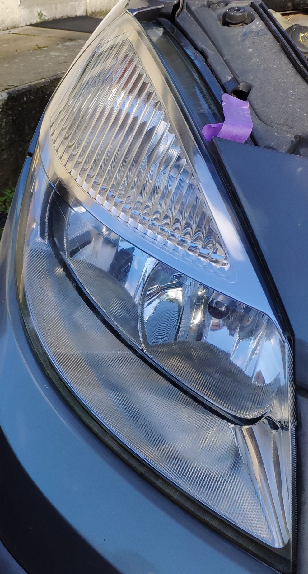

  9. Renald
    By:Renald-  5 Janvier 2021
    J'ai oublié de vous montrer mon premier petit rattrapage de phare.
    A Noël chez le frangin
    1000, 2000 & 3000 a l'eau
    Puis Polissage au P1000
    Cleaner Optimus
    Cquartz en 2 couches pour protéger.

    @Renald là tu partais de loin :super: Nickel
    Tu as utilisé le plateau perceuse avec la visseuse pour le faire ?

    @D'joule oui le plateau sur visseuse.
    De près c'est pas parfait.
    Il aurait sûrement fallu attaquer au 600.
    Mais j'ai fait ça à Noël a Binic vite fait entre 2 averses.
    Et surtout c'était juste pour passer la contre visite pour mon frère, pour me faire une première expérience pour moi.
    Merci a tous en tout cas.
