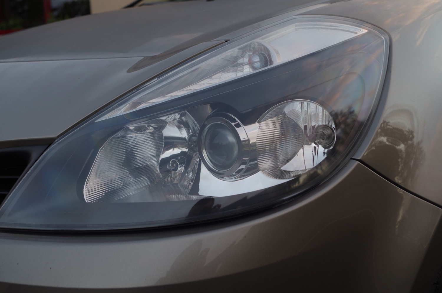

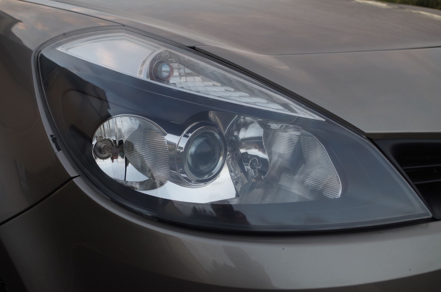

    Je n'ai pas attendu votre réponse, je me suis lancé comme ça, en partant de là :
    Je ne sais pas s'ils ont mis une couche énorme de vernis sur ce modèle mais ça n'a pas réagit du tout dans les mêmes proportions que sur mon ancienne Clio (plus récente de 2 ans). J'avais réussi à obtenir avec le disque 400 puis le 800 un phare vraiment opaque. Sur celle-ci, même s'il y a eu de mieux par rapport à mon premier essai à la main, je n'ai jamais été dans l'impossibilité de voir au travers du plastique. Qu'à cela ne tienne, j'ai suivi ma démarche c'est à dire :
    500 à sec sur la perceuse
    400 à l'eau à la main
    600 à l'eau à la main
    800 à l'eau à la main
    1000 à l'eau sur l'orbitale
    2000 à l'eau sur l'orbitale
    3000 à l'eau sur l'orbitale
    4000 à l'eau sur l'orbitale
    Pad Zvizzer rouge + polish Zvizzer rouge sur l'orbitale
    Pad Zvizzer jaune + polish Zvizzer jaune sur l'orbitale
    Et un coup de A7 Optimus derrière pour tout bien nettoyer.
    Le résultat n'est pas 100% nickel mais il n'y a plus cette sorte de "peau d'orange". Quand ma femme a jeté un coup d'œil lorsque j'ai fini le premier phare, elle trouvait l'autre jauni. Et puis sur celui côté passager, il y avait une grosse rayure (pas pensé à la prendre en photo avant) que je ne pensais pas récupérer. Je n'ai pas tout eu mais la marque a très très nettement diminué. Encore une fois, ce n'est pas un boulot parfait car il reste quelques rayures mais c'est suffisant pour moi.

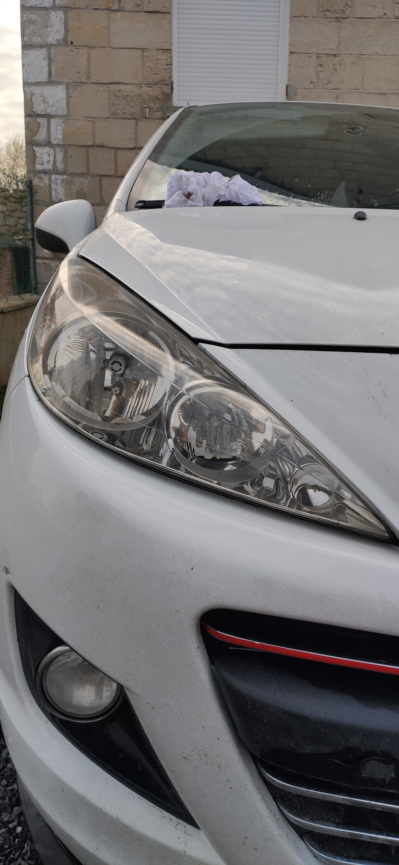

    Bonjour à tous,
    Je vous présente ma première rénovation de phare.
    Les étapes:
    - 800 à l'eau et à la main
    - 1000 à l'eau sur perceuse (2 passes)
    - 2000 à l'eau sur perceuse (2 passes)
    - 3000 à l'eau sur perceuse (2 passes)
    - Menzerna 3500 avec Pad Zvizzer Ultrasoft
    Le rendu n'est pas mauvais mais il reste quelques microrayures du ponçage en 800 et le feu à comme un léger voile oranger...
    Je me demandais si ce n'est pas du au fait que j'aurais dû passer avec un pad et polish hard et médium avant le soft.
    Quand pensez-vous ?

    C'est déjà nettement mieux !! :super:
  14. Bliitzz
    By:Bliitzz-  23 Novembre 2020
    1 053
    Il n'y a pas photo entre le avant/après, ca fait une vrai diff.
    Pas trop compliqué par contre le ponçage a la perceuse au niveau de la pointe de l'optique (je parle du fait de toucher la carrosserie au niveau du bas du parechoc)

    Pour la pointe du feu, il faut vraiment y aller délicatement, quitte à mettre le plateau un peu en biais, j'avais quand même masquer pour éviter un mauvais geste.

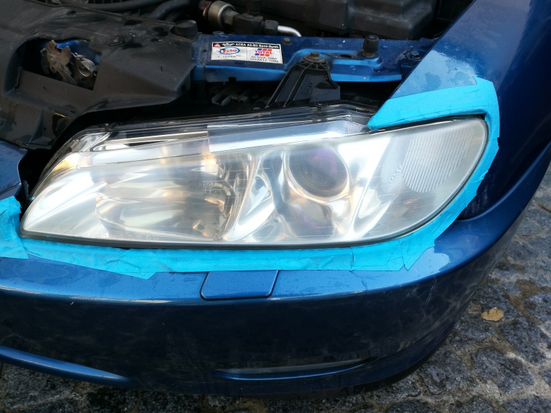

    Morgan
    J'ai refait une paire de phares sur une 406 Coupé ce WE : masquage au 3434 3M, ponçage à l'eau savonneuse et à la main au 500/800/3000 puis lustrage à la machine (petit pad monté sur une visseuse) pad 3M orange et polish rubbing compound.
    Avant :
    Après ponçage :
    Après polissage :
