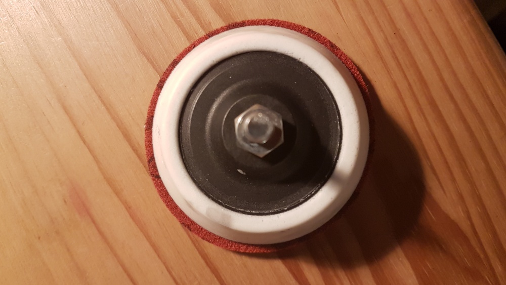

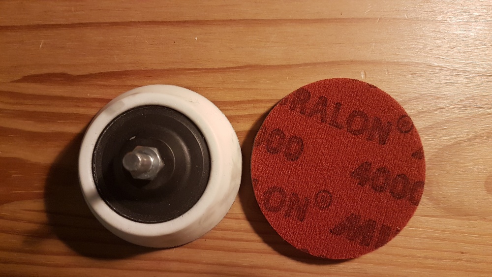

    Cet été quand j'ai refait mes impacts de gravillon je m'étais commandé ça à monter sur visseuse
    https://www.hygiemeca.com/index.php...m-de-poncage-pour-perceuse&controller=product
    Et effectivement j'en avais profité pour passer un petit coup de polish sur mes phares.
    Il y a moins cher sur Ali pour le plateau, mais j'avais tout commandé en même temps pour tout recevoir d'un coup, polish, les pads etc.
    + les disques Abralon pour le ponçage à l'eau qui vont parfaitement sur le plateau.
    https://www.hygiemeca.com/index.php...-77mm&controller=product#/72-abrasivite-p1000
    Edit : à noter quand même que les bords blancs du plateau sont en mousse, mousse assez ferme mais sécure en cas de souci, bref un bon plateau pour perceuse / visseuse de chez Kraus

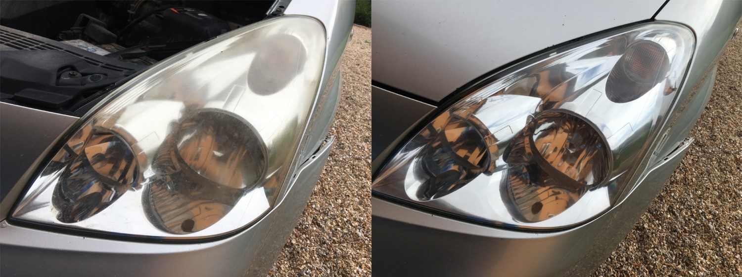

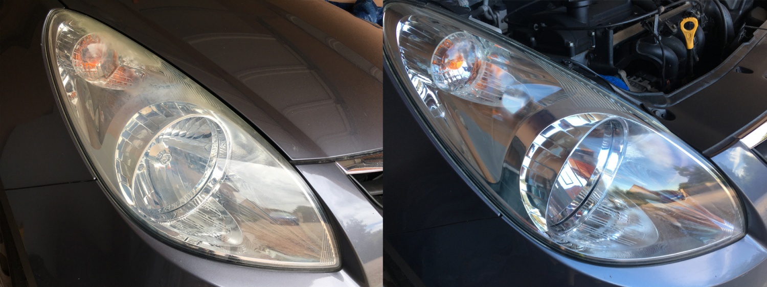

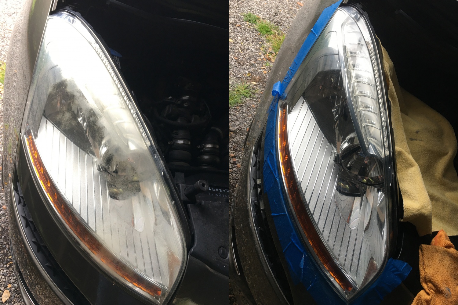

    J'y vais de mes petits avant / après sur Hyundai i20 / Citroën C4 et Toyota Corolla
    Méthode à la visseuse dévisseuse - wet sanding.
    pads Ecar 500 / 800 / 1500 / 3M trizac 3000 et polish Menzerna 3500
    les pads ont été achetés sur peinturevoiture

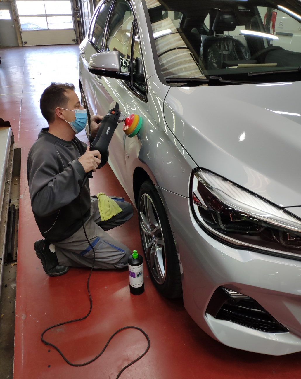

    Alors je reviens sur mon idée de couper des ronds pour la nano dans des feuilles de 75 ou 150mm.
    Je l'ai vu faire cette semaine.
    Je charge des BM a Marckolsheim et en inspectant les véhicules avant chargement je remarque sur une aile des petites marques avec de la graisse. Comme si une tige filetée avait frotté.
    J'amène la voiture a l'atelier.
    Procédure du technicien :
    Ponçage manuel a la marguerite entre 2 et 3000 il ne sait pas vraiment c'est juste marqué 9 microns dessus.
    Ponçage au trizact 6000 a la nano pneumatique. Et c'est là que le mec découpe des ronds pour sa nano dans des disques trizact.
    Pour finir Polish 3M vert a la Rupes.
    5mn de boulot.
    15mn de discussion avec lui, il fait pas mal de phares, lui il les vernis apparemment.
