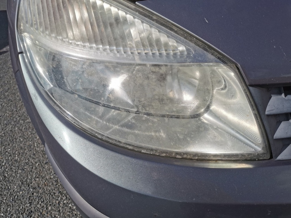

    Je vais surement devoir faire les phares du scenic de mon frangin
    Bon il n'y aurait pas que ça à faire mais on se retrouve juste un we pour son anniversaire donc vraiment pas le temps.
    Il a juste eu une contre visite au CT pour ça, donc je lui ferai.
    J'ai les polisseuse LE A1000 et A4000.
    Et c'est tout lol.
    Ça se fait à la machine ou à la main?
    Il faut juste les papiers 1000/2000/3000/6000 à l'eau et du polish? Ou il faut d'autres produits?

    Le mieux serais d’avoir un sealent,je pense qu’un céramique dédié plastique/polycarbonate serais le top.
    sinon un coup de fictech one ou le spray spécial headlight de sonax a voir
    mais sinon tu a le matos oui sa va le faire

    Tu as tout ce qu il faut pour reprendre ça :
    Tu passe un coup de 1000, puis 2000, puis 3000, puis 6000 (puisque tu l as...), le tout a l eau bien sur.
    Tu passe ensuite un polish de correction, pour finir avec un polish de finition.
    Tes phare seront comme neuf. 15 minutes tout au plus pour les 2 (si tout est fait a la machine)
    Par contre, comme déjà dit, il faut mettre une protection pour la tenue dans le temps.
    Sinon tu recommence dans 1 an.
    Bon courage

    Alors non je n'ai pas tout je n'ai que les polisseuses lol.
    En polish j'ai le correcta P7000, faut que je vois avec @titor_0 s'il a reçu les P1000 et P3000.
    Ça suffira avec ces polish?
    Si oui il ne me manquerait que le papier et le produit pour la tenue.
    A moins que j'ai quelque chose qui puisse faire l'affaire, genre le plast star (sans silicone) qui est un dressing extérieur. Sinon j'ai pris quelques produits PA mais je ne crois pas avoir de sealant la dedans:
    Master final Polish
    Invincible
    Cosmic white
    Snowcake
    Connoisseur Rapidwaxx
    White alabaster
    Cosmic spritz
    Sinon @Ironwarthog indique moi un produit céramique dédié aux plastique, il me semble en avoir lu un y a pas longtemps dans un topic pour l'entretien d'une moto, il me semble que c'est @Béhième qui l'avait mentionné.

    Après c’est pas pour te décourager mais même à la machine sa prendra plus que 15 min,la couche sur les phares de scenic sont assez épaisse il me semble ,juste prendre sont temps et aussi avoir une très bonne qualité de papier de verre ,si tu veut vraiment un résultat tiptop
    je pense que tes polish alchimy seront bien pour sa du moment que tu a un compound et un finition sa ira bien
    pour la protection ,c’est sur que c’est mieux une spécifique poly mais une céramique normale fera largement l’affaire je pense ,je vais regarder aussi,normalement tu a la autotriz v3 plastic coating,mais en France réserve au pro
    Je vais regarder et si je retrouve je te redis
  15. Renald
    By:Renald-  Sep 26, 2020
    Jan 30, 2020
    1,191
    Si ça me prends 1h par phare entre quelques bières ça le fera ;)
    Du coup quel papier conseilles-tu?
    Merci pour la recherche!

    Perso si tu as les A7 tu pourras le faire, avec quelques papiers à poncer... la protection est effectivement importante mais si tu le fait pas de suite c'est pas la mort !
    Si tu t'arrêtes au 3000 avec le P3000 tu pourras très certainement rattraper toutes les rayures
