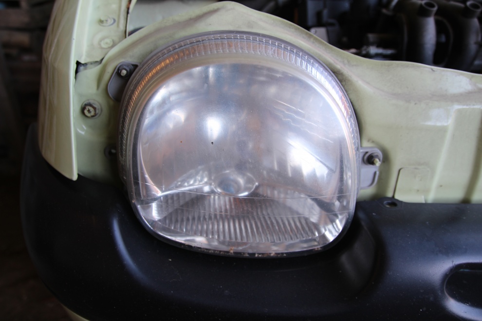

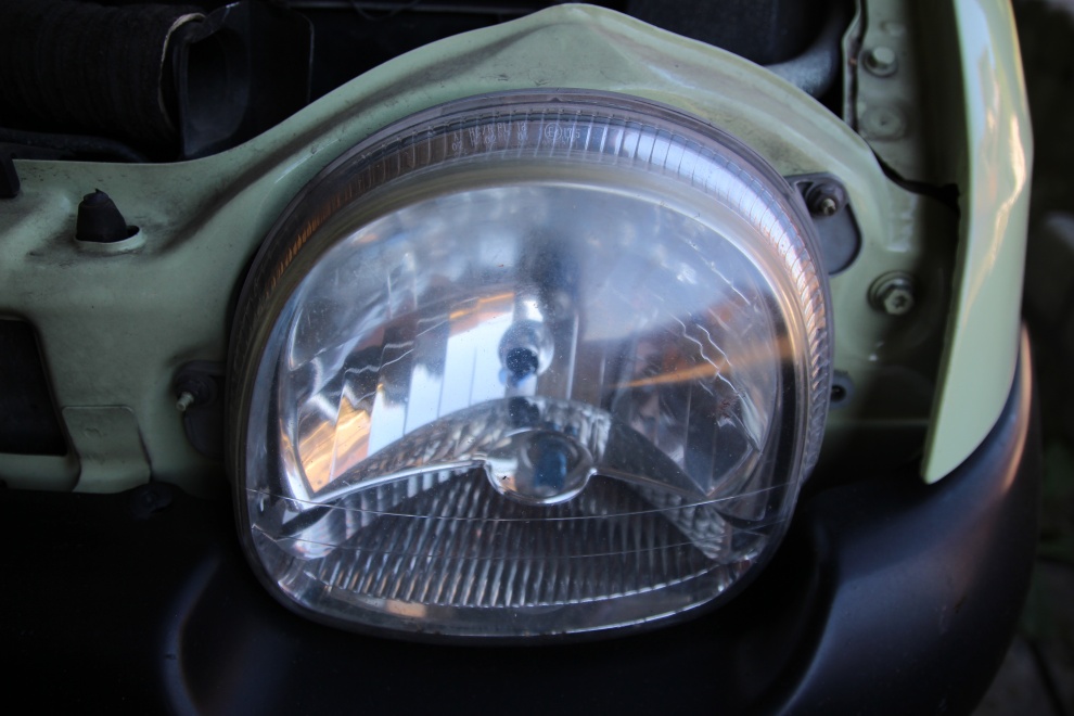

  15. Cyrille
    By:Cyrille-  Aug 7, 2020
    Donateur
    Oct 30, 2008
    2,975
    544
    +544 / 0
    Boxster 981 S
    Cyrille
  16. Ironwarthog
    By:Ironwarthog-  Aug 7, 2020
    Feb 8, 2020
    4,096
    Moi personnellement je préfère un travail à la main ,tu sent mieux se que tu fais ,honnêtement c’est pas l’horreur j’ai déjà fais des phares bien pire que sa a la main et sans prendre des heures,mais après tu peut essayer quand même c’est pas perdu
  17. chris29
    By:chris29-  Aug 7, 2020
    Mar 2, 2014
    737
    313
    +313 / 0
    Christophe
    Ah oui c'est bien dégagé sur les cotés (comme dirait mon coiffeur :haha:)
    Impec les disques puisque compatible poncage a sec ou à l'eau.
    Mais perso j'aurais fais à la main plutot qu'à la machine le poncage
  18. chris29
    Mar 2, 2014
    737
    313
    +313 / 0
    Christophe
    En plus ils sont pas bien abimés tes optiques, juste le droit un peu plus terne mais bon, c'est rien
