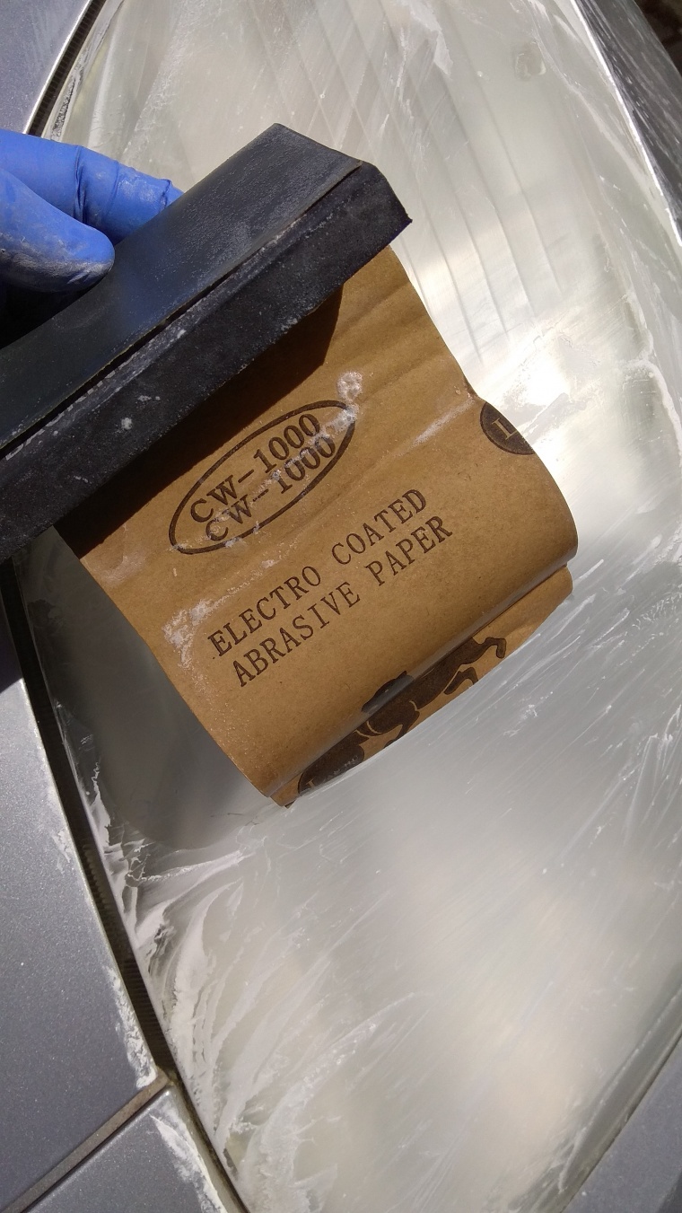

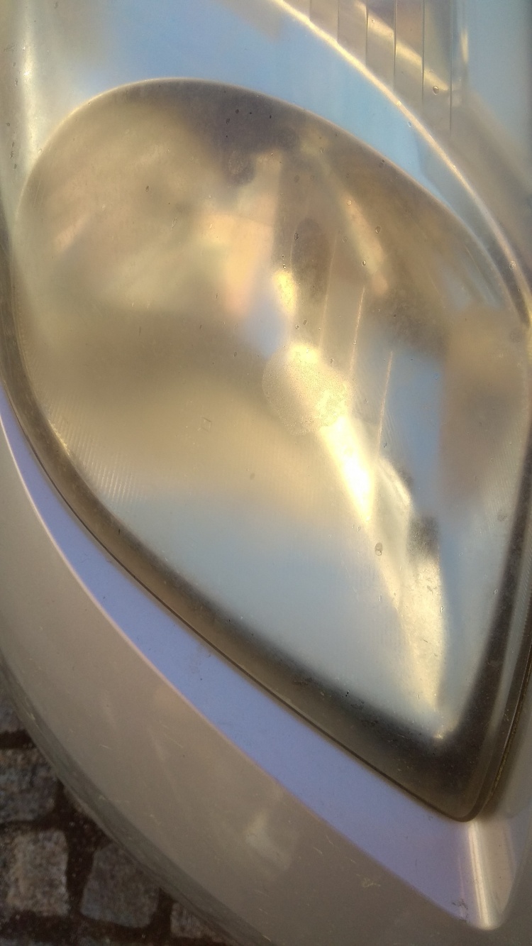

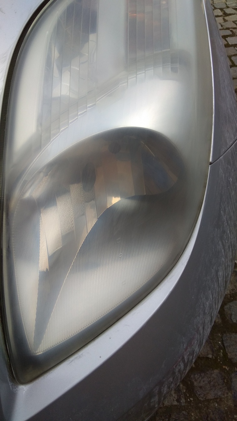

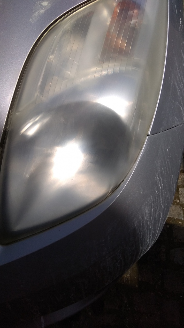

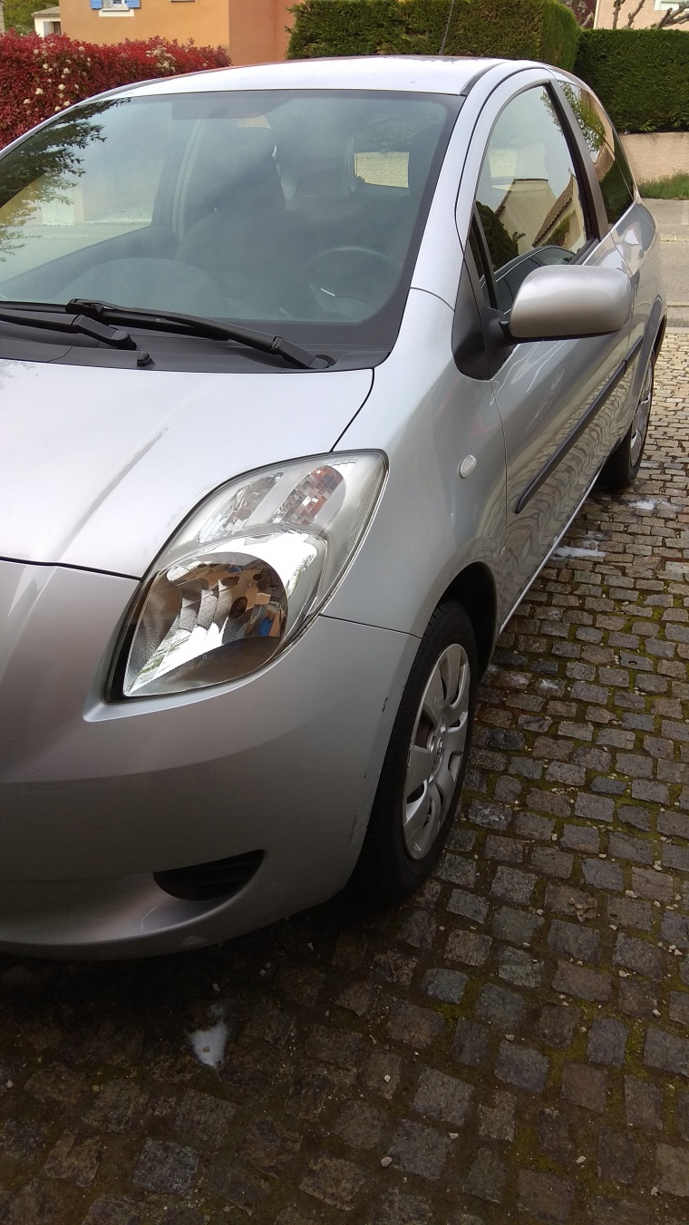

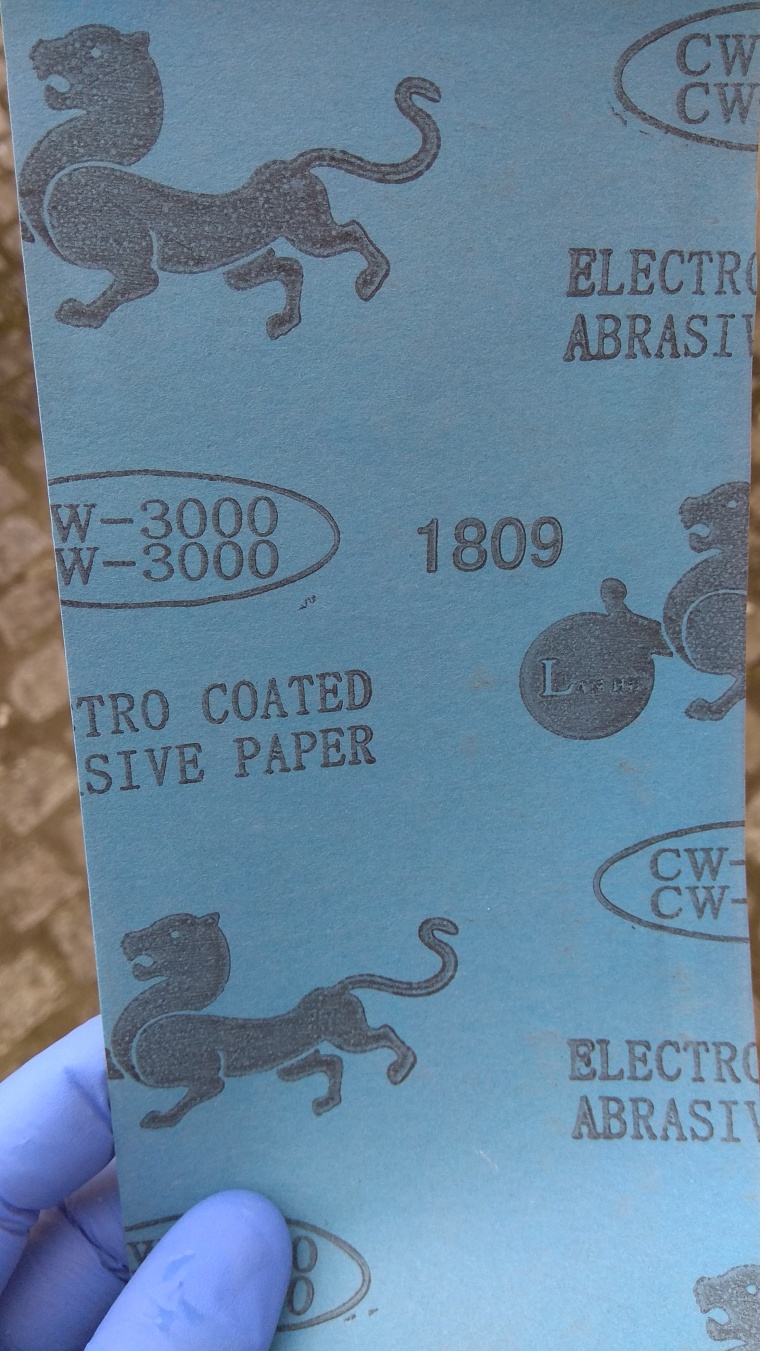

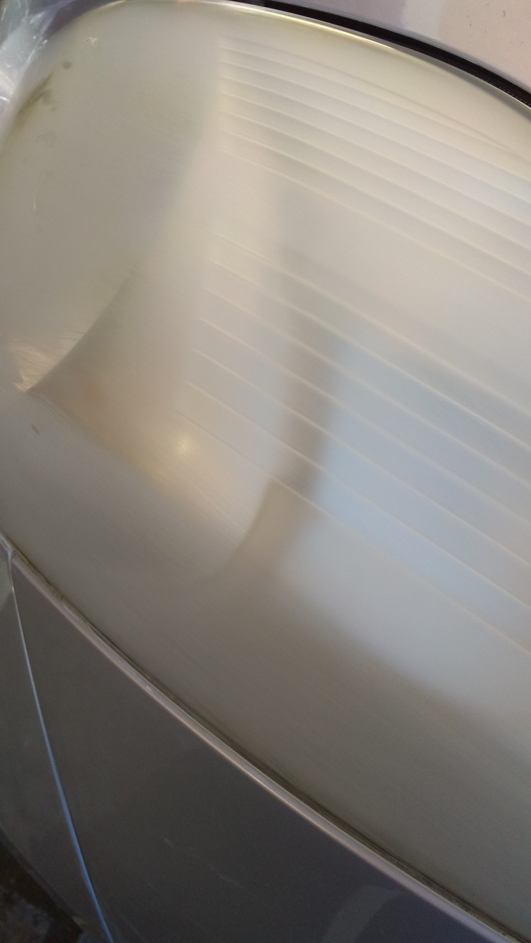

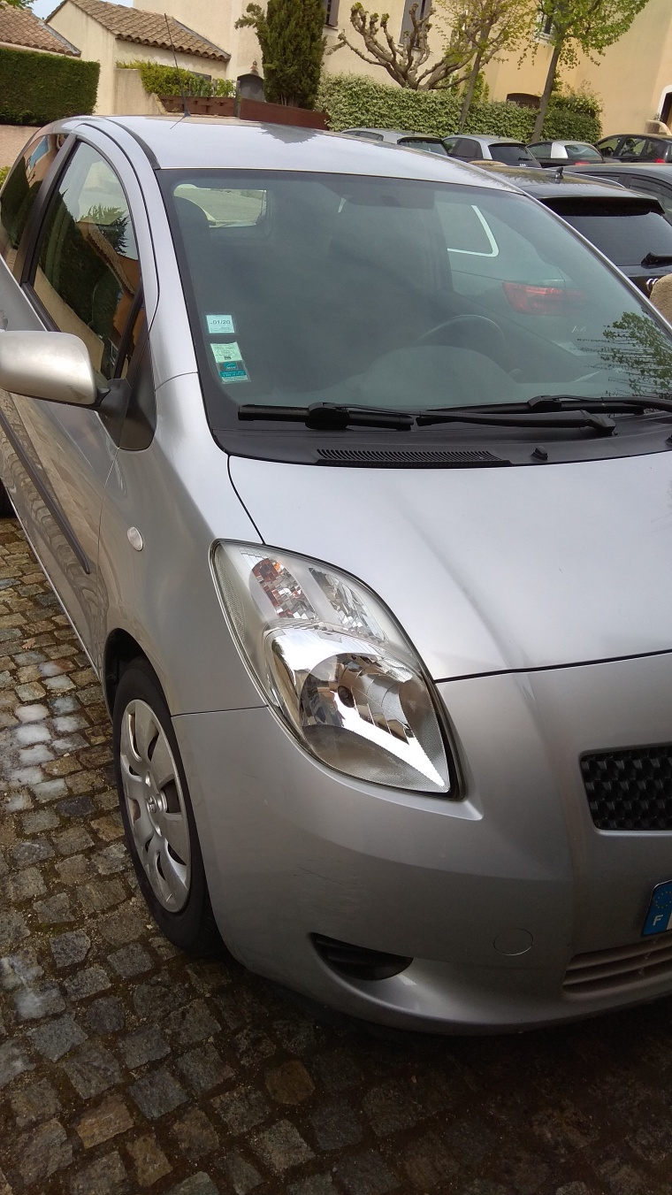

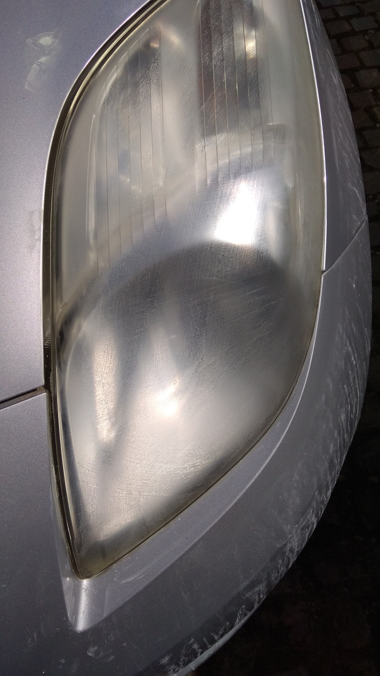

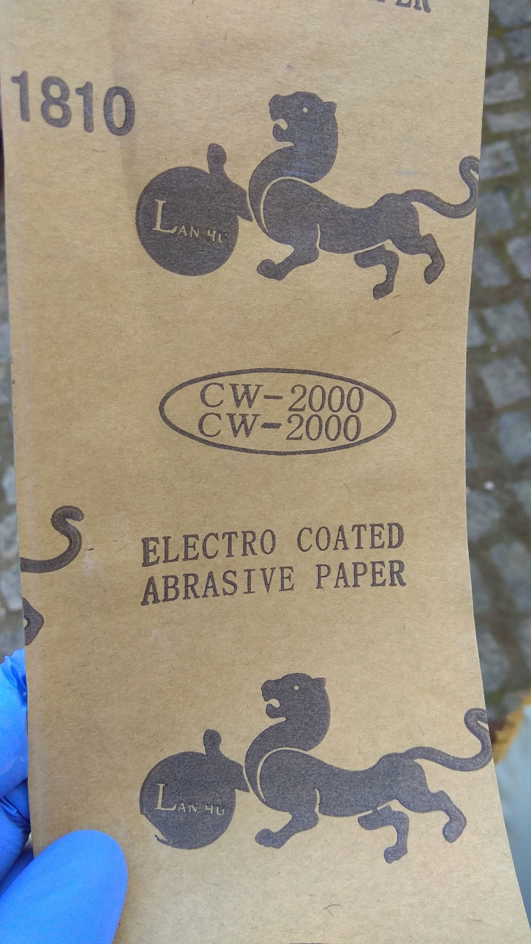

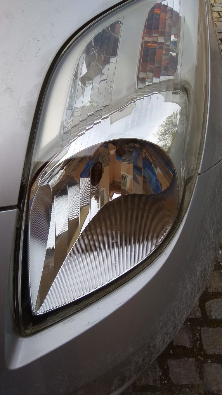

    Bonjour,

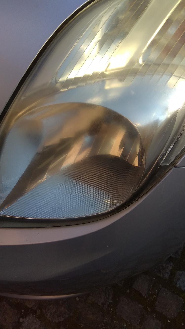

    Je vais vous présenter mon premier polissage de phares et par la même mon premier polissage tout court.
    La malade: une petite toyota yaris 2 de 13 ans d'âge appartenant à ma belle mère, qui n'avait plus d'espoir d'avoir de beau phares car les siens se sont ternis avec les années. je lui ai dis "connaissez vous le detailing, le déta quoi :bossund:, je lui ai dis bon laissez moi la voiture et le temps de lire les bon conseils du forum et je vous fais un tour de magie (Bon fallait pas que je me loupe) :frime1::vampire::bombe-47:
    Donc ce matin je me lance

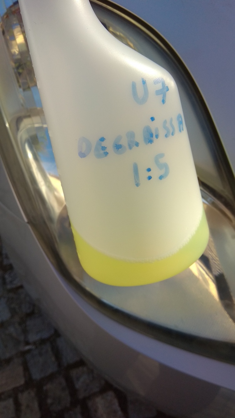

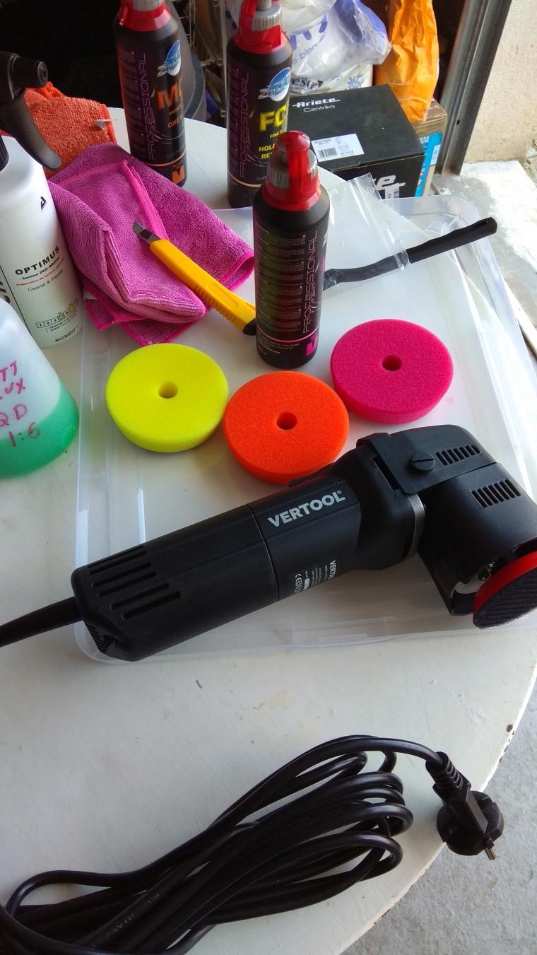

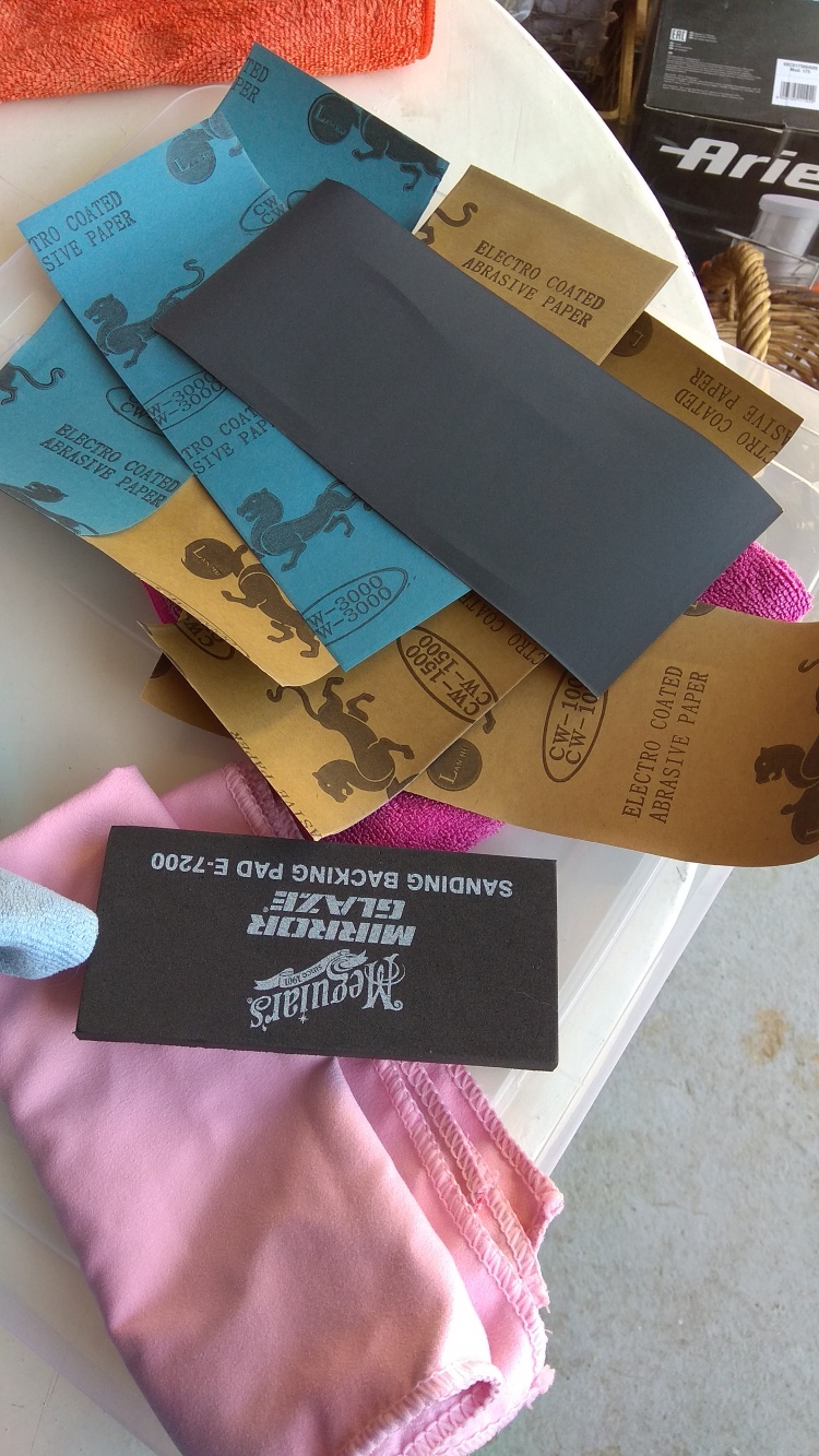

    Matériel:

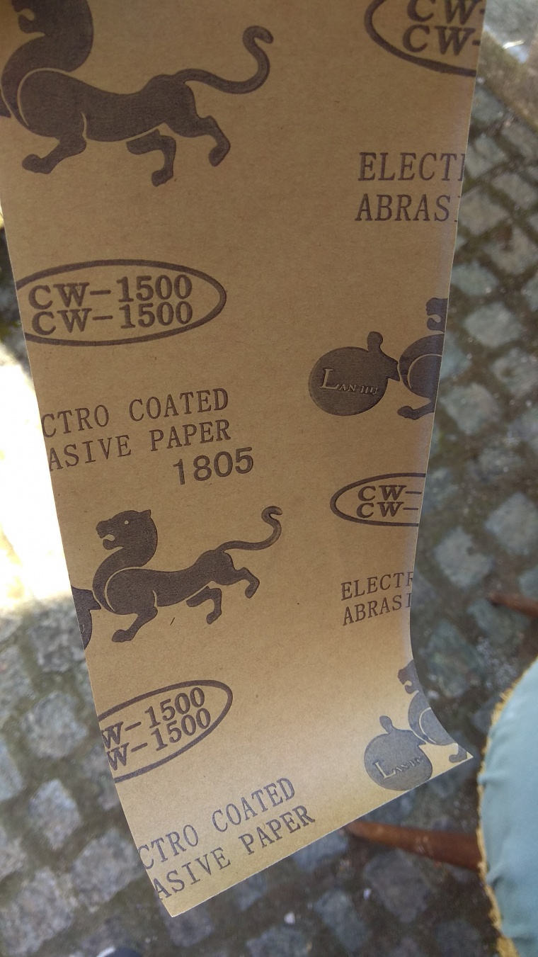

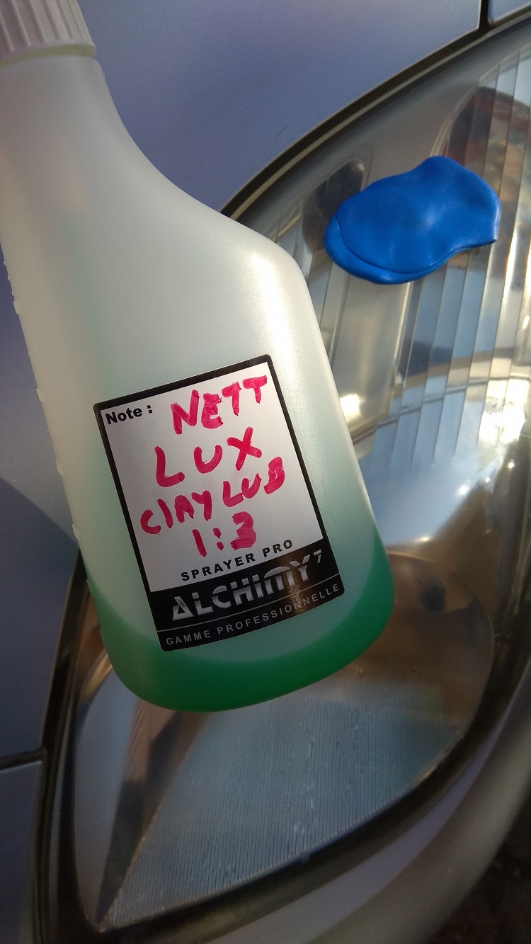

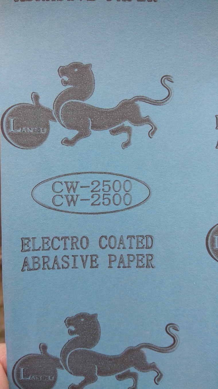

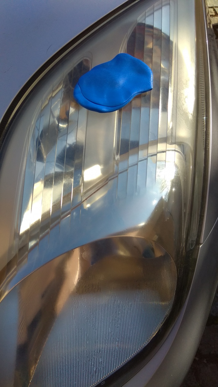

    Apc, dégraissant U7 (1:5), nett lux en clay lub (1:3), nettoyant vitre concentré A7 (1:5), claybar grade moyen, papier à poncer à l'eau (800, 1000, 1500, 2000, 2500, 3000)
    Vertool 12 miniE, pads zvizzer rouge hard, orange medium, jaune fin, polish zvizzer hard cut, medium cut, fine cut, optimus 7, sonax Headlight protection et diverses microfibre et scotch de masquage.
    C'était la 1ere fois que je me servais des produit zvizzer et surtout ma première avec une polisseuse, et la vertool mini m'a vraiment rassuré maniable, pas trop lourde, et semble très efficace, à confirmer quand je ferai ma 1ere rénov carosserie.
    Les polish zvizzer trés bien aussi, de même que les pads supers agréables à utiliser. Bon les produits A7 j'en parle pas et pour cause, très bon pour moi.

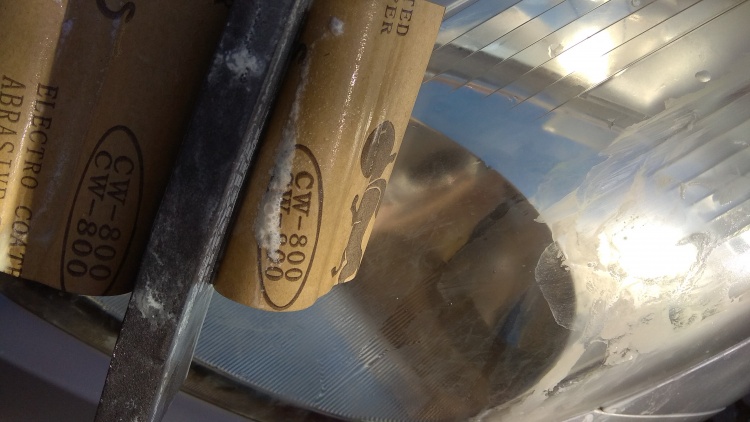

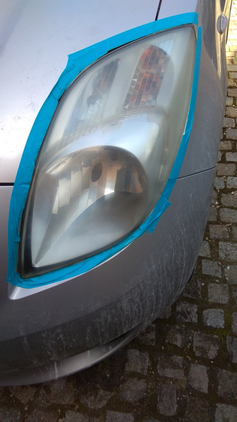

    La méthode:
    Bon j'ai rien inventé j'ai pas mal lu avant et fait une petite fiche que je me suis efforcé de suivre.
    J'ai commencé par un néttoyage à l'apc + rincage, puis dégraissant U7 / rincage, et j'ai fini par un coup de nettoyant vitre A7

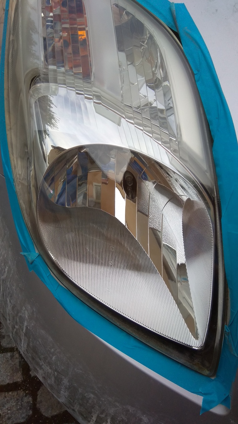

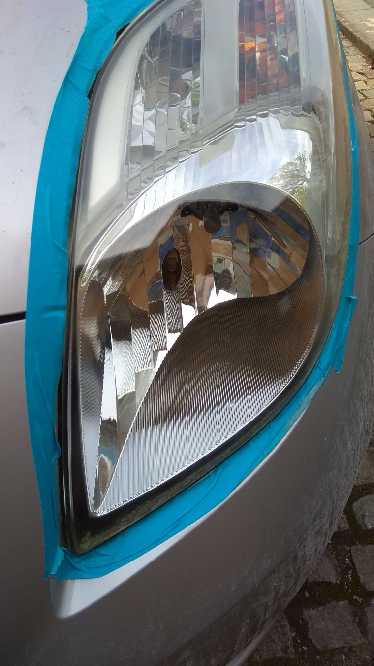

    Puis j'attaque au 800 à l'eau, 1000, 1500, 2000, 2500, 3000 avec un rinçage et un coup de nettoyant vitre entre chaque grains différents. C'était peu être un peu too much mais bon pour une première qui peut le plus peut le moins.

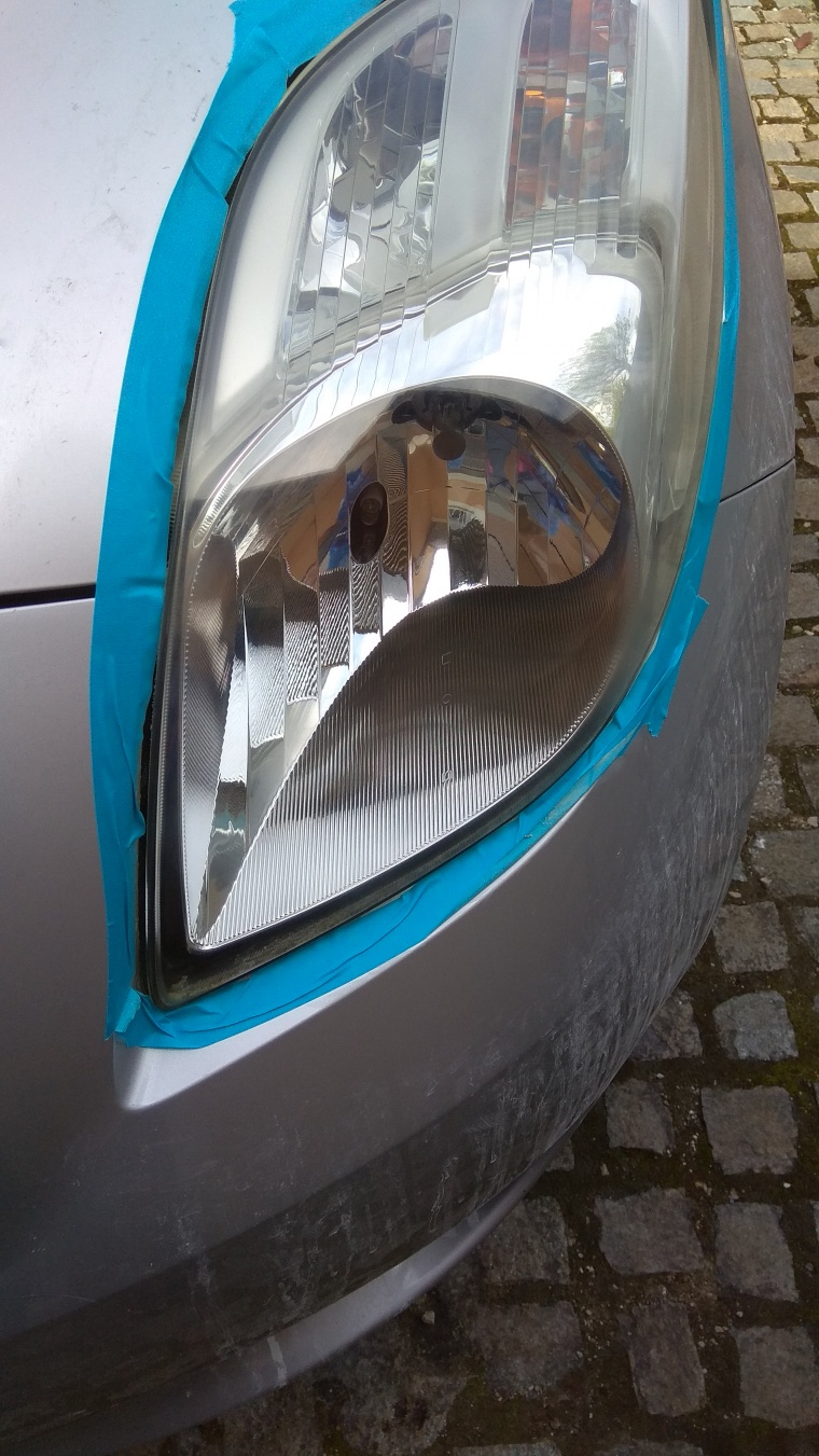

    Puis polissage hard, medium, fin, environ 2X2 passes avec passage à l'optimus entre chaque passe pour vérifier le travail.

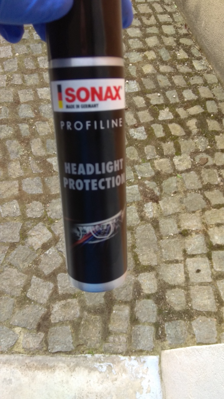

    Et pour finir 2 couches de sonax headlight protection.
    Voila, je vous cache pas que ça a été long, une bonne demi journée mais plaisant au vu du résultat (enfin pour moi :957235:), mais c'est surement pas parfait et je ferai mieux la prochaine fois. Mais belle maman était ravie :capello:
    Allez maintenant les photos

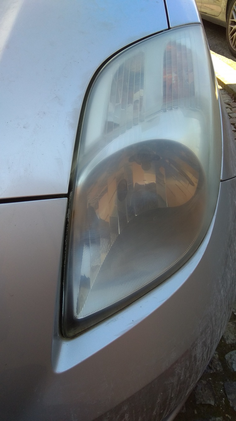

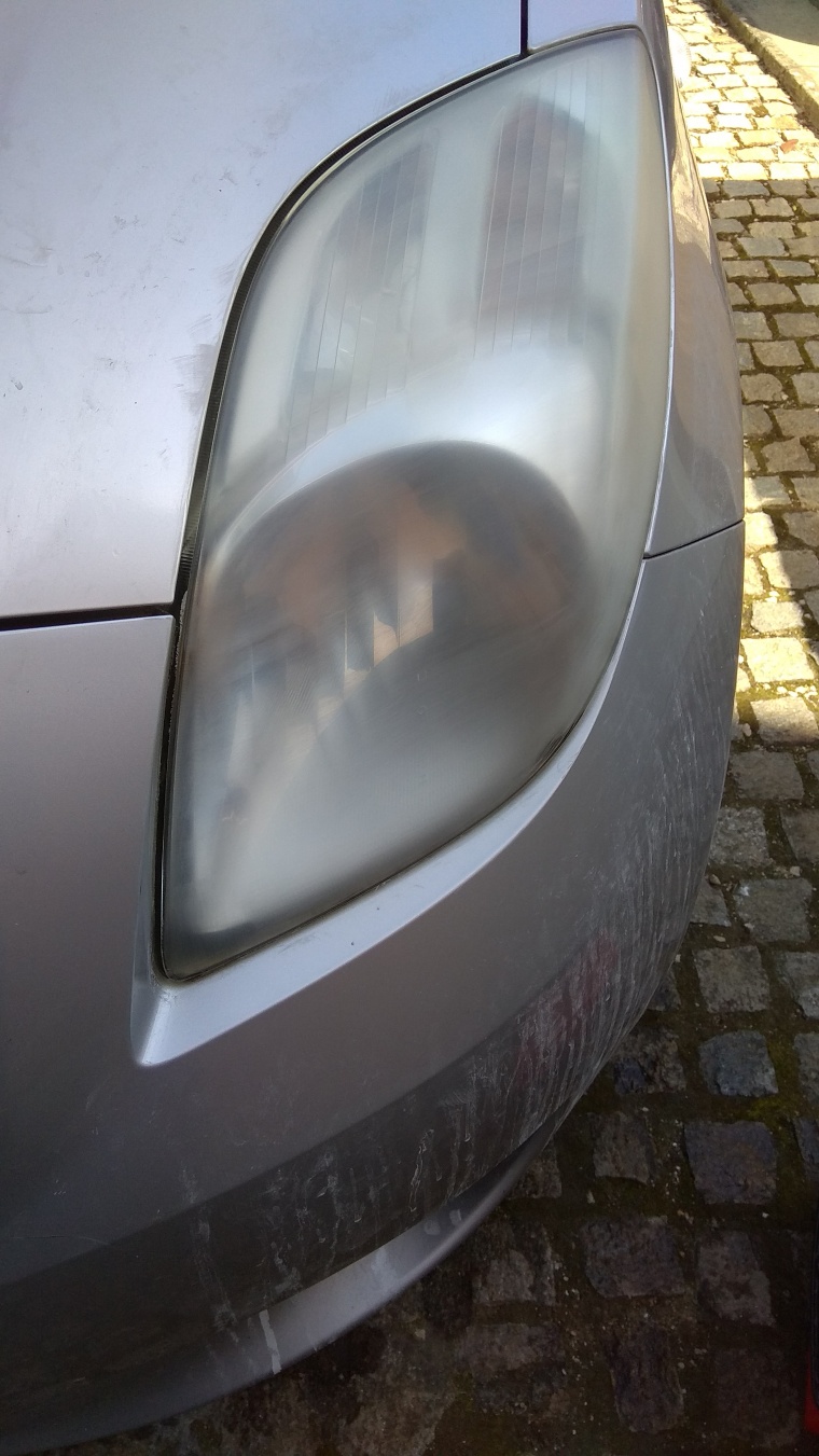

    Etat de départ
    Un petit lavage vite fait et c'est bon
    Si vous avez des remarques ou des corrections à me donner, pas de soucis je suis preneur pour la prochaine.
    Bon weekend de Pâques à tous.
  15. Sweepta
    By:Sweepta-  20 Avril 2019
    Joli boulot et beau rattrapage !!
    Bravo :super:

    Beau rattrapage ! Mets le scotch avant de poncer pour éviter tout contact avec la carrosserie
