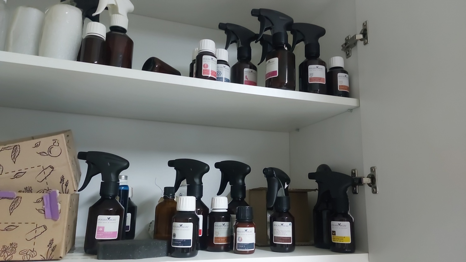

    Ce qui fait que la conso est très souvent ridicule, d'où les petites contenances des flacons.
    De plus la plupart de leurs produits, ont une bonne, voir très bonne durabilité.
    Et c'est pour cela, que s'il on fait le rapport qualité-prix, un grand nombre de leurs produits ne sont pas si cher que ça.
    Sans parler que par rapport aux autres marques, une petite armoire à pharmacie, suffira amplement à stocker toute leur gamme de produits nécessaires au bon entretien de véhicules et autres. Ce qui n'est pas vraiment le premier critère de choix, mais pour ceux qui disposent de peu de place, cet argument peut également être un atout.
