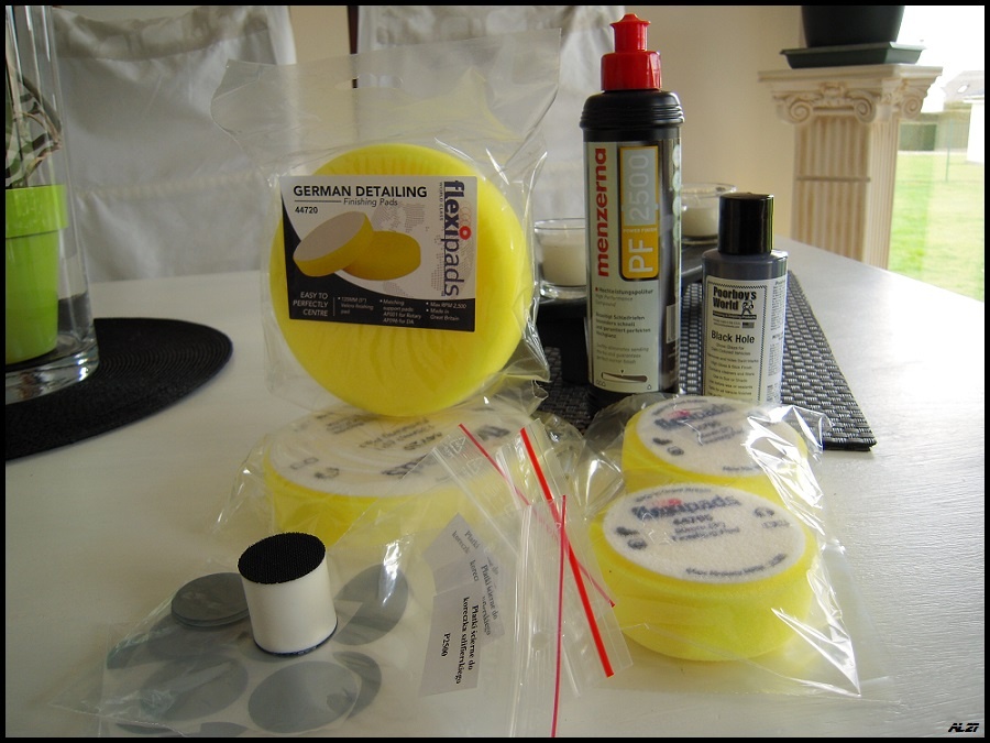

  7. al27
    By:al2724 Mai 2022
    @cris68
    @Béhième
    A la machine vous prenez quel pad pour le travailler car moi je prenais le flexipads finishing jaune mais ils ne le font plus :triste1:, il ne m'en reste plus qu'1 mais en 80 ::/:.

  12. al27
    By:al2724 Mai 2022
    @mkiwi
    c'est ceux la que j'utilisais , donc si tu me les trouve je te paie une une bière :alcool:
    merci :super: @cris68

  14. mki
    By:mkiwi24 Mai 2022
    23 Mars 2022
    58
    5
    +5 / 0
    207 - A3
    [/QUOTE]
    @cris68 En effet c'est pas la même série que j'ai, ni la même que @al27 utilisait.
    Dans la série qui est dispo chez ManiacAuto il y a le jaune classé comme un pad Finishing donc comme ceux de ta photo
    https://www.maniac-auto.com/fr/pads-machines/1863-yellow-x-slim-finishing-pad.html
    Un Orange classé Medium sera un cran au dessus en correction et ça peut être utile pour passer un cleaner. Je crois que c'est le genre de dureté recommandé par PA pour passer l'Esclate Lotion quand on cherche une bonne correction.
  15. al27
    By:al2724 Mai 2022
    @mkiwi
    je les avais vu mais j'aime pas trop les slim toujours peur de faire une connerie :nono: , je cherche pas a corriger puisque elle aura déjà eu son polissage , je veux juste m'en servir comme cleaner .
  16. al27
    By:al2724 Mai 2022
    [/QUOTE]
    Slim ne livre plus en france apparemment :triste: et je ne le trouve pas ailleurs et celui de spiritofshine en orange c'est un abbrasif

  18. al27
    By:al2724 Mai 2022
    @Submalawi , l' UK avec les frais de douane même pas la peine :euh: je vais en avoir pour plus chère de frais que de tampon . La j'en ai bien trouvé en allemagne mais c'est 14€ de frais de port :rouge-49: , sinon je me rabattrai sur les slim flexipads de chez maniac auto mais pas trop fan si tu dérapes vu l'épaisseur du pad c'est le drame assuré :sniff2: .
