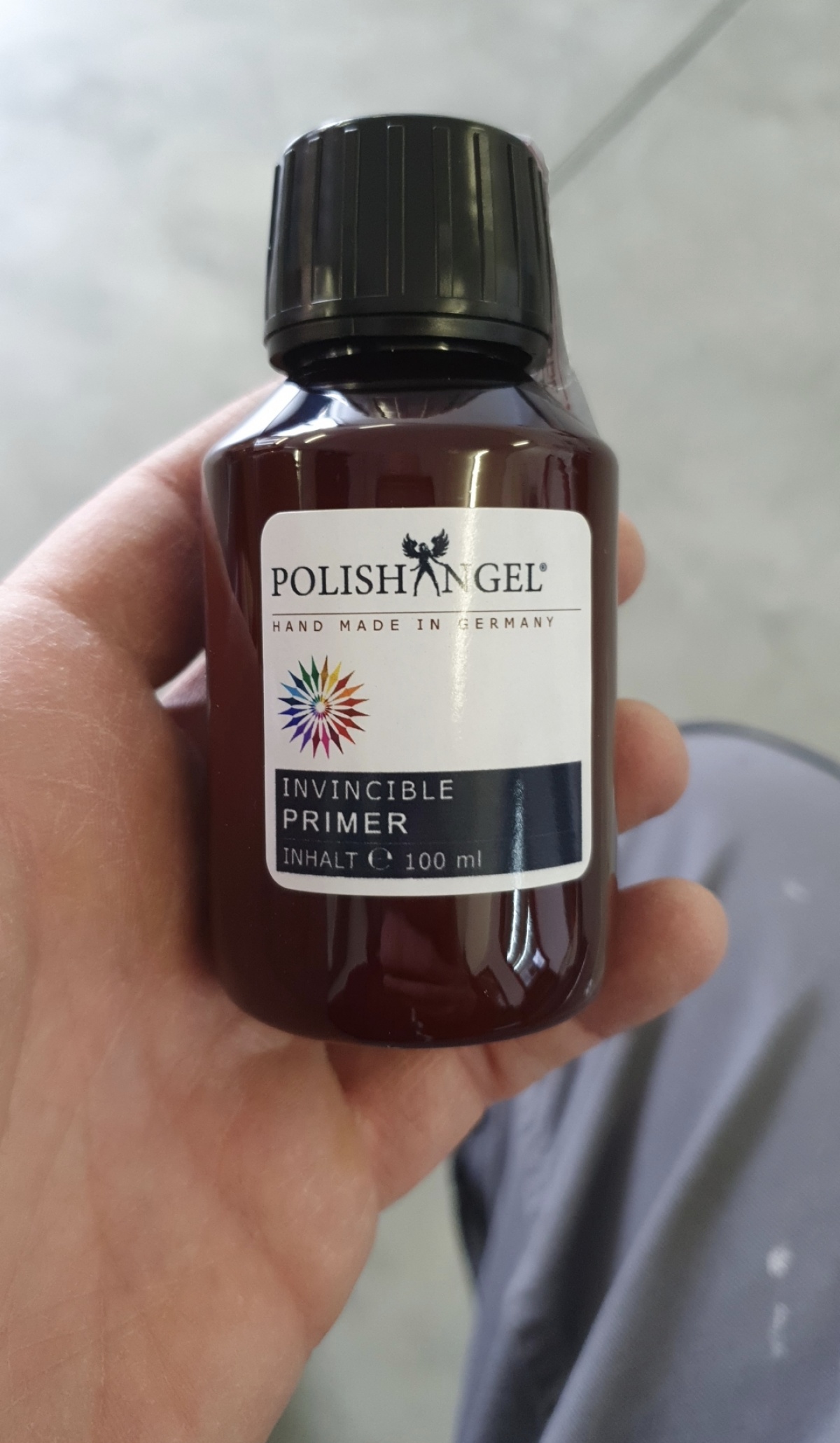

    J'ai commandé 100ml de Invincible Primer car je souhaite l'utiliser comme vous le mentionnez plus haut: pour petite correction et préparation du Cosmic.
    Mais j'ai reçu 100ml de Invincible Primer Spritz.
    On est d'accord que c'est pas pareil ?!
    Et qu'avec le spritz, je perds les qualités de correction puisque il ne s'utilise pas à la machine?!
    Merci pour votre avis :clin1:
    By:Béhième24 Février 2021
    31 201
    10 192
    +10 192 / 0
    oui c'est bien ça, comme c'est liquide tu le passe uniquement à la main.
  9. Sweepta
    By:Sweepta24 Février 2021
    Ok merci Francky.
    Je vais les contacter du coup :super:

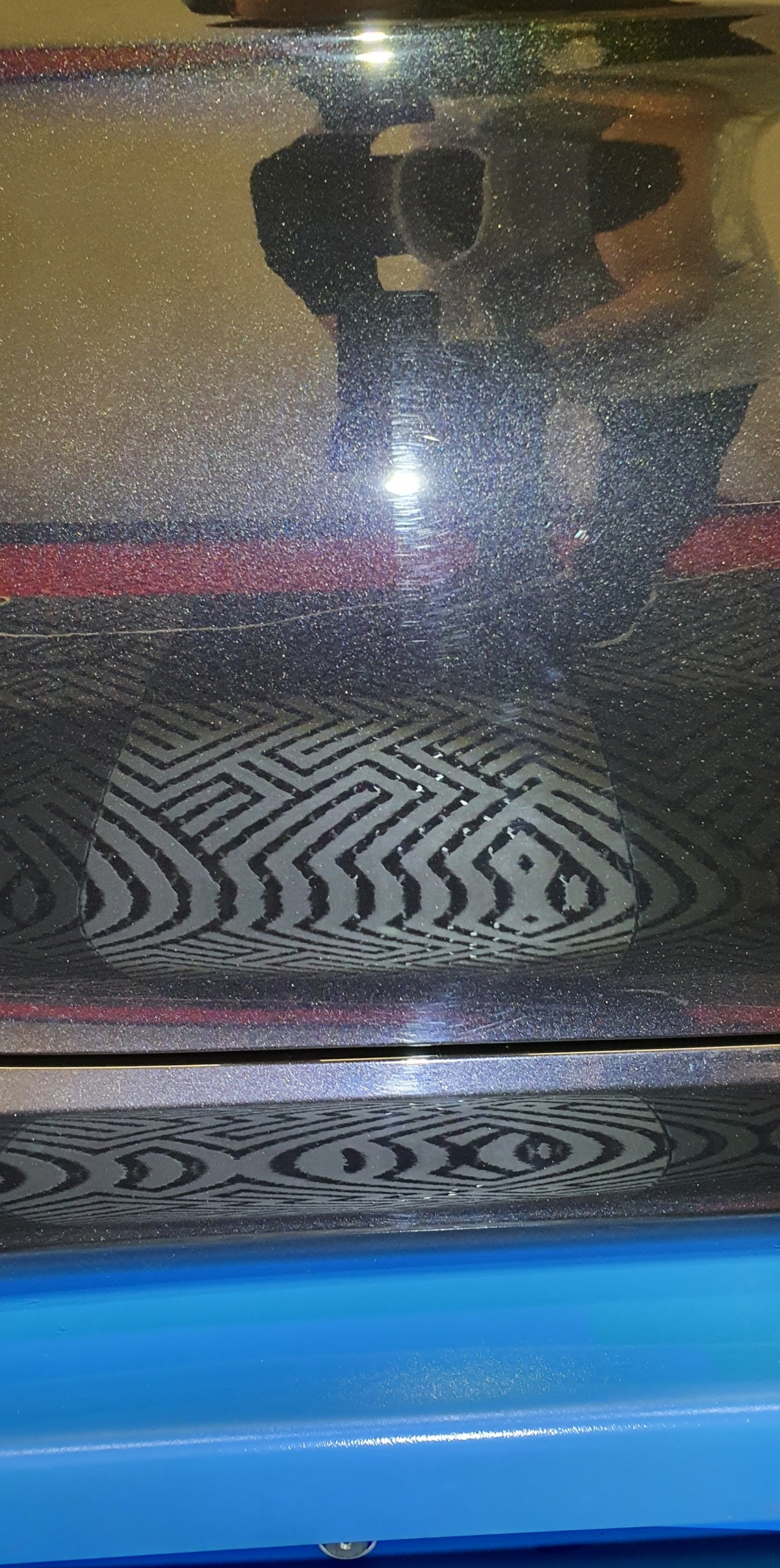

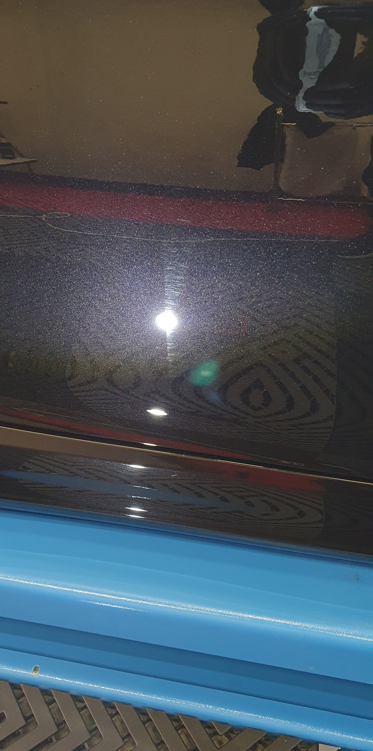

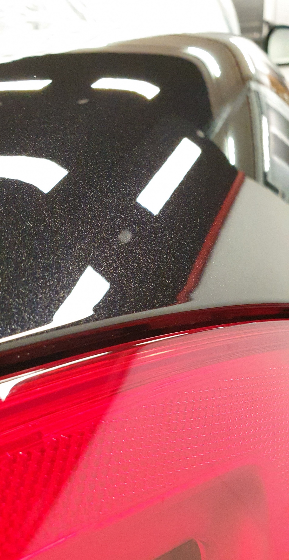

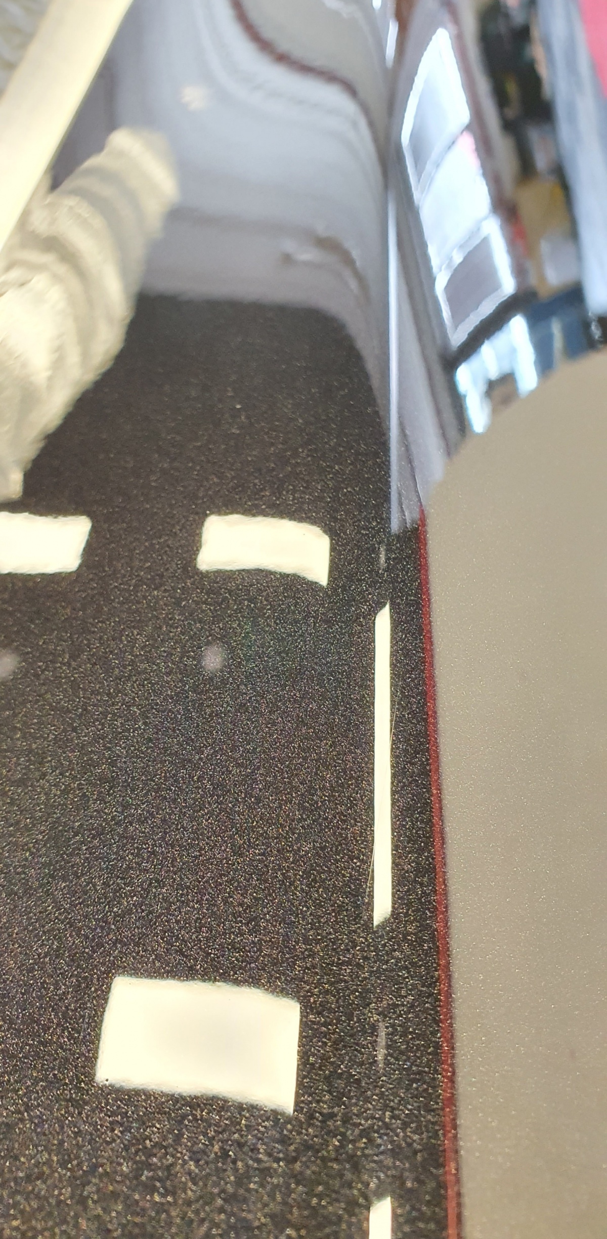

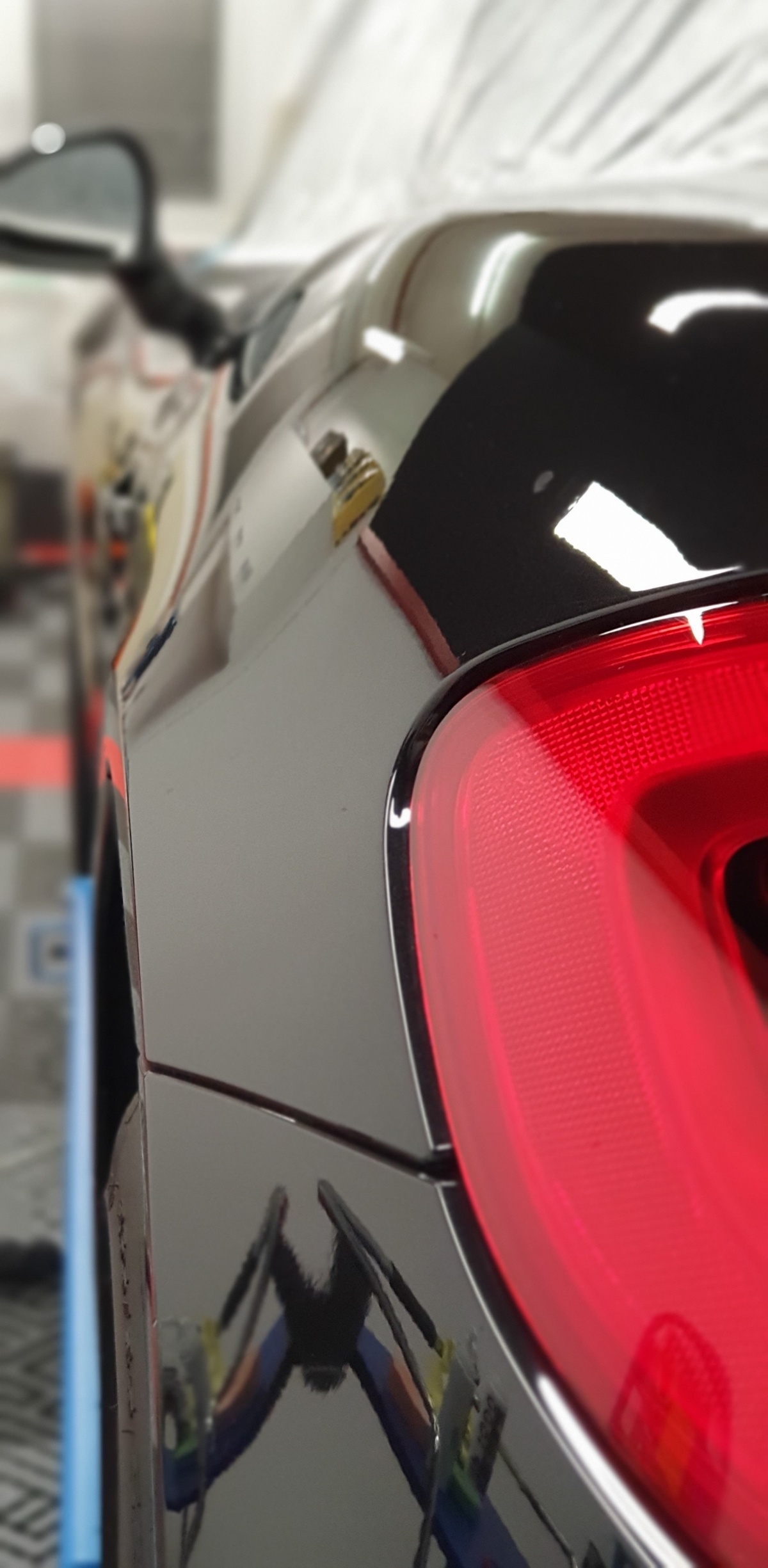

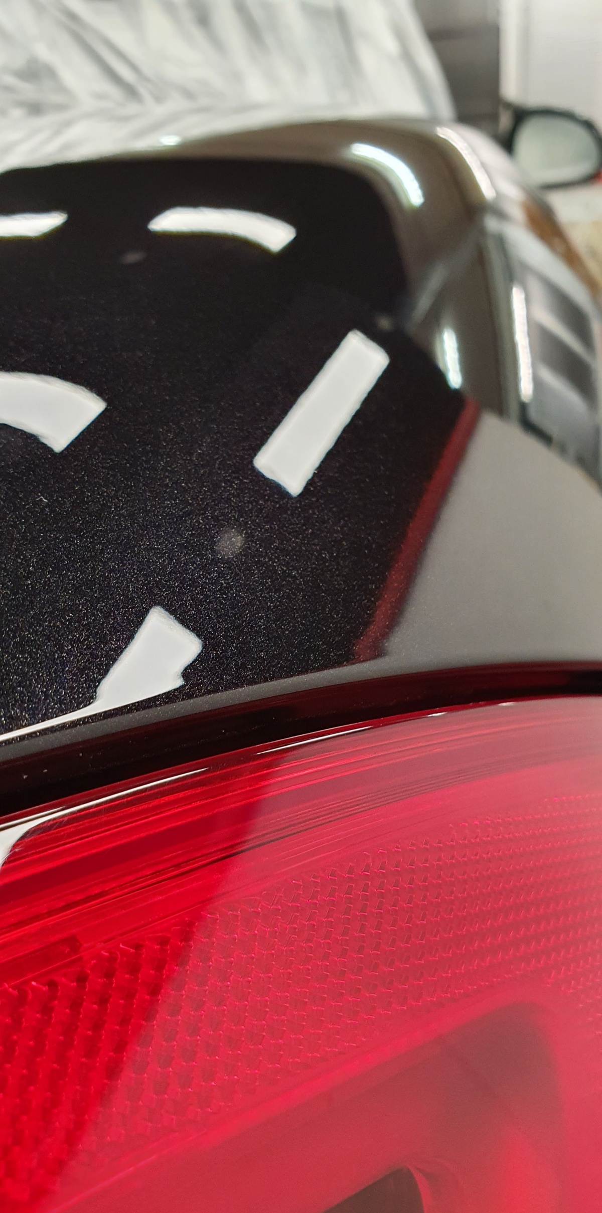

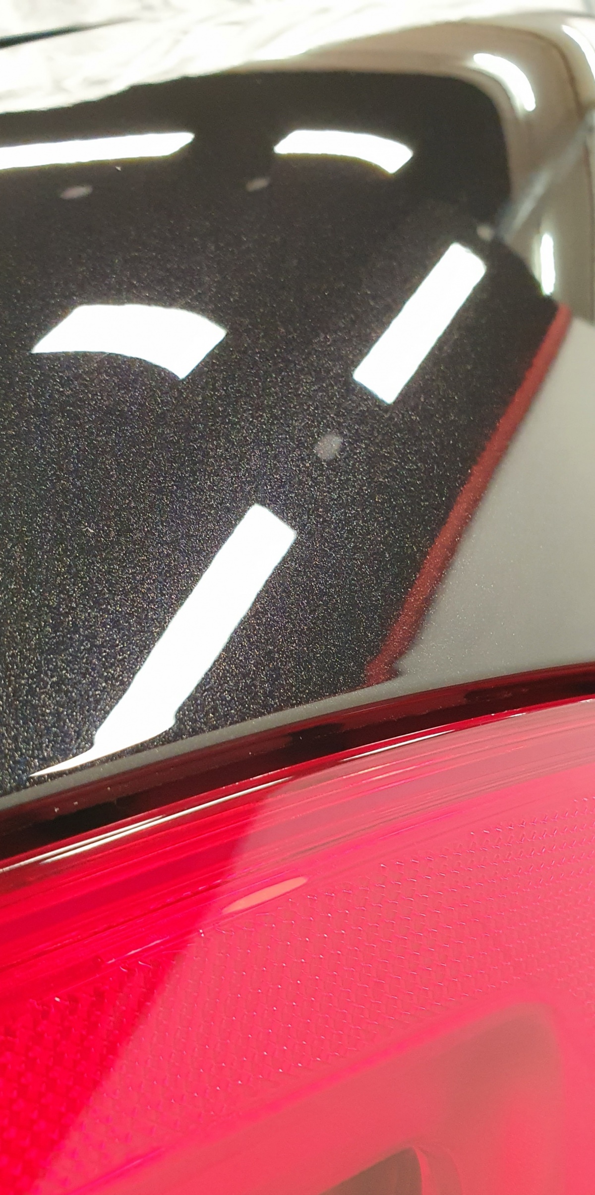

  18. Sweepta
    By:Sweepta22 Mai 2021
    J'ai poli un boxster noir pailleté avec du P3000 et pad A7 bleu :68::coeurs:
    Est-ce que j'aurais un gain niveau finition en utilisant le Invincible au pad soft et à la machine? (J'ai lu que l'invincible correspondait à un 3000)
    Ou est ce que le Invincible Spritz suffirait (puisque je l'ai reçu en erreur) ?
    Pour vous montrer l'état de départ :
    Puis après 2 passes:
    Merci pour votre avis :clin:

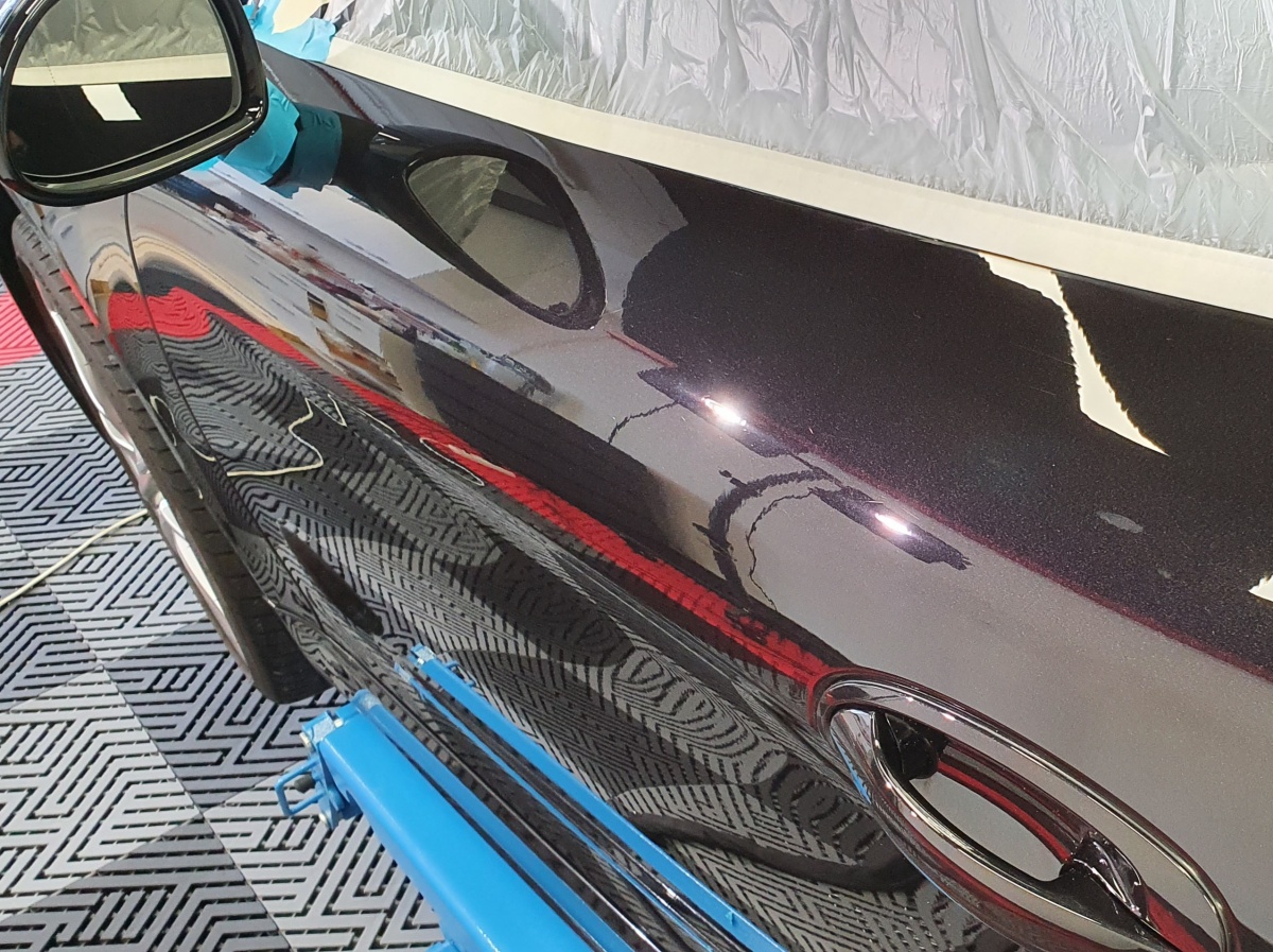

  19. Nosman
    By:Nosman25 Décembre 2021
    23 Avril 2011
    3 198
    681
    +681 / 0
    Matthieu
    J’avais oublié à quel point il pouvait cut le bougre
  20. Ironwarthog
    By:Ironwarthog25 Décembre 2021
    Sur quel type de vernis?et quelle voiture?
    Je sais que l’invincible n’est pas un polish en tant que tel, mais les polish de manière général sont bon aussi chez PA?
