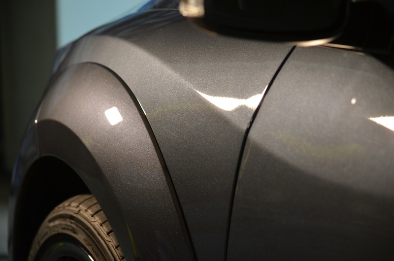

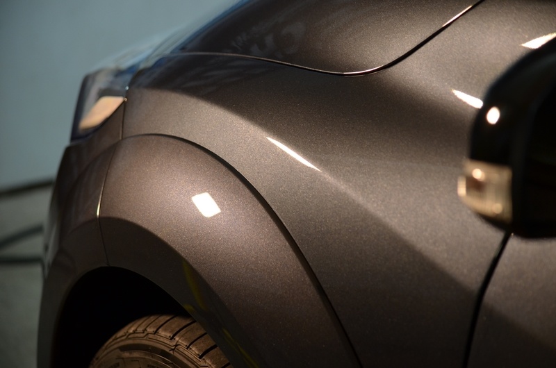

    Car quand je vois ce que j'ai rattrapé avec le orange zvizzer donc le medium associé au perfect finish.
    Pour te donner une idée et pourtant c'était une rupes sans rotation forcée qui avais du mal si ce n'étais pas sur du plat.
    Avant correction
    Après
