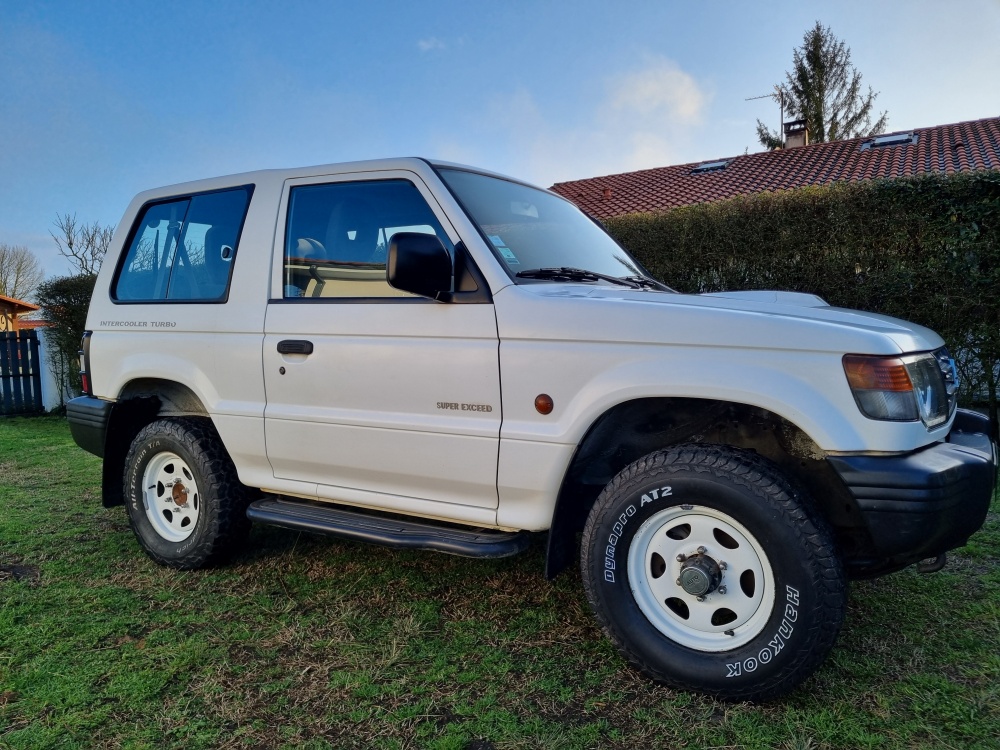

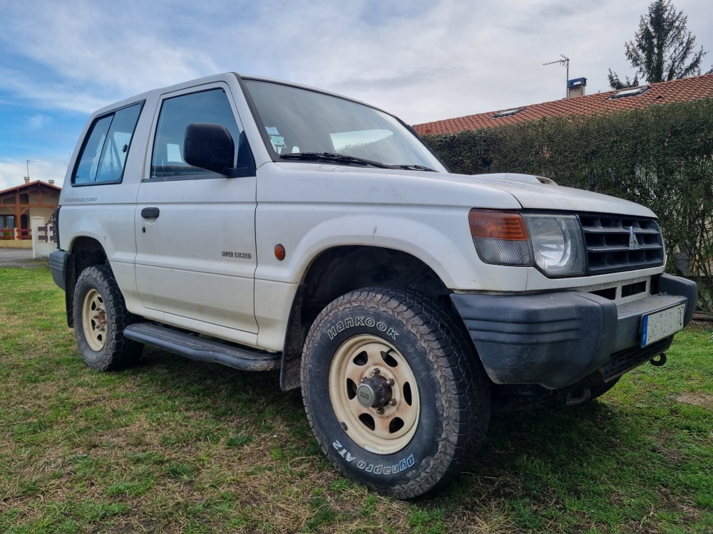

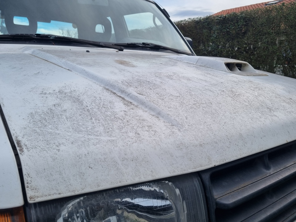

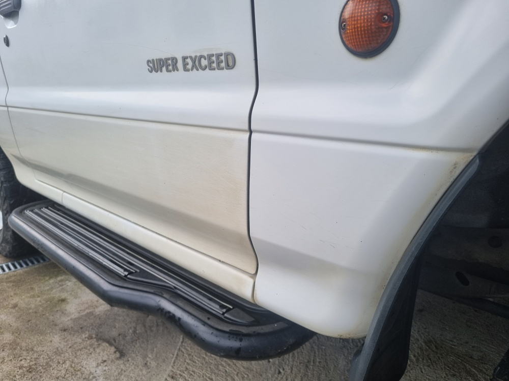

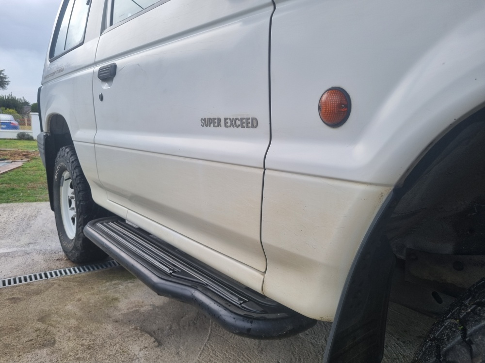

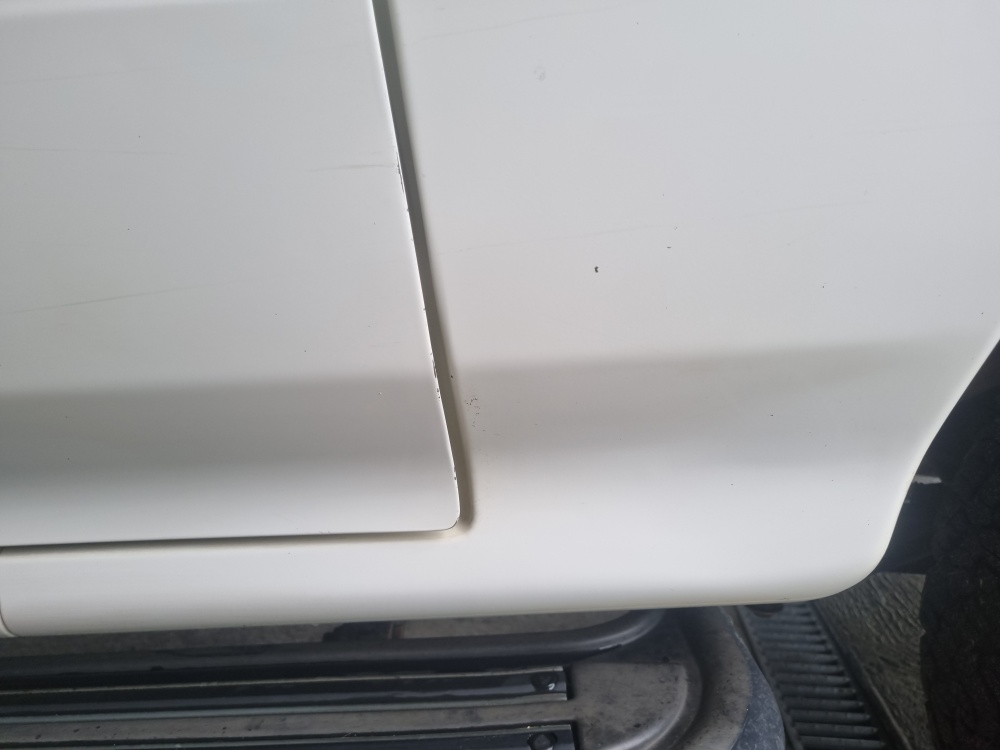

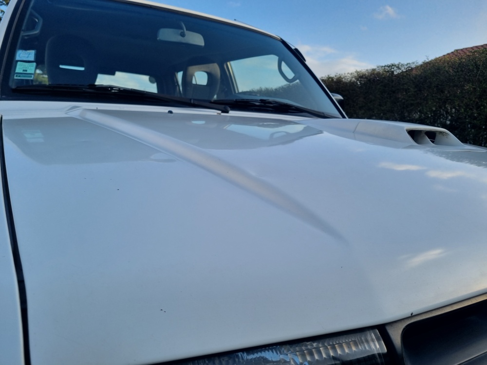

    Pas mal de temps que j'utilise l'escalte et il me surprend toujours.
    Un client est venu pour un nettoyage sur un Pajero, peinture blanc brillant direct. Pas très entretenu, la carrosserie totalement contaminée. Même après lavage et décontamination les parties basse du véhicule était jaunes et le capot super contaminé (ça ne partait pas à la clay...)
    J'ai passer l'esclate avec un pad main médium et en quelques minutes la carrosserie a retrouvée sa couleur:coeurs:.
    L'objectif était de rendre la carrosserie "propre" sans pour au temps aller chercher de la brillance, comme ça le véhicule reste dans son jus.
    Voila un client satisfait !

    Tu as utilisé quel
    pad medium quand tu passe le esclate lotion.
    Beau travail.
