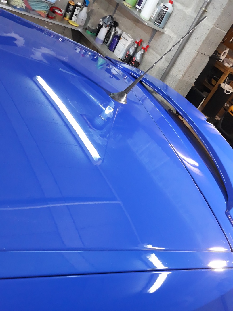

    Du coup je me suis lancé cette aprem, et je suis bien content du résultat.
    Mes 1ere impressions :
    - L'odeur n'est pas si sympa que ça sans être non plus désagréable (mais ça, sa reste un ressentit personnel)
    - Il se travail super bien, avec 4 gouttes (une fois le pad imbibé) une aile avant de mégane 2 ne lui fait pas peur tout comme la moitié d'un pare choc arrière :)
    - Niveau traitement des rayures je suis mitigé, sur la carrosserie il rattrape les micro rayures très fines mais ne vient pas a bout de celle qui sont un peu plus marqué (bon en même temps ce n'est pas un polish et encore moins un hard ou un medium ^^ ) mais en revanche sur mes phares avant que j'avais oublié pendant la rénovation, bah il a très bien bossé :)
    - Niveau rendu c'est dur à dire, j'ai l'impression d'avoir gagné en profondeur mais pas un truc de fou non plus, après ma peinture ne s'y prête peut être pas et puis ce n'est pas son rôle principal, à voir avec la pose du MS. Par contre sur des zones qui ont été repeinte et où il y a des grains j'ai l'impression qu'il a un peu lissé le tout.
    - Pour le buffing, si on le travail bien c'est super simple (en plus je me suis fait plaisir en m'achetant des maxi cocoon :coeurs:) mais si on arrête un peu tôt il y a trop de résidus et faut insister un peu plus
    Pour les pads j'ai testé le orange (medium de chez Zvizzer) et ça ne l'a pas fait, il m'a légèrement micro rayé la peinture, pourtant j'avais mis un coup de pshit d'eau déminéralisé et 5 bonne goutte d'EL dessus, tout ça pour une petite surface. Peut être qu'en insistant et une fois imbibé il aurait fait des miracles mais je n'ai pas osé insister.
    En revanche avec le jaune (soft de chez Zvizzer) c'est nikel, pas de micro rayure supplémentaire.
    Voilà, je vous mettrais des petites photos demain :)

    @Béhième à oui oui bien-sur, le polissage a été fait mais il me reste quelques défauts et comme je ne connais pas l'épaisseur de la peinture j'ai pas voulu forcer de trop ;)
    Bon aller j'y retourne et après pose du MS et je vous metterais quelques photos ;)
