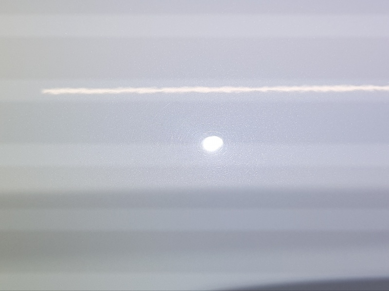

    Help :drapeaublanc:
    Je viens de ruiner mon boulot sur la porte avant en passant le Esclate Lotion en vitesse 3 avec le pad orange de chez PA (celui destiné à l'EL) et la Vertool Force Drive.
    La portière a plein de MR comme un passage au rouleau :baton1:
    Où ai-je merdé ??
    Pad orange trop hard et c'est ça qui a rayé ?
    Quelle quantité de produit mettez-vous sur votre pad ?
    L'aspect liquide du produit me perturbe pour la quantité sur le pad.

    Ca donne ça:

    Non pas neuf le pad, utilisé ces jours avec le final polish.
    J'ai une théorie, car heureusement ce n'est que sur la partie haute (là où j'ai commencé):
    Si le pad travaille à sec car j'ai pas mis assez de produit, on est d'accord que cela peut créer les MR en photo ?
    Sur la partie basse, il y a bcp moins ce phénomène
    By:Béhième-  Jan 4, 2020
    31,229
    10,196
    +10,196 / 0
    C’est ce que j’avais dit.
    Dès le départ vous mettez une quantité normale pour travailler, mais en réalité au départ votre pad absorbe le produit.
    Vous travaillez donc à sec.
    Il vaut mieux soit mettre un peu d’eau pour que le pad n’absorbe pas ou faire en deux fois.
    C’est à dire mettre les 4 noisettes, étaler manuellement et si vous voyez qu’il n’y a pas assez de produits, recharger un peu.
  12. cris68
    By:cris68-  Jan 4, 2020
    Jan 1, 2013
    9,539
    4,262
    +4,262 / 0
    Possible que ca vienne effectivement de ton pad sec! Je « surcharge » toujours et ou étale le produit lors des deux premieres passes

    Et au fait, avec le pad bien préparé (peut-être trop cette fois?!), j'ai tenté de corriger les MR crées avec le EL et le pad orange et cette fois en vitesse 4.5.
    Aucun échauffement de la surface et pas vraiment de résultat...
    Ces MR sont trop grosses pour le côté abrasif du EL ?
