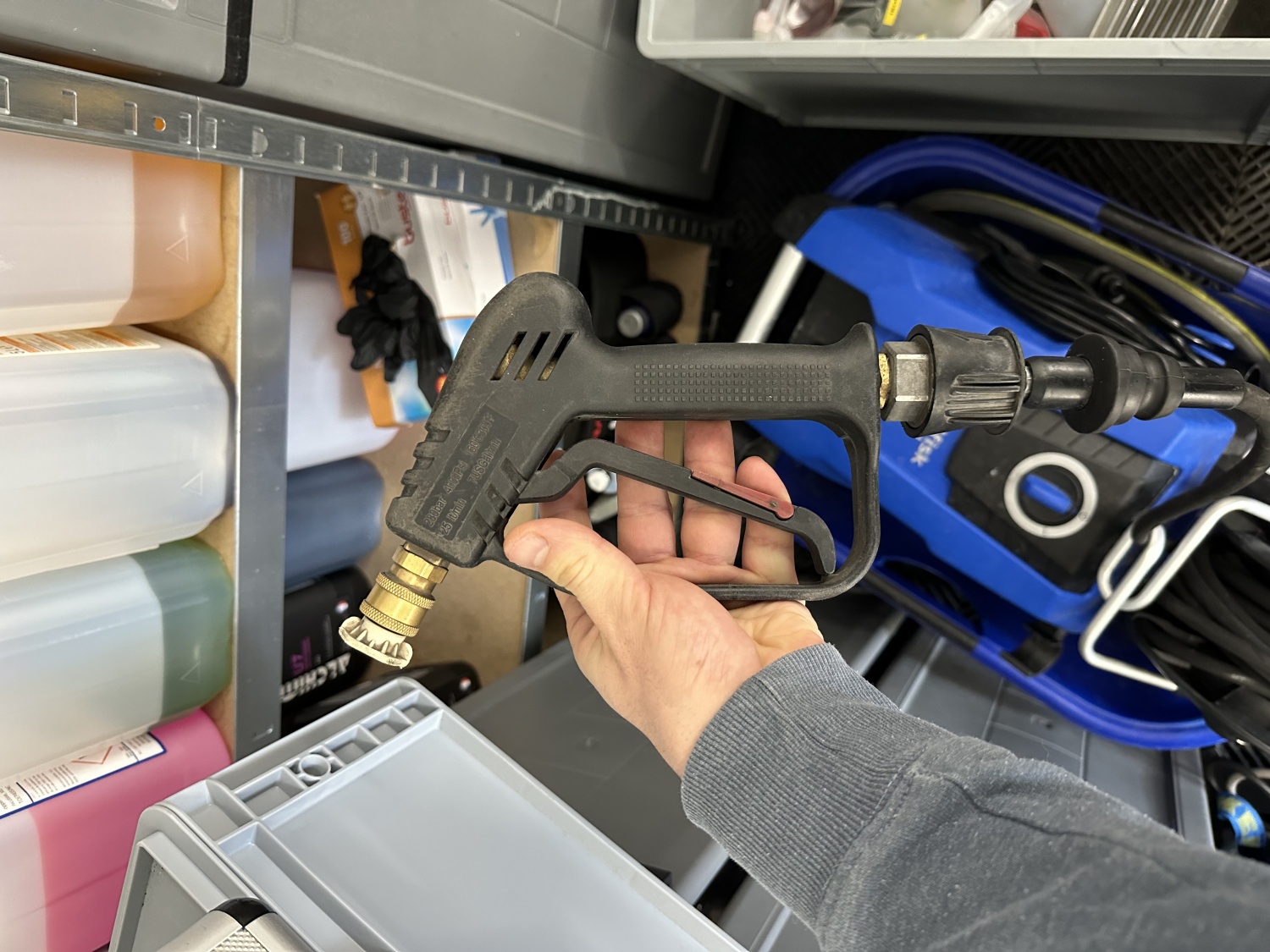

    Pour info, voici ma config actuelle :

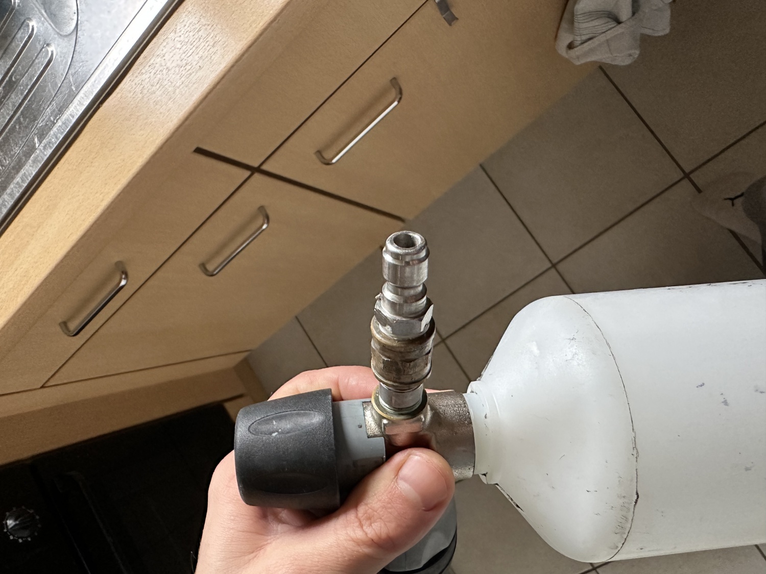

    Et du coup le connecteur rapide ressemble à ceci :
    Et pour la buse, une 040 ? Par contre, c'est pas vendu tout fait avec la buse de protection ? Je comprends pas trop ...
    En te remerciant d'avance !

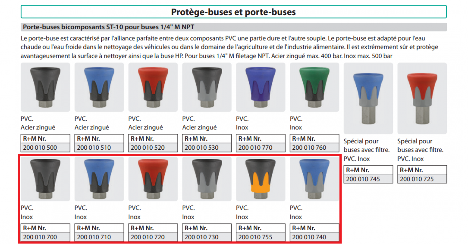

    Pour faire le lien entre le pistolet Mosmatic et ton adaptateur karcher, il te faudra effectivement acheter ça :
    https://www.gg-ersatzteile.de/en/pr...ings/2104/gegennippel-22-3/8-ag-edelstahl?c=0
    La différence avec l'autre modèle, c'est juste la marque, d'un coté Mosmatic, de l'autre Suttner, Mosmatic étant a priori un cran au dessus en terme de qualité.
    Le lien pour le quick connect que tu as mis est le bon aussi en effet : https://www.gg-ersatzteile.de/en/pr...ings/2111/hd-kupplung-oe12-mos-art.nr.-70.011
    Non sur ce site en tout cas, les buses ne sont vendues qu'en pièce détachée, pour permettre de la personnalisée comme tu le souhaites en terme de diametre et d'angle.
    Si tu veux une buses en 40 degrés, correspondant à la buse blanche chinoise, il te faudra :
    - Le porte buse, non référencé chez G&G mais ils peuvent en commander, ce qui t'obligera a passer par mail avec eux (la liste des references dispos ici : http://www.esthauto.com/wp_uploads/2022/10/1664589127-1500-x-784px-Capture d’écran 2022-09-26 183528.png)
    - le raccord rapide qui fera le lien entre le porte buse et le pistolet : https://www.gg-ersatzteile.de/en/2867/nippel-st-245-1/4ag-33-5mm-edelstahl
    - la buse en elle même : https://www.gg-ersatzteile.de/en/pr...tzwinkel-400-duesengroesse-040?number=S975366
    Si tu veux te faire une buse en 25degré, la buse verte aliexpress, tu commandes le porte buse et le raccord rapide en double, et il te faudra une deuxième buse en 25° : https://www.gg-ersatzteile.de/en/pr...el-250-duesengroesse-040-mos-art.-nr.14.25040
    Sur certains sites/certaines marques, il y a des buses toute faite qui sont vendues, maintenant on sait pas forcément toujours précisément ce qu'il y a dedans.
    De mon point de vue, peu d'intérêt de se monter un pistolet à plus ou moins 160€ si c'est pour acheter une buse douteuse, autant aller au bout du "plaisir", monter une buse de haute qualité aussi et etre tranquille.

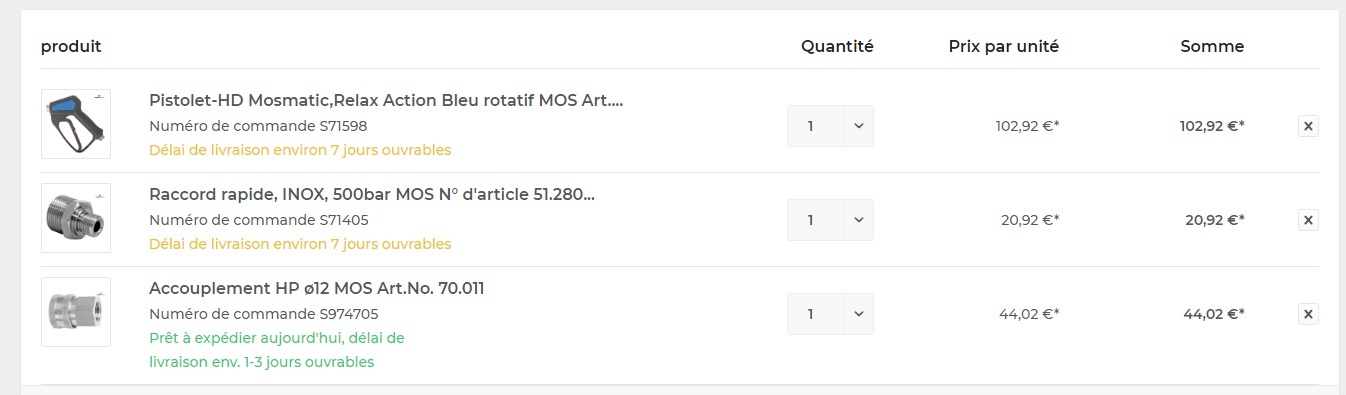

    Merci de ton retour sur tout ça ! =D
    Je vais y regarder attentivement demain et passer par mail avec eux pour la buse en 40 (je n'utilise que ça et je trouve l'angle parfait).
    Du coup ça donne ça:
    Et la buse en 40 à rajouter.
    Right ? :p

    Oui c'est bon :super:
    Quelles sont les specs de ton nhp (bars et débit) pour la buse ?

    160 bars et 500l/h

    Dans ce cas il te faut une buse en 035 (ref : 14.40035), celle-ci n'est pas dispo sur le site, il faudra donc faire la demande par mail comme pour le porte buse.
