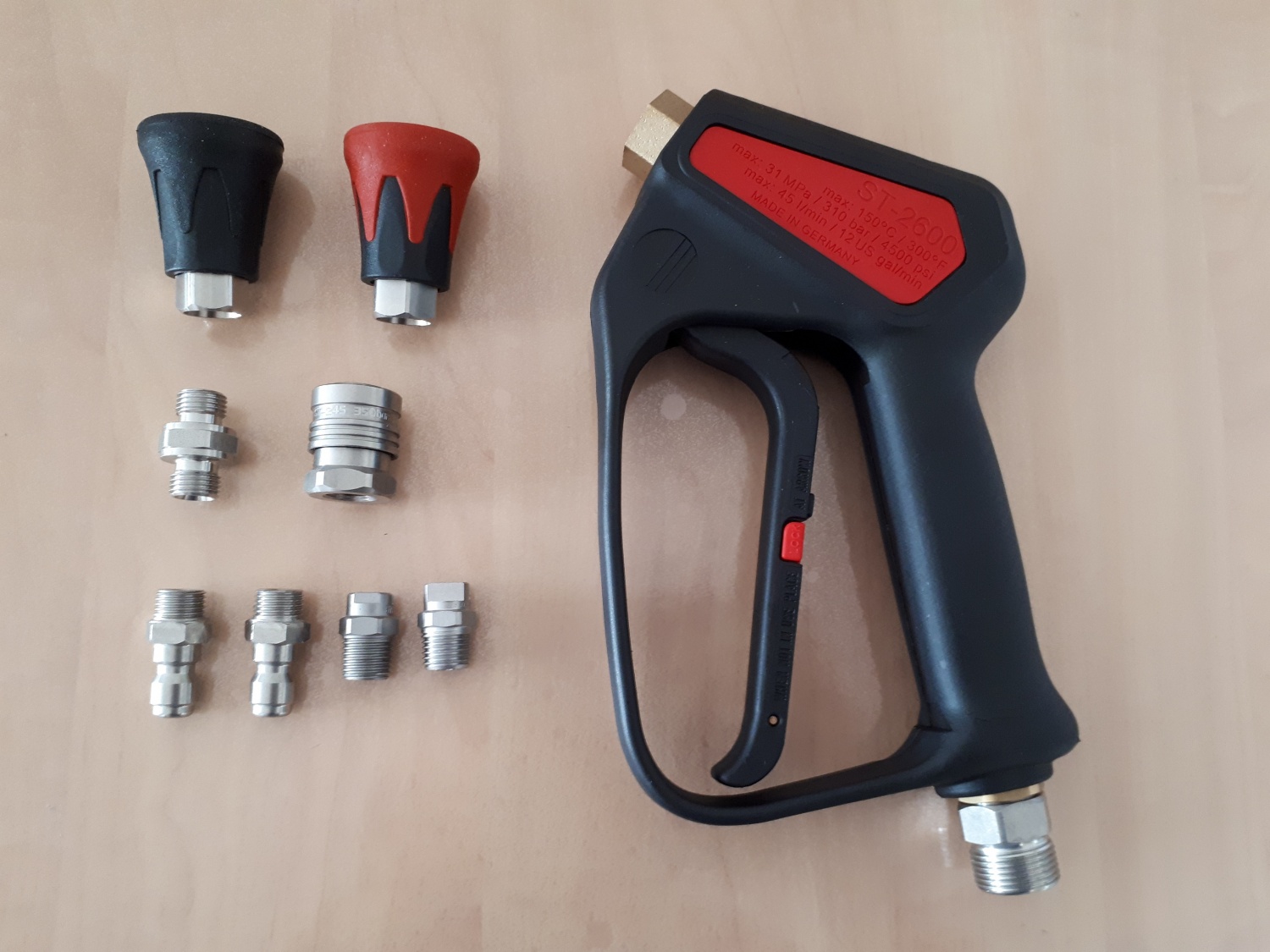

    Commandé dimanche, virement bancaire effectif lundi, reçu ce matin le pistolet court Suttner en provenance d'Auwatec :ouah:
    C'est un sans faute au niveau rapidité et communication, plusieurs mails pour le suivi de la commande y compris la confirmation du virement bancaire dès lundi. C'est rassurant et pro.
    C'est qualitatif à première vue, je suis déjà agréablement surpris par la gâchette assouplie. Plus qu'à monter tout cela et essayer mais pas le temps aujourd'hui :triste:
    Travaillant beaucoup plus avec la buse de 40, j'ai longtemps hésité pour savoir si je prenais quand même une de 25, mais tant que j'y étais, autant le faire et ne pas avoir de regrets ensuite. J'arrête les dépenses, j'ai des lances de provenance chinoise qui me paraissent bien suffisantes pour l'usage que j'en ai.

    @jpabea
    Ils sont efficaces chez Auwatec. :super:
    Un petit montage à blanc pour nous montrer ce que donne le tout assemblé ?
    Je suis curieux de voir ce que ça donne avec le raccord intermédiaire et le connecteur rapide en sortie de pistolet.

    Pistolet Suttner monté et testé brièvement. Je galère un peu à avoir une étanchéité parfaite avec les buses...
    A gauche mon Bear Force avec le pivot au cul qui fonctionne si bien sous pression :nono:, à droite le Suttner.
    Le peu que je peux en dire pour le moment :
    - poids kif kif entre les 2, 860 gr à gauche, 50 gr de plus à droite, cela ne change rien dans la main.
    - gâchette assouplie du Suttner, c'est génial, plus de coup de bélier
    - les buses, réel écart avec des buses Ali, c'est beaucoup plus percutant
    - la grosse déception, le pivot. Il est bien là mais en aucun cas ce n'est un pivot libre ou souple :nono: Je m'attendais à beaucoup mieux sur ce point.

    @jpabea Merci pour ton retour.
    Un peu déçu pour toi par rapport au pivot, peut-être que ça ira un peu mieux une fois le circuit parfaitement hermétique.
    Pour assembler les buses j'ai utilisé du frein filet bleu, de même que sur celle de @Sweepta qui l'utilise depuis 9 mois maintenant, ça ne bouge pas. Il faut juste bien dégraisser les filetage avant de le mettre, voici le lien :
    https://www.amazon.fr/LOCTITE-Loctite-Bloc-écrou-5g/dp/B07JMCXGL6/ref=sr_1_7?crid=2F8PN1BH3HO5M&keywords=loctite+bleu&qid=1666556145&qu=eyJxc2MiOiI0LjEyIiwicXNhIjoiMy4zOCIsInFzcCI6IjMuMjAifQ==&sprefix=loctite+bleu,aps,655&sr=8-7&th=1
    Sinon le montage est propre avec le raccord intermédiaire et le connecteur rapide. Je m'attendais que cela rallonge le pistolet mais c'est à peine plus long que le montage direct avec le connecteur rapide mâle Mosmatic.
    Pour en revenir au pivot, c'est décevant si il ne remplit pas sa fonction. :indecis:
    Selon les retours que j'ai pu voir, il est moins efficace que celui de MTM et Mosmatic (la référence), mais je ne m'attendais pas à ce que tu sois autant déçu, je n'ai rien vu dans ce sens....De là à ce que cette option soit presque inutile sur le Suttner, je ne m'y attendais absolument pas. :hein:
    Comme quoi l'écart de prix important entre un Suttner et un Mosmatic n'est pas injustifié, pour te donner une idée voici le miens en action.

    Pour le pivot, il est parfaitement libre hors pression. Dès que le pistolet est sous pression et que je fais le même mouvement que toi sur la vidéo, nada, aucune ou pratiquement aucune rotation du pivot. Il se durcit sous pression. Pas beaucoup mieux que le raccord tournant que j'ai sur le Bear Force.

    Je m'attendais à mieux sur ce point au vu de la qualité globale proposée par ce fabricant, c'est dommage.
    Malgré ce bémol j'espère qu'il te donnera satisfaction, la gâchette et les buses sont tout de même un gros plus.
