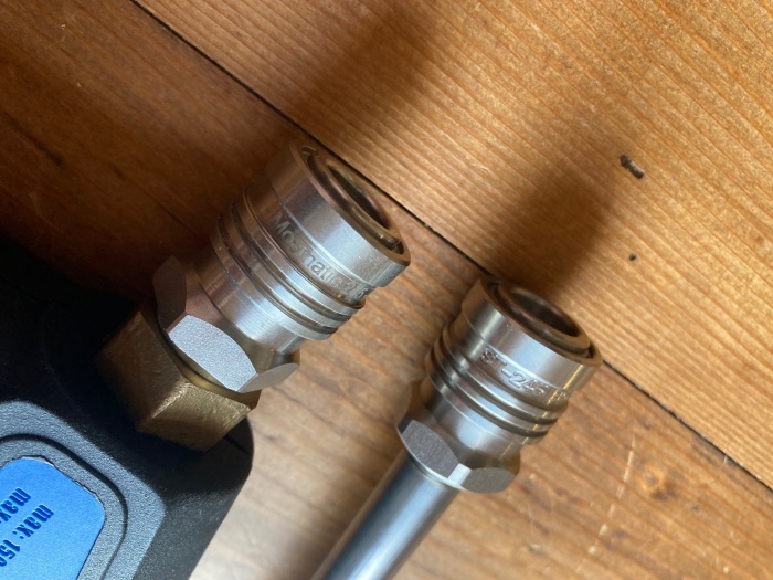

    Ayant reçu ma lance je peux enfin donner un avis sur les connecteurs rapides Mosmatic et Suttner.
    De prime abord on pourrait penser qu'ils sont strictement identiques de part leur aspect extérieur et que rien ne justifie l'écart de prix important (presque du simple au double).
    Mais il s'avère que le connecteur Mosmatic est muni d'un ressort plus costaud, le retour est plus puissant et il n'y a aucun jeu au niveau de la bague. Ceci étant le Suttner reste très qualitatif malgré un léger jeu et un ressort un peu moins puissant, ça fera parfaitement le job pour ma lance qui servira plus occasionnellement que le connecteur du pistolet.
    Dommage que Suttner ne propose pas ce connecteur avec un filetage mâle, cela aurait été une excellente alternative moins coûteuse au Mosmatic. On peut toujours le monter sur un pistolet en mettant un raccord 1/4 mâle - 1/4 mâle mais cela rallonge légèrement pistolet du fait cette pièce supplémentaire.

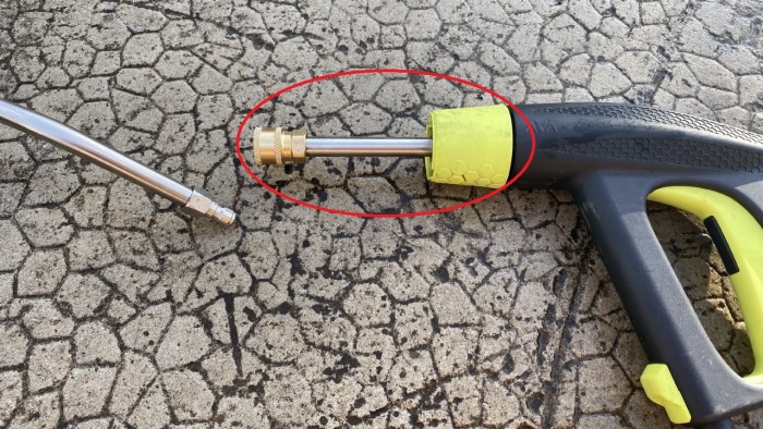

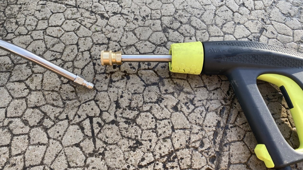

    Je profite du sujet pour demander vos avis.
    Demain elle passe au CT et je voulais laver le châssis.
    Je suis déçu car malgré la différence entre mon nilfisk et le ava, j'ai clairement une perte.
    Une perte dans le sens où on voit que le raccord me fais perdre pas mal de puissance.
    Quel raccord je pourrais acheter pour le ava et l'accessoire pour châssis ?
    Tout en sachant que les accessoires/raccords Karcher sont compatibles.
  13. jpa
    By:jpabea-  23 Octobre 2022
    Ce ne serait pas plus le système de lavage de chassis chinois qui serait adapté/calibré (débit buses en sortie) à la majorité des NHP du marché plutôt qu'à ta grosse config AVA ?
    Je pose la question car même si tu trouves un raccord laissant passer plus de débit, est-ce que cela va suivre en sortie ?
    By:Béhième-  23 Octobre 2022
    31 218
    Pour moi c'est plus le raccord car je vois bien qu'en sortie c'est comme bridé.

    @Béhième
    Peut-être que la section de tube en sortie réduit le débit...c'est quand même curieux vu que c'est en sortie de pistolet. :euh:
    Tu as essayé de faire couler dans un seau gradué pendant un bref instant (genre 1 minute), sans adaptateur puis avec, pour voir si il y a bien une différence de débit ?
    Edit : Le soucis viendrait de cette pièce si je comprends bien ?
    31 218
    C'est bien ça @Jul01
    Ton idée du test de débit est excellente, je le fais dés que possible.
    Mais pour moi tu as bien ciblé le soucis, j'ai aussi cette impression que le tube réduit le diamètre.

    Il te faudrait peut être plus cet adaptateur pour ne pas perdre en pression, si le le diamètre de sortie est le bon?@Béhième
    La baïonnette mâle AVA s'adapte à tous les filetages ¼". Max 160 Bar.
    L'adaptateur convient lorsque vous souhaitez utiliser des accessoires avec des filetages sur un nettoyeur haute pression AVA ou Kärcher.
    Par exemple, si vous souhaitez utiliser un pistolet de lavage sous pression AVA avec un équipement professionnel.
    https://avastore.co.uk/product/ava-male-bayonet-adapter-to-¼/

    Comme @jpabea j'aurai également tendance à penser que ceux sont les buses qui sont trop petites, mais un test de débit sans la pression permettra d'y aller par élimination.
    Mais je doute qu'un tube d'une dizaine de cm en sortie ait une quelconque incidence. A mon sens c'est principalement la section de tube à l'intérieur du pistolet et le clapet qui ont leur importance.

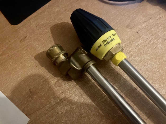

    Par ailleurs la section de tube des lances et ce quelque soit le fabricant semble être assez standard. Que ce soit une lance aliexpress, les lances d'origine de mon Kränzle ou encore la lance Suttner que j'ai reçu dernièrement, le diamètre est le même (13mm à priori).
    Si les fabricants spécialisés ne proposent pas différents diamètres de lances en fonction de la puissance délivrée, c'est probablement que cela n'a pas d'incidence vraiment notable. Ce qui fera que l'installation fonctionnera de manière optimale, ce sera la conception du pistolet et le diamètre des buses.
    Lance aliexpress vs lance Kränzle

    @Béhième
    Cela fonctionnait mieux avec ton Nilfisk ou c'était identique ?
    By:Béhième-  24 Octobre 2022
    31 218
    Avec le nilfisk j'ai l'impression d'avoir mieux.
    Puis j'ai eu le même soucis, dés que je l'ai utilisé le Ava s'est mis en sécurité.
    Dés que je l'ai enlevé tout est revenu à la normal.
