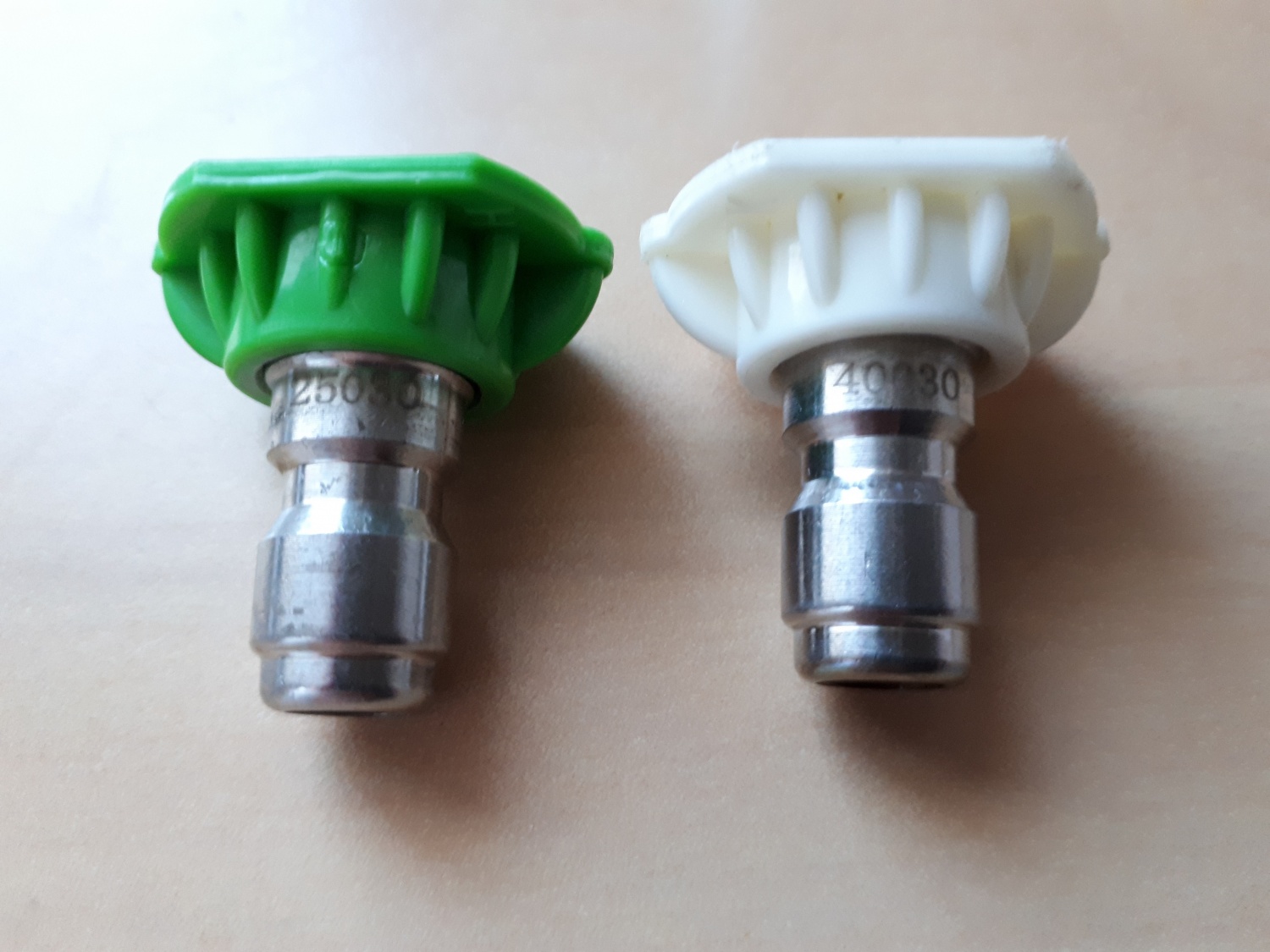

    Concernant ton conseil d'éviter les buses génériques chinoises, j'ai remarqué que j'en avais certaines avec un gravage sur la partie métal.
    Une verte gravée 25030 et une blanche gravée 40030, sur les autres nada. Pas bien compliqué de comprendre la signification...
    Comme d'après ton tableau, il me faudrait des 035, je sais déjà que ces 2 gravées ne sont pas adaptées...
    Peut être un moyen pour les autres qui auraient ces petites buses gravées de savoir si elles sont adaptées ou non à leur NHP.

    Je déconseille les buses génériques dans la mesure où la plupart n'ont rien de gravé dessus et il est donc impossible de contrôler.
    Mais en effet sur certaines les spécifications sont gravées (comme sur ta photo, on retrouve l'angle suivi du diamètre pour ceux à qui ça ne parlerait pas), à ce moment-là il suffit de contrôler à l'aide du tableau comme tu l'as fait, si le diamètre convient alors aucun risque pour le nhp de les utiliser.
    Les buses Bear Force avec plusieurs tailles d’orifice disponibles sont aussi gravées de la sorte, j’avais commandé un jeu en 040 et on retrouve le marquage dessus.
    Dans ton cas tu as pu constater que c'était un peu trop petit et qu'il était préférable de passer sur le diamètre au dessus.
    Merci pour le partage, j’étais au courant mais j’ai complètement zappé d’en parler. :nul:
    Bien vu de ta part, ça servira très certainement à d'autres. :super:

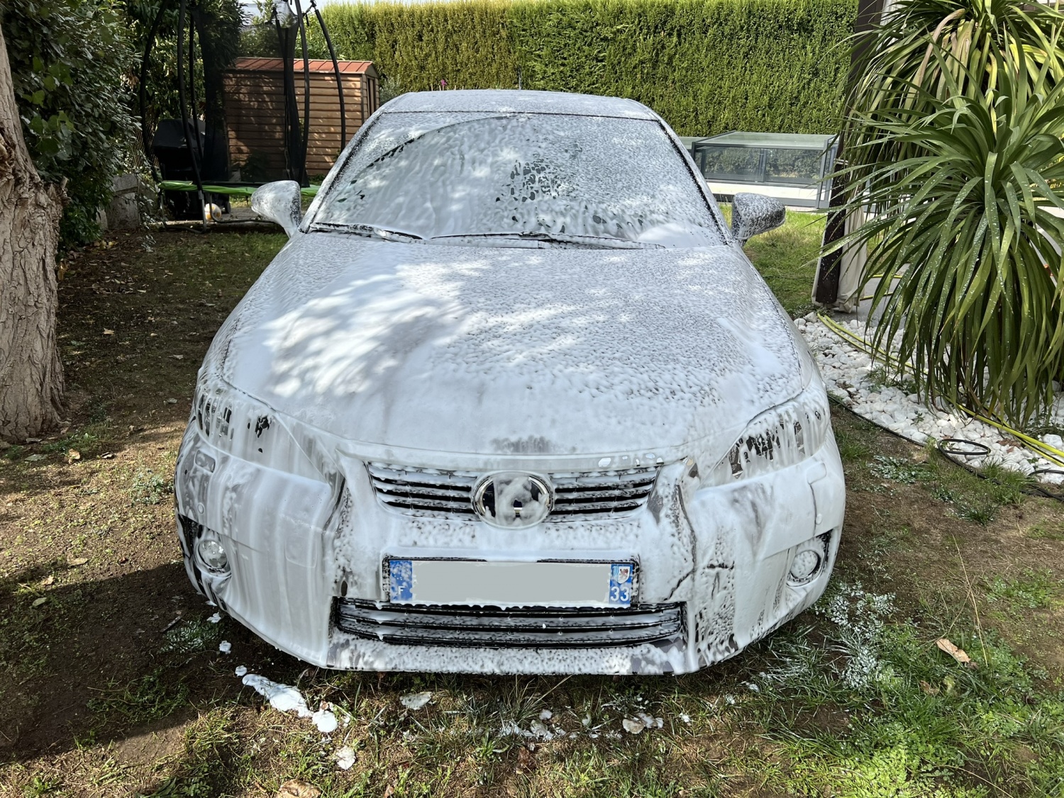

    Alors concernant le pistolet « MTM SGS35 Aqualine » je l’ai commandé nu sur Amazon, sachant que j’allais acheter tous les raccords sur le site conseillé par @Jul01, c’était le tarif le plus bas trouvé.
    Pour la foam lance « MTM PF 22.2 », commandée sur « indors.fr », livrée avec une seule buse de 1.25mm, je pensais que ça allait être juste avec mon NHP.
    Au final, testé cet après-midi, j’avais fait environ 550mL de mélange, j’ai fait deux fois le tour de la voiture et j’ai consommé environ 200mL, donc globalement quedal en consommation. Concernant la mousse, la foam était réglé a fond sur le + au départ, c’était une chantilly assez (trop) épaisse, je suis descendu de 4-5 cran pour avoir quelque chose qui me convenait mieux.
    Donc encore une fois, aucun regret d’avoir investi, je pensais garder une de mes deux anciennes foam, ça n’a clairement aucun intérêt, celle la est bien mieux.

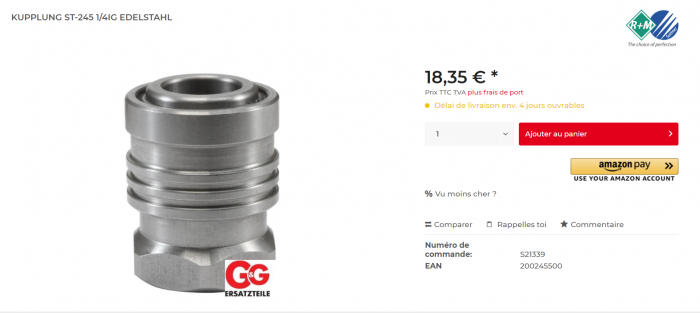

    Et si jamais tu veux faire descendre un peu le prix de la config Suttner, tu peux commander directement chez G&G plutôt que Auwatec si tu n'es pas pressé.
    Le délai sera bien plus long (entre 15 jours et 1 mois) du fait qu'ils n'ont pas toute la gamme Suttner en stock contrairement à Auwatec, mais j'ai remarqué un belle différence de prix entre les deux revendeurs (de l'ordre de 10 à 20% selon les références)
    A titre d'exemple j'ai commandé ce connecteur rapide 1/4 femelle Suttner (le même que celui de la config Suttner en première page) chez G&G, il m'est revenu à 18,35€ et des brouettes contre 24,25€ chez Auwatec.
    Par contre il y a quelque chose que je ne m'explique pas, je n'ai pourtant pas de statut particulier, mais quand on consulte les prix des accessoires Suttner sur G&G sans avoir de compte client, les prix sont gonflés.
    Par exemple ce fameux connecteur est affiché à 35,16€, mais quand je me connecte à mon compte client il passe à 18,35€ ! :hein:
    https://www.gg-ersatzteile.de/en/2869/kupplung-st-245-1/4ig-edelstahl?number=S21339
    La preuve avec cette capture d'écran :

    Edit : j'ai créé aussi un compte chez G&G, le connecteur apparait aussi à 35,16 € alors que sur Auwatec je le vois à 20,38 € HT
    Faut peut-être pas s'embêter, avec les frais de port, autant prendre tout au même endroit et cela sera plus facile à gérer en cas de souci

    Le prix ne change pas chez Auwatec, que ce soit en simple consultation ou avec un compte client. J'avais spécialement crée un compte pour m'en assurer avant de vous mettre les liens.
    C'est clair que ce sera plus simple de commander chez Auwatec, mais vu la différence que je constate chez mois je me disais que cela pouvait aider à avoir un tarif plus bas...par contre il faut faire des démarches, mais je suis disposé à donner un coup de main si jamais.
    Edit : C'est curieux que le prix n'ait pas bougé suite à ta création de compte chez G&G, je ne comprends pas pourquoi j'ai de meilleurs prix. :hein:
