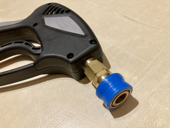

    Pour faire avancer un peu le sujet si bien maitrisé par notre ami @Jul01. Dans les alternatives à prix raisonnable en provenance d'Italie il y a également la marque Idrobase qui propose des pistolet.
    [​IMG]​
    [​IMG]​
    [​IMG]​
    Pour le pistolet c'est le Pro 1 de chez Idrobase
    Pression max : 310bar -4500psi Débit
    max 45 l/m
    Température max 160°c
    Pivot intégré mais pas de gâchette assouplie.
    Apres sa respire la qualité pour un prix que j'ai trouvé correcte

    Ca a l’air pas mal je trouve la petite bordure en plastique/caoutchouc au bout du connecteur rapide !

    C'est purement plastique pas caoutchouc donc à voir dans la durée... Mais facile a actionner pour libérer les douilles.
    Par contre là, on est en présence de douille made in china on est bien d'accord.

    Tu aurais un lien qu’on puisse jeter un œil ? Et je ne vois pas les photos, c’est le cas aussi pour d’autres ?
    Édit : C’est bon pour les photos, ça mettait du temps à charger apparemment. Il fait bonne impression ce pistolet. :super:
    J’avais le même type de connecteur avec un bague en plastique sur le Bear Force, c’est pas mal ça apporte une petite protection supplémentaire par rapport à une bague classique en laiton moleté.
