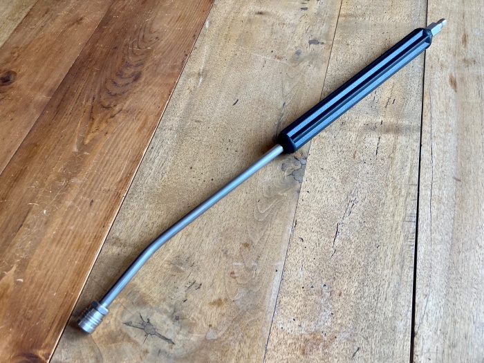

    @Araeftw Je n’ai pas compris ce que tu entends par rallonge. Tu veux faire une lance ?

    @Jul01 Oui une lance pardon, je me suis mal exprimé :pendu:

    Il te suffisait de retourner à la première page du topic pour trouver ton bonheur, avec en prime la photo de la lance assemblée.
    - Lance Suttner 600mm coudée 15° : https://www.gg-ersatzteile.de/en/pr...0-edelstahl-150-abgewink./r-m-nr.07000600915g
    - Quick connect Suttner 1/4 femelle : https://www.gg-ersatzteile.de/en/2869/kupplung-st-245-1/4ig-edelstahl?number=S21339
    - Raccord rapide Mosmatic 1/4 femelle : https://www.gg-ersatzteile.de/en/pr...nippel-oe12-mos-art.nr.-70.020?number=S974708
    Avec ça c'est tout bon. :clin:

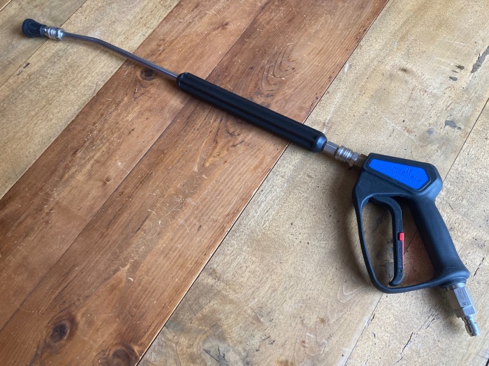

    @Jul01 Je ne sais pas pourquoi il y a une légère fuite quand je connecte la lance sur le pistolet. Aucune quand je mets juste la buse sur le pistolet. J'ai tenté d'acheter un autre raccord rapide au cul de la lance mais aucun changement. C'est incompréhensible.

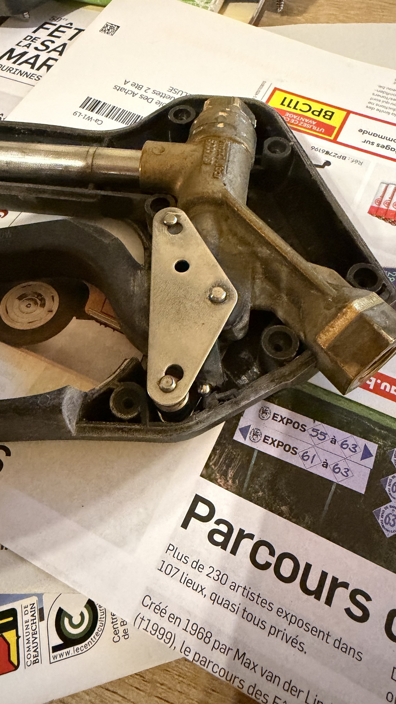

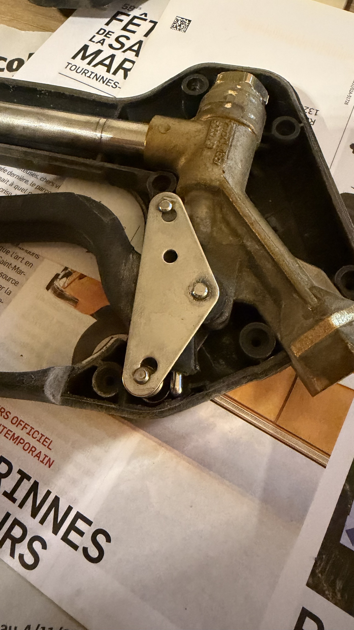

    @Jul01 Aussi, en espérant que tu ais une idée, il y a un petit teton qui vient contre un bille de roulement sur la gachette. Quand j'actionne pointé vers le bas, la gachette devient dur alors que ce n'était pas le cas avant... j'ai démonté mais je vois absolument rien....Si besoin d'une photo je peux la mettre.

    Concernant le suintement au niveau du raccord, il faudrait peut-être essayer de changer le joint du connecteur rapide. En ce qui me concerne je n’ai aucun soucis de ce genre, mais peut-être que ça viendra tôt ou tard.

    Et pour ton soucis de gâchette, c’est possible qu’il faille changer le clapet. Suttner vend des kits de maintenance pour leurs pistolets ST2300/2600, à priori on retrouve le même clapet sur le Mosmatic.
    Il faudrait aussi contacter le site allemand ou Mosmatic pour en être certain, mais il y a de fortes chances que les organes internes soient identiques, la seule chose qui doit les différencier est le pivot à roulement à billes.
    Je ne vois que ces deux pistes à explorer pour régler tes soucis. Si tu peux faire quelques photos ou une vidéo, ça nous donnera une idée plus précise.

    Tu vois le téton métallique ? sur la deuxième photo quand tu pointes vers le bas et bien il bloque la gâchette … je n’avais pas ça à l’état neuf
  20. Araeftw
    By:Araeftw24 Octobre 2025
    1 623
    Ce teton bouge avec la gravité en soi. Je sais même pas si c'est normal ?
