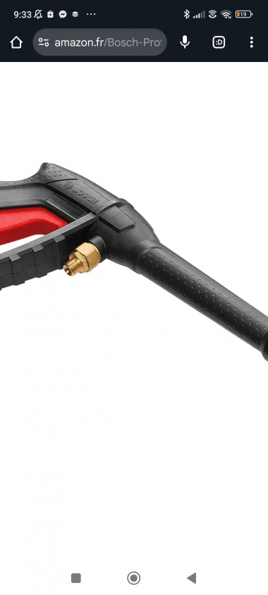

    J'ai un pote qui possède un nhp bosch pro 5-75x.
    Quelqu'un saurait me dire ce qu'il lui faut afin d'avoir un montage avec pistolet court et également pour sa foam lance ?
