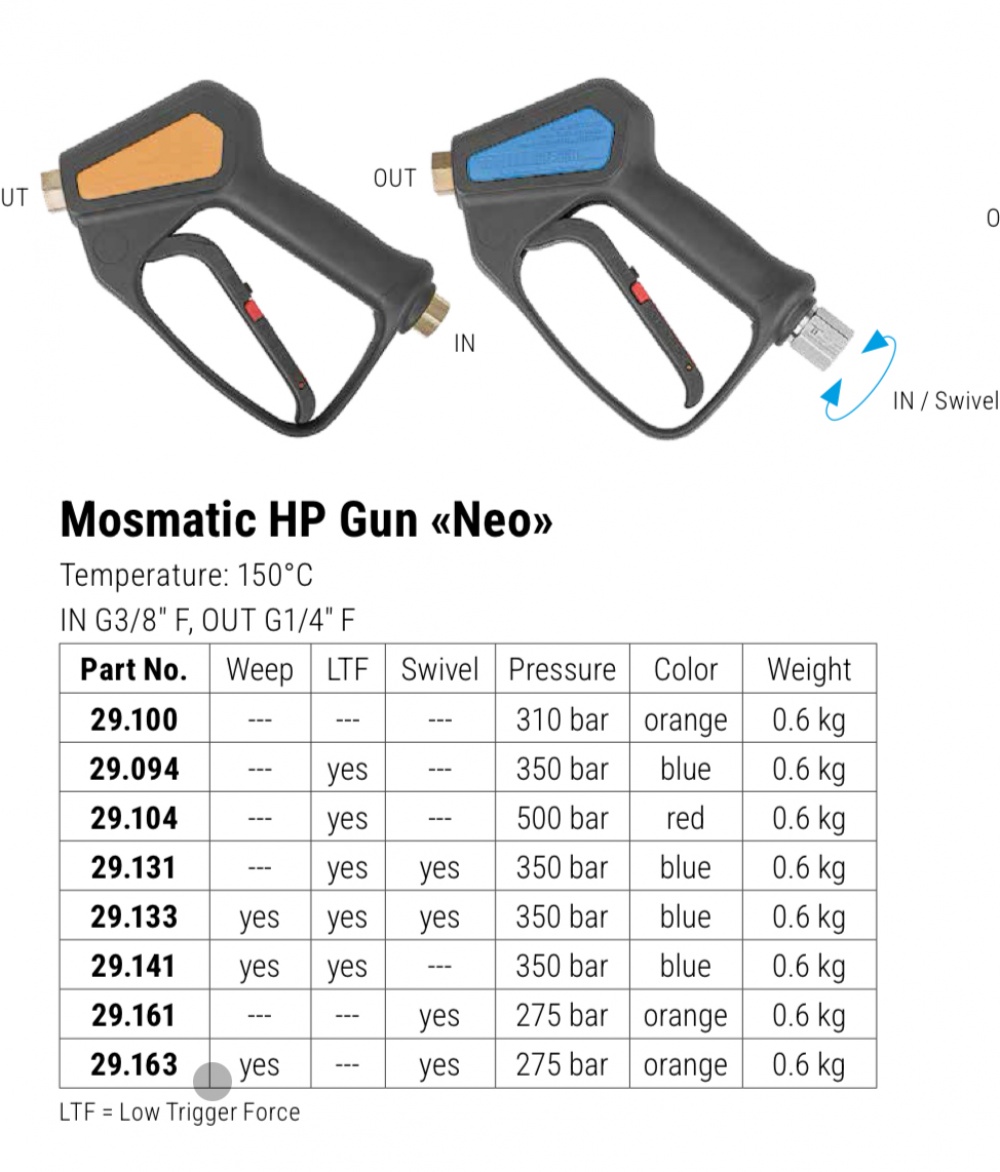

    Bonjour à tous,
    Tout d’abord, un grand merci @Jul01 pour ce super sujet ultra intéressant, vraiment détaillé et très bien expliqué.
    J’ai une question concernant la différence entre les différentes références du pistolet Mosmatic NEO. J’aurais voulu savoir ce que signifie WEEP entre la référence présenter par @Jul01 (29.131) et celle juste en dessous (29.133) ?
    Ensuite, concernant le diamètre des buses, avec le Kranzle HD 7/122TS (7 l/min et 120 bar), ils fournissent des buses longues de diamètre 28, ce qui est correct selon le tableau pour le choix du diamètre des buses.
    Si je veux donc des buses Mosmatic, il faut que je choisisse des buses de diamètre 30 ? Il vaut mieux opter pour un diamètre plus élevé (30) plutôt que moins élevé (25) si on ne veut pas faire forcer le NHP, si j’ai bien tout suivi ?
    Merci par avance pour vos réponses.

    Bonjour,
    Pour Weep, suffit de taper Mosmactic weep dans google, c'est un système plutôt pour les stations de lavage permettant d'éviter que cela gèle.
    Certains l'ont donc intégré, sinon ils ont un accessoire qui peut s'ajouter après
    https://mosmatic.co.uk/hp-accessories/3420-weep-system-29032.html
    Mosmatic propose une grande variété de pistolets à gâchette haute pression.
    Certains sont équipés d'un système de purge, mais vous pouvez également adapter votre propre pistolet avec l'outil
    Mosmatic Weep System. Les systèmes de purge permettent au pistolet de laisser passer une petite quantité d'eau lorsque la gâchette est fermée.Cela permet d'éviter à l'équipement de geler lorsqu'il est utilisé à des températures froides ou dans des stations de lavage exposées.

    Merci pour l’info concernant le système Weep. Effectivement, système est réservé aux stations de lavage.
