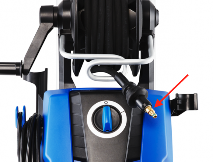

    je recherche une config de pistolet pour une nilfisk E 160.1-10 H X-TRA (EU)
    pour mettre directement sur ce type de raccord.
    Une âme charitable pourrait me faire une config sympa chez le même fournisseur. :chinois:

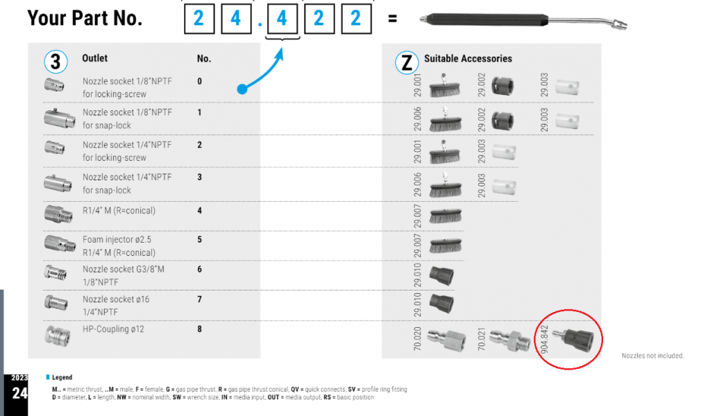

    Pour ta config de pistolet avec le Nilfisk, il te faudra les pièces suivantes :
    - Pistolet Mosmatic Neo (LTF) avec pivot (ref : 29.131)
    https://www.gg-ersatzteile.de/en/pr...0-bar-1500c-in-g3/8-zoll-ig-out?number=S71598
    - Connecteur rapide Mosmatic 1/4 mâle inox (ref : 70.011)
    https://www.gg-ersatzteile.de/en/pr...ings/2111/hd-kupplung-oe12-mos-art.nr.-70.011
    - Raccord inox 3/8 mâle – M22/14mm Mosmatic (ref : 51.280) :
    https://www.gg-ersatzteile.de/en/pr...22x1-5-m-g3/8-zoll-ag-l-32-sw22?number=S71405
    - Connecteur plastique pour flexible Nilfisk (ceux qu'on trouve sur Aliexpress par exemple)
    Pour la buse Mosmatic il te faudra :
    - Porte buse avec raccord rapide 1/4 Mosmatic (ref : 904.841). La pièce n'est enregistrée sur le site, il te faudra donc formuler ta demande par mail en faisant un récapitulatif de toutes les pièces dont tu as besoin.
    - Cône de protection caoutchouc Mosmatic (ref : 29.010)
    https://www.gg-ersatzteile.de/en/pr...off-schwarz-mos-art.-nr.-29.010?number=S70264
    - Buse Mosmatic 1/8 adapté à ton nhp, si tu me communiques la puissance de service et le débit max, je peux t'aider à choisir la bonne buse.
    Tu peux également confectionner une lance si tu le souhaites, j'ai proposé un assemblage avec du Suttner/Mosmatic en première page du topic, mais là encore j'ai peur que cela occasionne attente interminable.
    Si tu as besoins d'aide, n'hésite surtout pas. J'essaierai de répondre au plus vite.
    Bonne soirée.

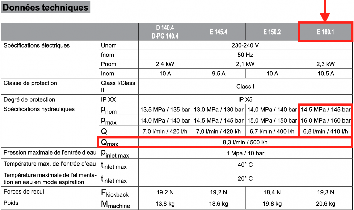

    Voila les données techniques.
    Tu me conseilles quoi comme Buse Mosmatic :?:

    Si j’interprète bien le tableau, ton nhp sort 145 bars de service (ici appelé pression nominale) pour 500 l/h max.
    Dans ce cas il te faudra une buse avec un diamètre d’orifice en 035 qui peut débiter environ 9,35 l/min avec la pression de ton appareil soit environ 560 l/h max. En 030 ce sera trop petit (480 l/h max).
    Avec le porte buse et cône de protection caoutchouc que j’ai indiqué au dessus, il te suffira d’ajouter une buse 1/8 avec l’angle de ton choix (40 ou 25 degrés selon ta préférence).
    Voici les refs, tout comme le porte buse elles ne sont pas enregistrées sur le site, donc faire la demande par mail :
    - Buse 1/8 40 degrés 035 : 18.40035
    -Buse 1/8 25 degrés 035 : 18.25035
    Tu devrais avoir tous les éléments pour faire ton setup avec cela. Je reste à disposition si besoin.
