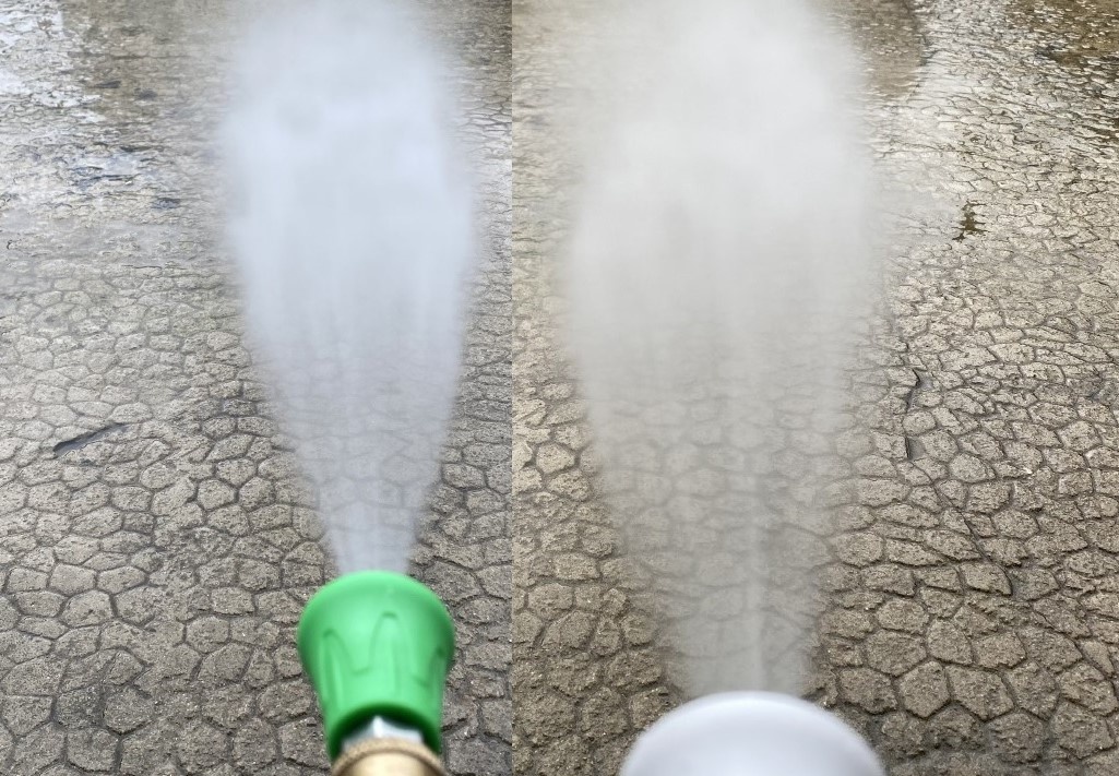

    By:Béhième-  13 Avril 2023
    31 216
    J'ai eu la même idée, je suis allé tester et me voilà rassuré.
    Rassuré car ça m'aurais embêté d'acheter 3 buses et de pas avoir de différences.
    Alors je peux confirmer qu'il y'a bien une différence entre la blanche et la verte.
    D'ailleurs même ressenti qu'avec les petites, la buse blanche à un angle plus grand et donne le ressenti d'avoir moins de puissance.
    Tout comme les petites buses, je vais utiliser la blanche pour les voitures car la puissance me semble plus adaptée.
    31 216
    verte ou blanche c'est indiqué 25035
  12. jpa
    By:jpabea-  13 Avril 2023
    25 c'est l'angle (bizarre car tu devrais avoir 25 pour la verte et 40 pour la blanche) 035 diamètre de la buse
    31 216
    Comme tu dis bizarre, j'ai pourtant bien une différence entre les 2.
    31 216
    J'ai fais ce que j'ai pu, je ne sais pas si vous verrez une différence.
    En réel moi je la vois.
    31 216
    @Jul01
    Si tu as la réponse je suis preneur.
    Comme tu as surement lu, que ce soit la blanche ou la verte j'ai les mêmes chiffres.
    En théorie je devrais avoir la même buse, donc un angle identique quelques soit la couleur.
    Pourtant j'ai bien un angle différent d'une couleur à l'autre.
  17. Jul01
    By:Jul01-  14 Avril 2023
    16 Octobre 2020
    611
    224
    +224 / 0
    Golf 7 1.4 TSI 150
    Julien
    Même gravure sur la buse, mais pas le même angle...c'est soit un défaut d'usinage ou une erreur de gravure sur l'une des buses. :chinois:
    Etant donné que lien ne précise pas quelles buses sont fournies avec le porte buse, on ne peut que supposer l'un ou l'autre.
    Mais si on part de l'idée que la couleur du porte buse définit l'angle comme pour les buses génériques, à ce moment là la blanche est en 40° et la verte en 25°, ce qui semble se confirmer avec tes photos.
    Ça laisse tout de même perplexe. :lol1:

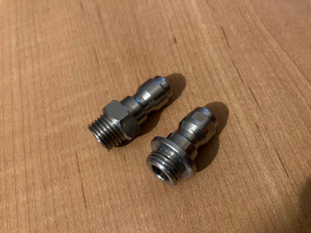

    Sinon ma 1ère buse Suttner/Mosmatic a fini par avoir une micro fuite, le filetage du raccord rapide étant très court, je me doutais que tôt ou tard elle ne serait plus hermétique et ce malgré le frein filet.
    Tant pis j'aurai essayé...j'ai donc commandé un raccord rapide avec un filetage plus long en même temps que les connecteurs pour le gun MTM. L'assemblage sera un peu moins compact, mais le risque de fuite sera moindre.

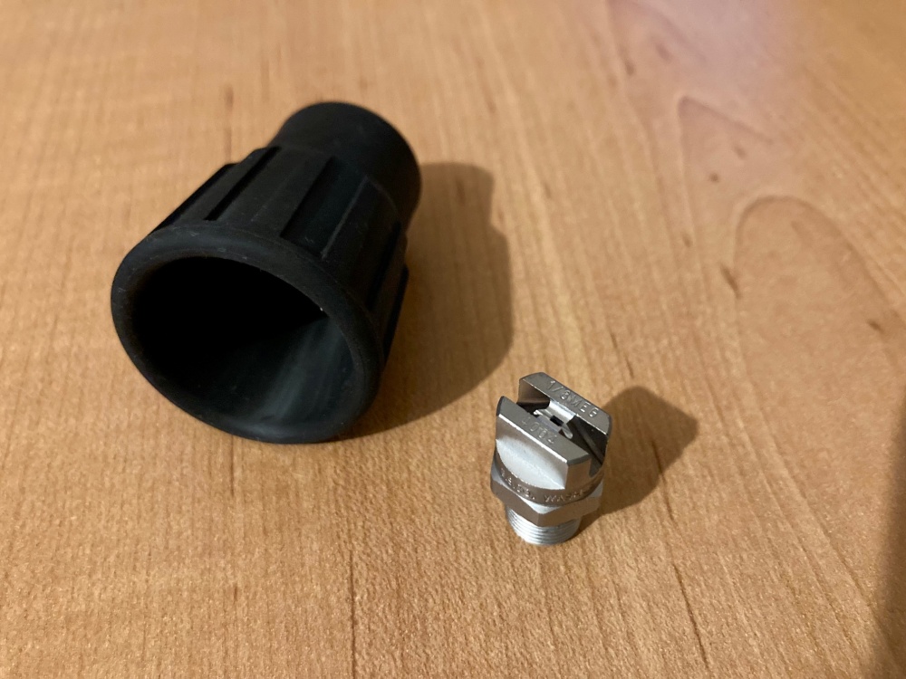

    Par la même occasion, j'ai voulu tester le dernier assemblage de buse Mosmatic disponible depuis peu dans nos contrées. Le porte buse et le raccord rapide sont d'une seule pièce.
    Malheureusement je vais devoir encore patienter avant de pouvoir en profiter. J'ai reçu le cône de protection (full caoutchouc, c'est top) et la buse, par contre ils ont zappé le porte buse ! :baton1:
    Presque deux mois d'attente et une pièce manquante, heureusement que je ne parle pas allemand sinon ça allait chier au bout du fil ! :gun2:
    Ils doivent m'envoyer la pièce "au plus vite"... je vous ferai un retour en juin ! :xx:

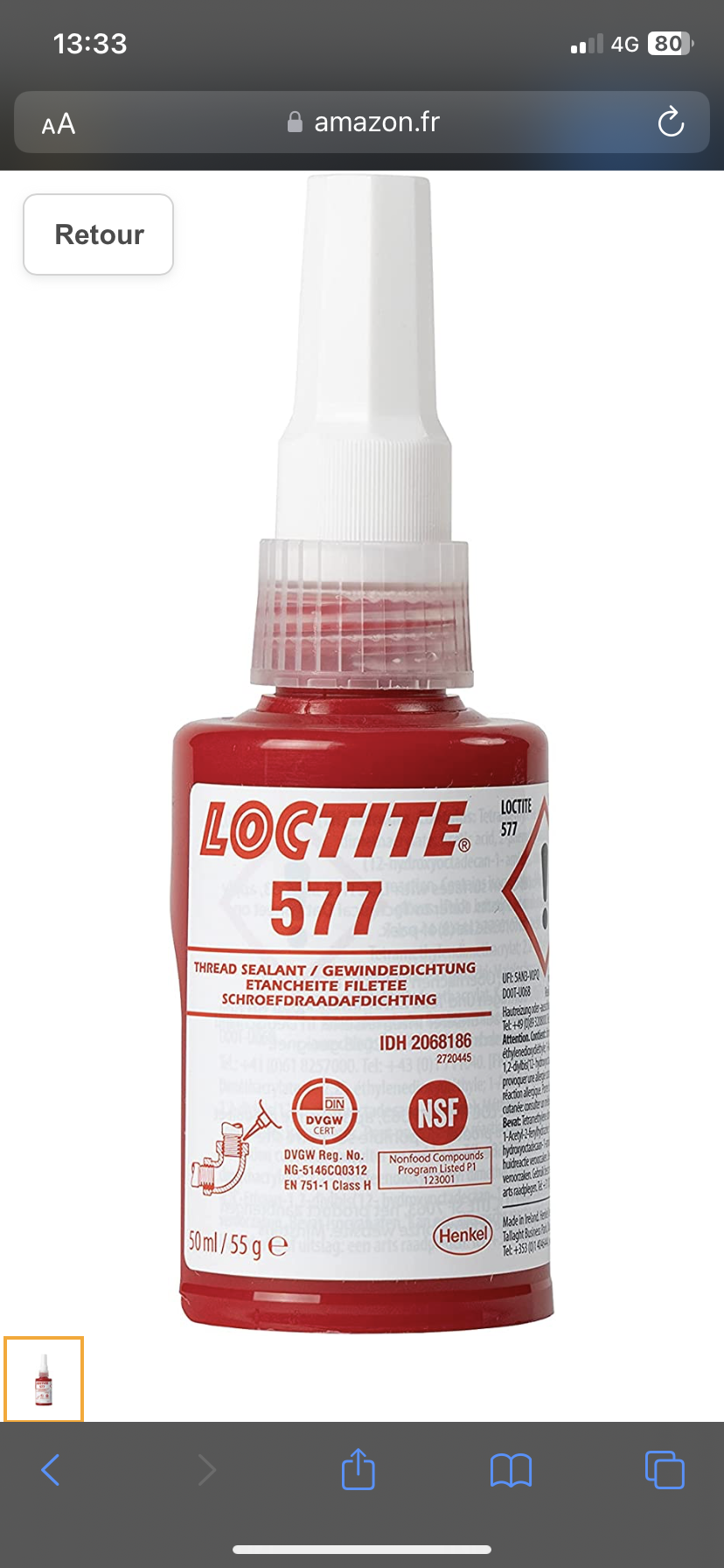

    Pour l’étanchéité filetée il n’y a rien de mieux que ça . Jamais une seule fuite que ce soit en eau , en gaz ou en air comprimée . De mon côté j’ai reçu mon pistolet mais ils ne m’ont pas envoyé le bon . J’ai reçu une lance longue AL15 au lieu du pistolet court AL55 . J’ai envoyé un mail hier soir . Affaire à suivre .

    @greg71100
    J'ai jeté un oeil aux propriétés du 577, apparemment c'est pour l'étanchéité à basse pression. Tu penses que ça va tout de même le faire avec plus de 100 bars ?
    J'ai mis de frein filet bleu sur toutes mes buses et celle de @Sweepta également qui a une utilisation plus intensive, pour le moment c'est la seule qui a lâché.
    Après le filetage du raccord rapide est très court sur mon 1er assemblage, j'avais pressenti la fuite à plus ou moins court terme à cet endroit précis. C'est pour cela que je conseille en première page du topic de mettre l'autre raccord avec le filetage plus long, je craignais que ça lâche tôt ou tard.
    Certainement qu'un autre type de scellement chimique tiendrait sur un filetage si court à haute pression, mais j'aime autant changer le raccord que de racheter un produit pas donné sans avoir la certitude que ça ne lâchera pas.
