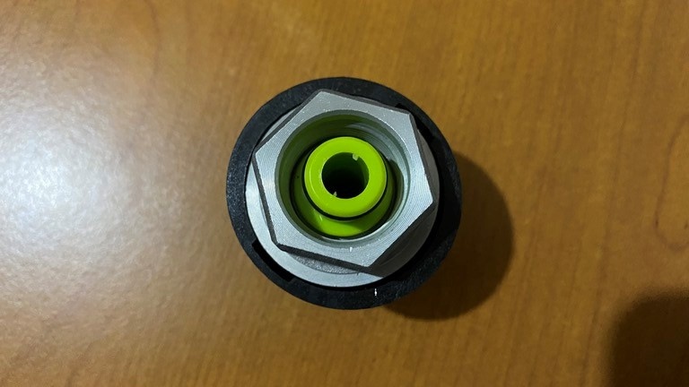

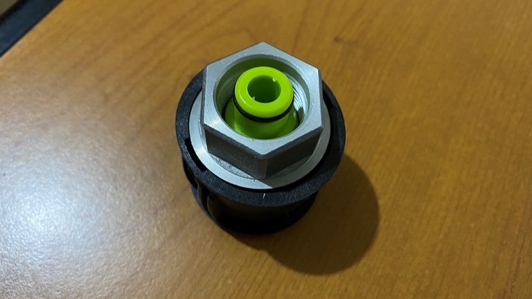

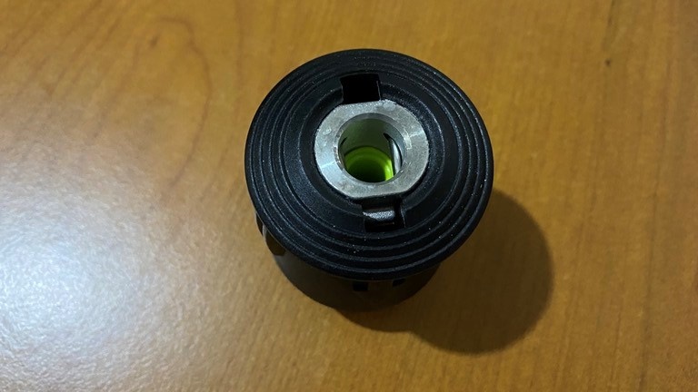

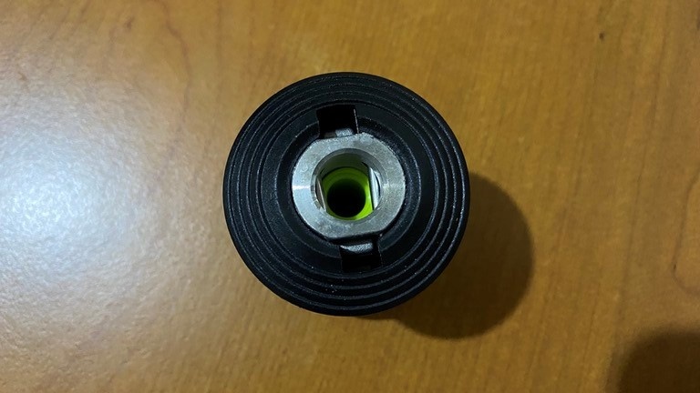

    Bien mais pas ouffissime pour le prix ::(1:
    Pour rappel, j'ai celui-ci depuis le début et aucun soucis à ce jour
    Et puis je voulais en métal, la connexion intérieure reste tout de même full plastoc

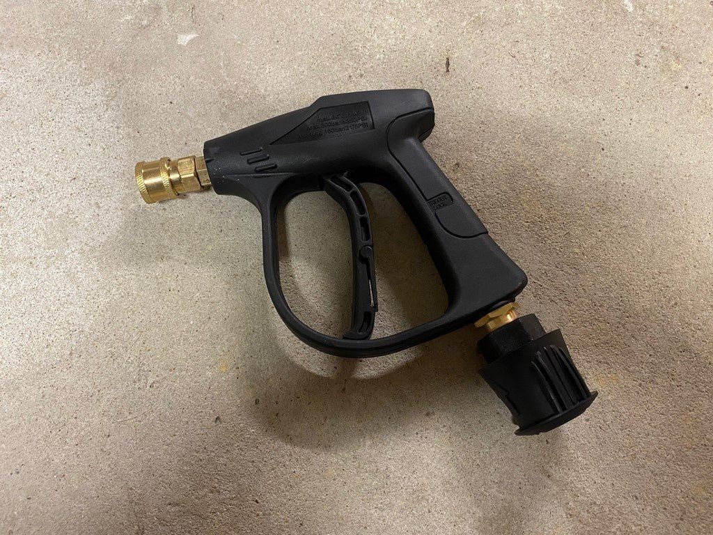

    Pour ceux qui veulent mettre un pistolet court.. sur un NHP Parkside ou Lavor récent.
    Pour résumer, acheter un adapatteur Nilfisk et percer à 9 mm :super:
    Lien d'exemple d'achat :
    Pistolet + canon à mousse et embouts
    Jet de lavage de voiture 1L, Lance à mousse à neige réglable 1/4 "à dégagement rapide avec 5 buses pour lave auto, outils de nettoyage de pistolet à eau | AliExpress
    Adaptateur nilfisk (celui là même qu'il faudra percer avec un foret de 8 mm)
    Adaptateur de sortie M22 pour tuyau de lavage à haute pression Karcher Nilfisk Stihl | AliExpress

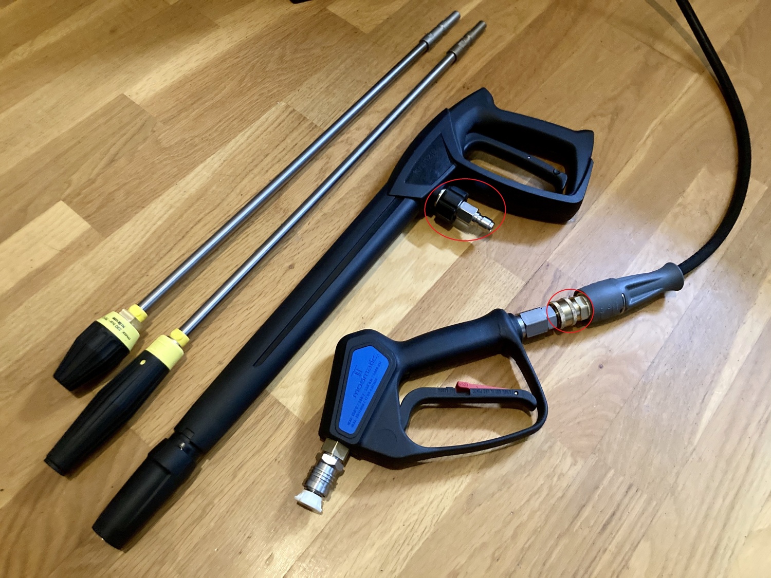

    @ThReM J'ai voulu ce qu'il se fait de mieux mais si jamais tu ne souhaites pas investir autant , tu peux parfaitement adapter d'autres pistolets moins chers (Aliexpress, ect...) sur ton Kränzle.
    Si tu as besoin de conseils, n'hésite pas à demander.
