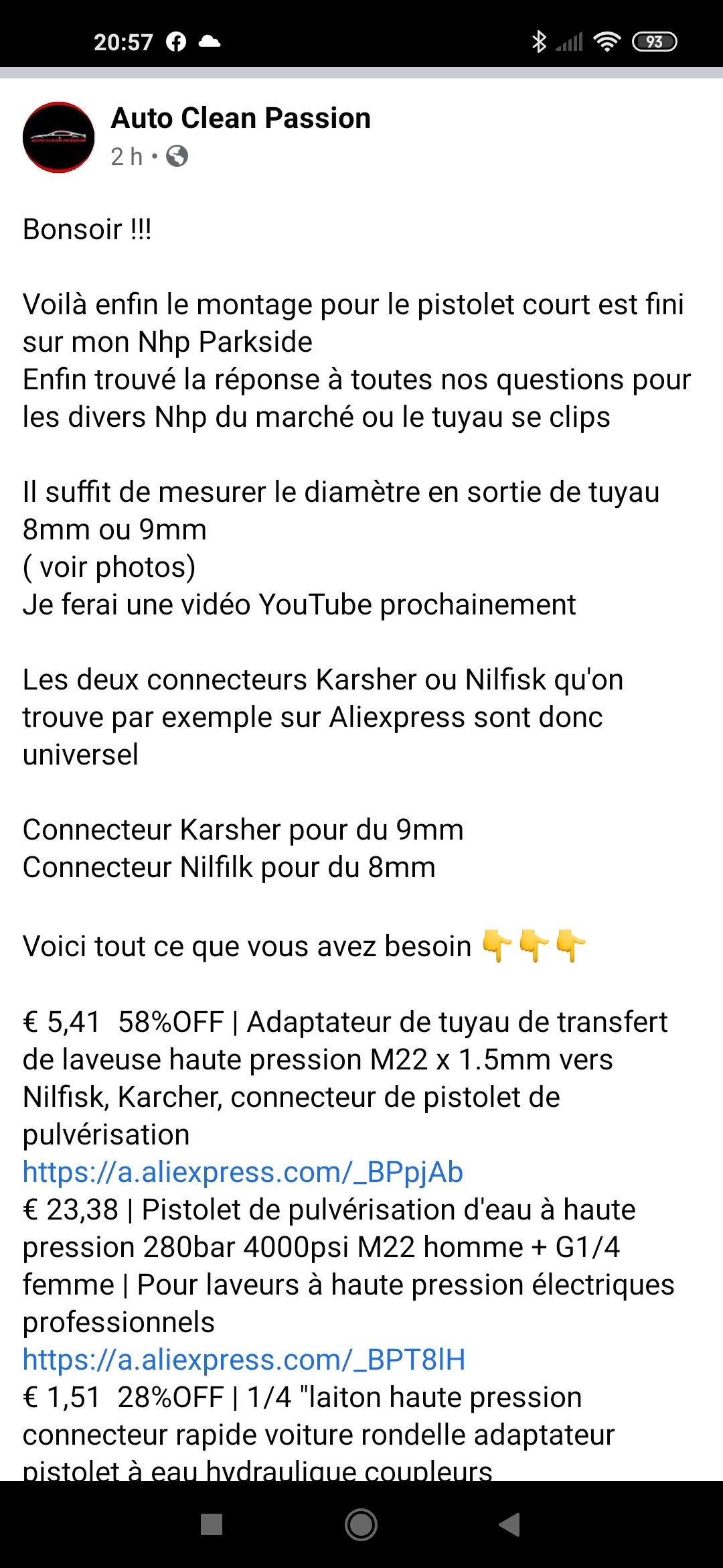

    Salut pour les possesseurs de NHP parkside un membre sur un groupe Facebook a trouvé une solution qui appperement fonctionne pour y brancher un pistolet court.
    Si vous êtes intéressé je peux voir pour partager son astuce avec son accord bien sûr.

  9. gre
    By:greg22500-  13 Janvier 2021
    1 800
    @jpabea et les autres .
    C est un pro .Sa page c est Auto clean passion.
    Je vous met la capture d écran pour ceux qui n'ont pas Facebook avec son accord.

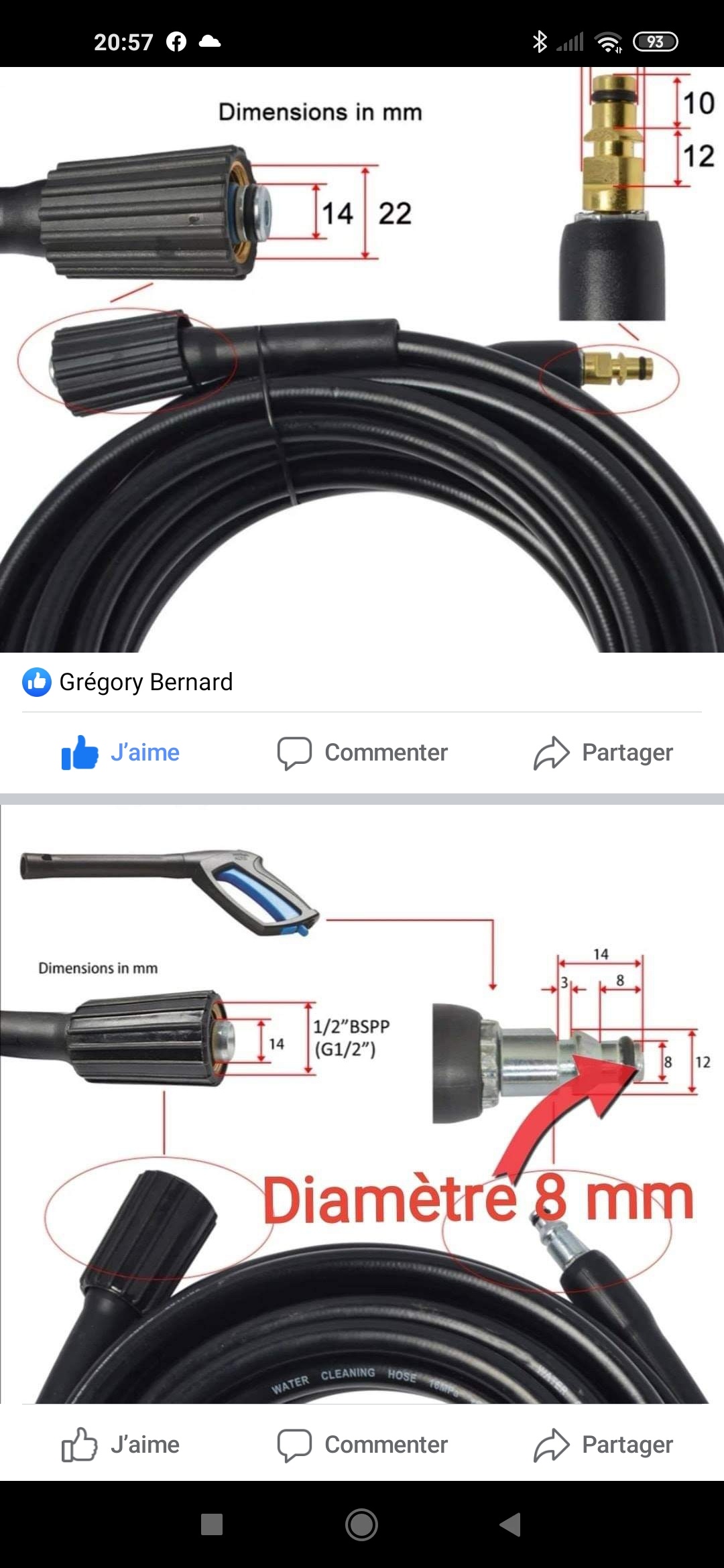

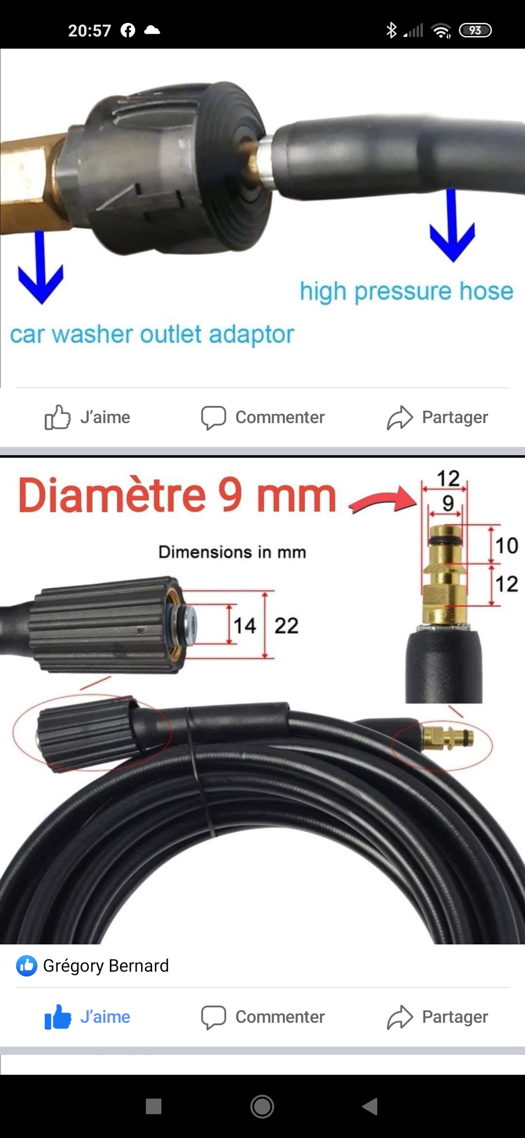

    En gros il explique que les embouts des flexibles parkside mesure 8 mm ou 9 mm en diamètre de sortie (la où on viens y brancher le pistolet).
    En gros suivant le diamètre que vous avez donc 8 ou 9 mm un raccord adaptateur Karcher ou nilsfisk suivant le diamètre fonctionne et se clispse sans problème dans le flexible du parkside.
    Vous avez juste mesurer et suivant le diamètre vous prenez le bon adaptateur.
    Voici des photos pour ceux qui n'ont pas compris.
    Encore un grand merci à lui pour le partage de son astuce.
