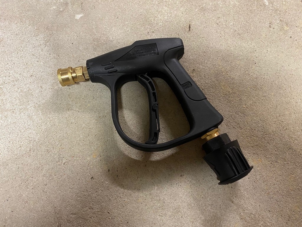

    Normalement le pistolet avec les embouts est livré avec un raccord rapide femelle pour y mettre les embouts, qui est compatible avec celui de la foam lance standard, mais je vois que tu l'as remplacé par un embout nilfisk. Soit tu rachètes un adaptateur femelle nilfisk pour relier le pistolet à la foam lance, soit tu remets le raccord rapide d'origine (ce que je ferais). Par contre, il faudra des adaptateurs pour relier ton tuyau à la base du pistolet.
  2. Renald
    By:Renald-  8 Juillet 2020
    Je n'avais pas le rapide d'origine (en tout cas de mémoire) j'ai directement commandé avec raccord nilfisk.

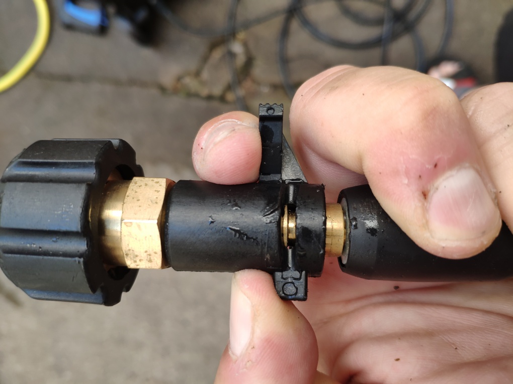

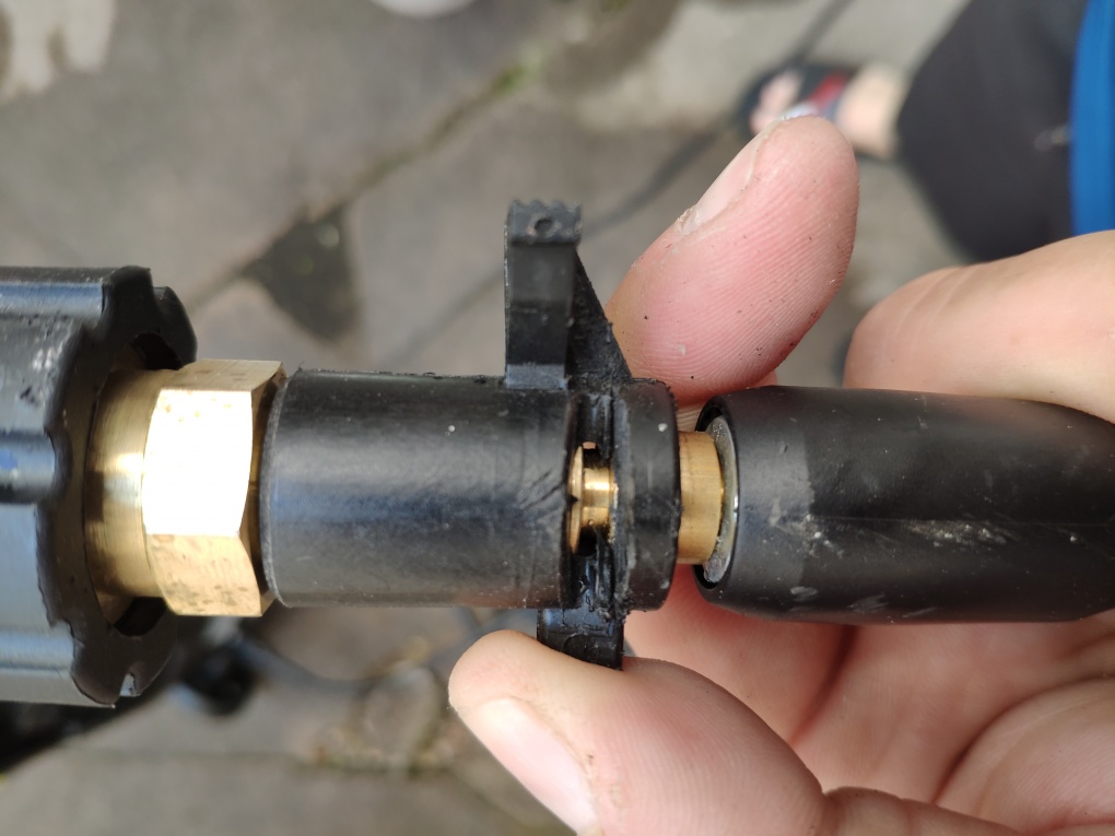

  12. Renald
    By:Renald-  13 Septembre 2020
    @Béhième je viens de prendre celui de ton lien car le mien ne fonctionne pas du tout...
    Grosse daube...
    L'encoche ne correspondait pas vraiment avec celui sur l'embout du tuyau.
    Des que je mettais le nhp en route ça sautait.
    J'ai un peu elargit au cutter, sans pression ça va, mais dès que le nhp est en route ça saute quand même...on verra bien avec celui du dernier lien.
