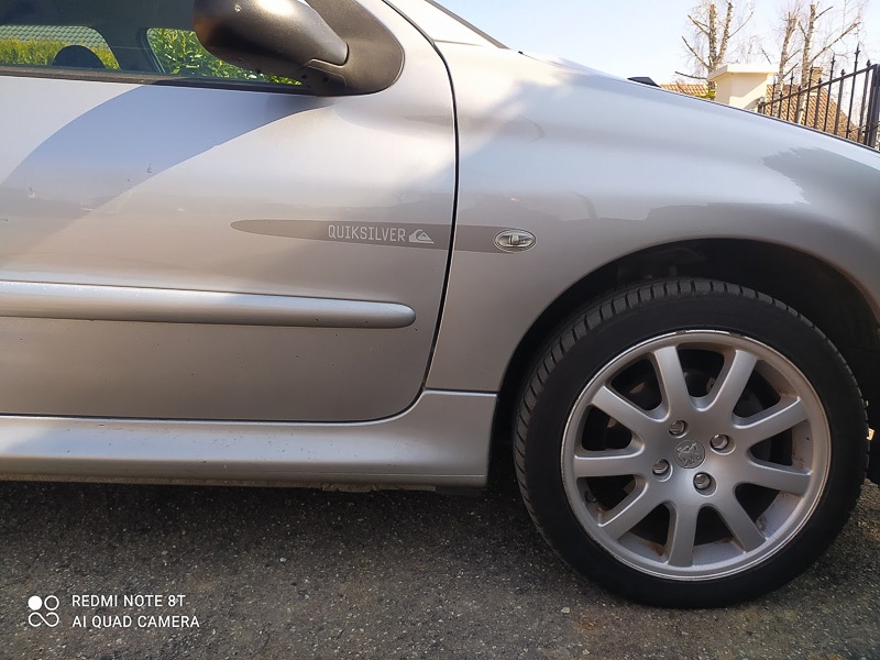

    Il est temps d'apporter un peu de soin à ce fidèle daily :marguerite:
    Etat initial :
    C'est une voiture qui a toujours été entretenu mais pas avec le même détail dont nous avons l'habitude, nous les fous :dent:
    Je commence par les ouvrants
    La recette est simple, G101 appliqué au pinceau et rinçage
    C'est mieux :super:
    On continue
    C'est au tour des jantes et passages de roues.
    Etat initial
    Je commence par un prélavage copieux à l'Autosmart Ultramousse sur les jantes et dans les passages
    Tiens, le dressing pneu est encore là :dent:
    Après rinçage
    Passages de roue au G101, rinçage, Surfex Hd, rinçage
    Les pneus subissent le meme traitement
    Les jantes au FraBer Super Lega
    Rinçage, puis un passage à l'IronX
    Ok pour les roues, on passe au prélavage :gun2-63:
    Les détails et endroits difficilement accessibles au pinceau
    Rinçage :768670:
    Lavage à la main au Valma wash&shine (shampoo hard)
    Rinçage et séchage
    On attaque la décontamination :boxe:
    Beaucoup de goudrons sur les parties basses
    Mais le Koch Chemie Eulex est trèèèèèèèès costaud :héhé-80:
    Si costaud que mon gant est devenu cassant au contact :oh:
    Je rince les endroits traités, puis j'applique un cleaner (Autofinesse Rejuvenate)
    Des passes en mouvements linéaires pour bien profiter de l'action cleaner
    On redécouvre déjà du brillant :coeurs:
    Il est tard, le soleil se couche, je me demande si je vais avoir le temps d'appliquer la protection... Allez on se lance...
    Mais que mettre sur du gris clair ? Pourquoi pas une cire Obsession Wax Icon avec son rendu glassy ?
    Buffing
    Enjoying :coeur3:
    Le lendemain, je recommence pour quelques finitions.
    Les pneus. Une astuce que j'ai piqué à Forensic sur sa chaine youtube, je frotte le pneu avec une mf humide pour finir de bien le nettoyer. Et malgré un apc, un dégraissant, on retire encore des contaminants :chinois:
    J'applique le Carpro Perl 1:1
    Wow :danse1:
    Je traite les jantes au Gtechniq C2V3
    Les plastiques extérieurs sont traités également au Perl
    Les vitres nettoyées au Fra-Ber nettoyant vitre
    Et j'applique un sealant vitre Turtle wax Clearvue
    On n'est clairement pas sur un detailing complet, mais un bon valeting. la voiture a vraiment changé d'aspect, c'est un vrai plaisir de la regarder maintenant.
    Elle aura besoin de petites retouches peinture, et si j'ai le temps, une vrai detailing avec correction :wax:
    Shooting final :coeurs:
    Au soleil pour se réchauffer les miches :fesses:
    Et une petite séance photo rig-shot :héhé-80:

    Le Eulex tu l'as pulvérisé sur la voiture ? Ou appliquer à la MF ?

    @Zoltann Au début je ne l'ai pas pulvérisé. Mais c'était long car énormément de goudron. J'ai donc pulvériser aux endroits où le produit ne pouvait rentrer en contact avec du plastiques, puis relaver avec le reste de shampoo et rinçage. Pour les endroits proches des passages de roues, j'ai tamponné pour imbiber le goudron.
