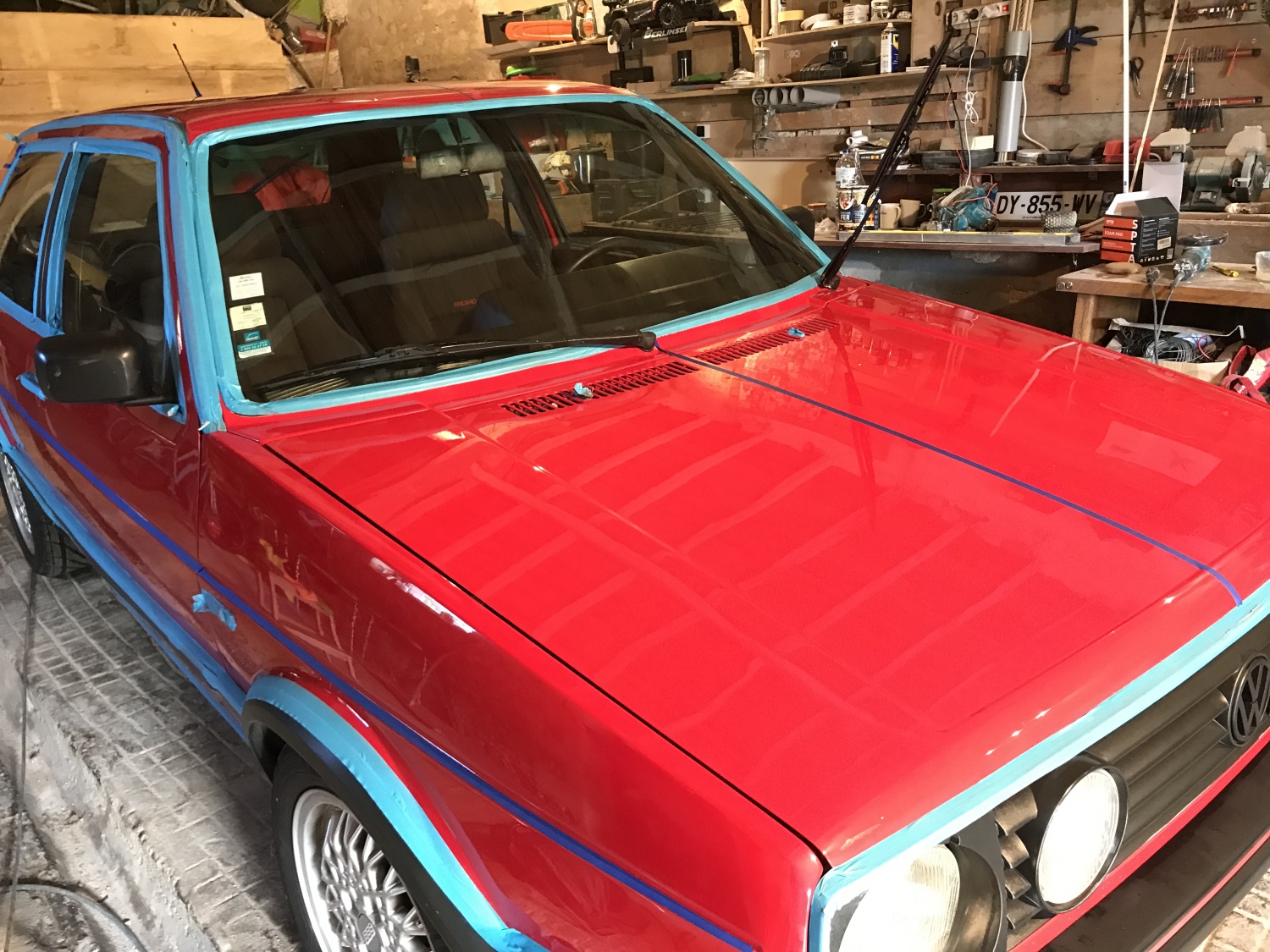

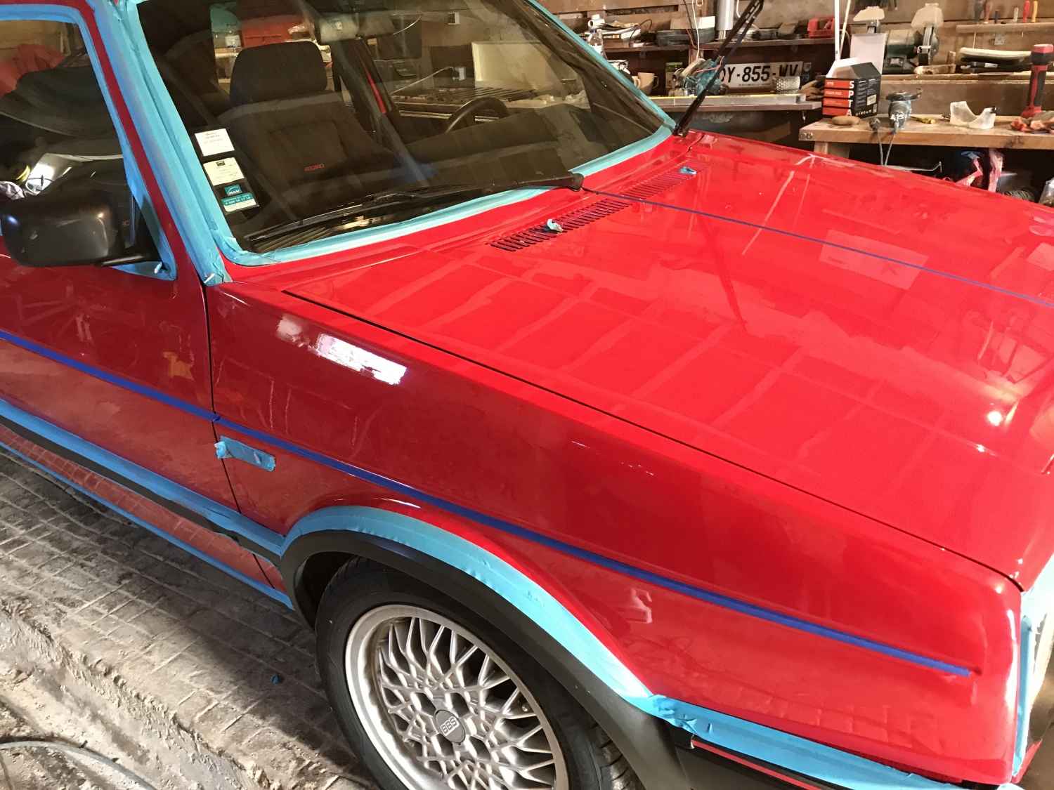

    Bonjour, bon j'ai laissé poser le glaze toujours la journée, essuyage ce soir et un bon lavage j'ai un peu déborder sur les plastiques...galére a enlever..j'essayerai d'y venir a bout après Polish avec un QD....
    au résultat, ben c'est vraiment beaucoup mieux, merci vos conseils ont portés je suis beaucoup plus serein, je pourrais presque la laisser comme ça...mais demain un petit Polish léger et ce sera top...bon la galère c'est de tout masquer....ce sera pour démain...

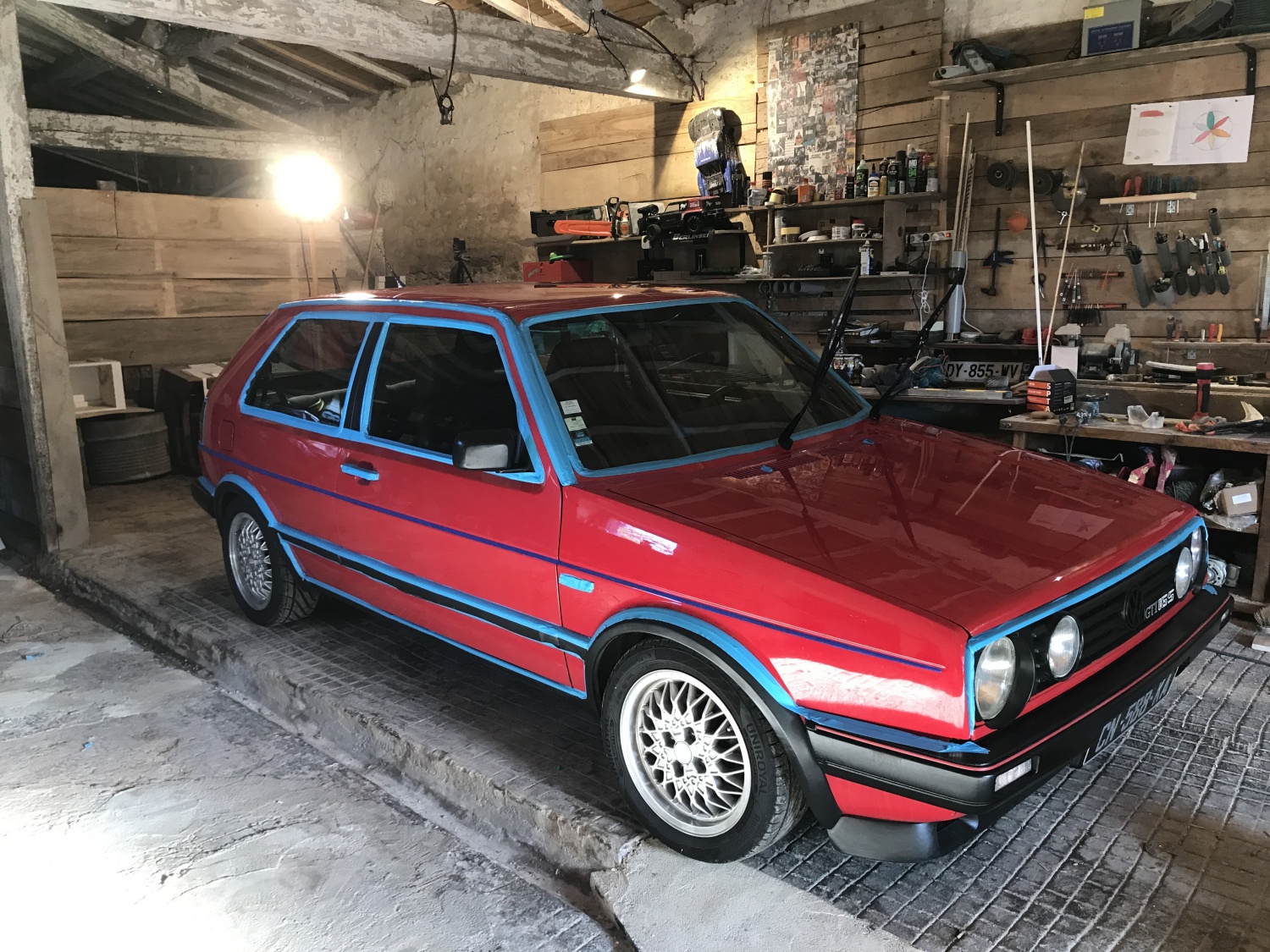

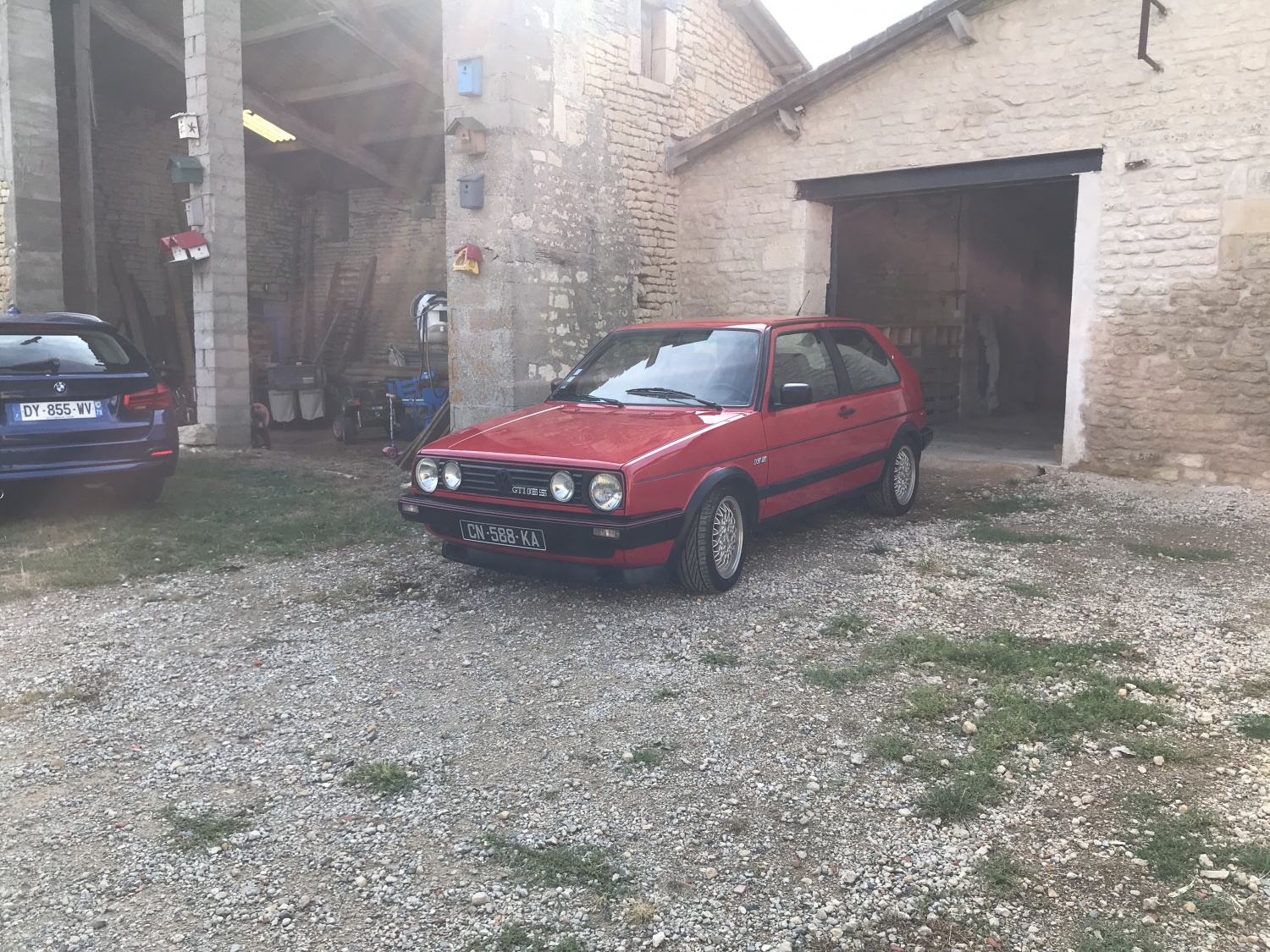

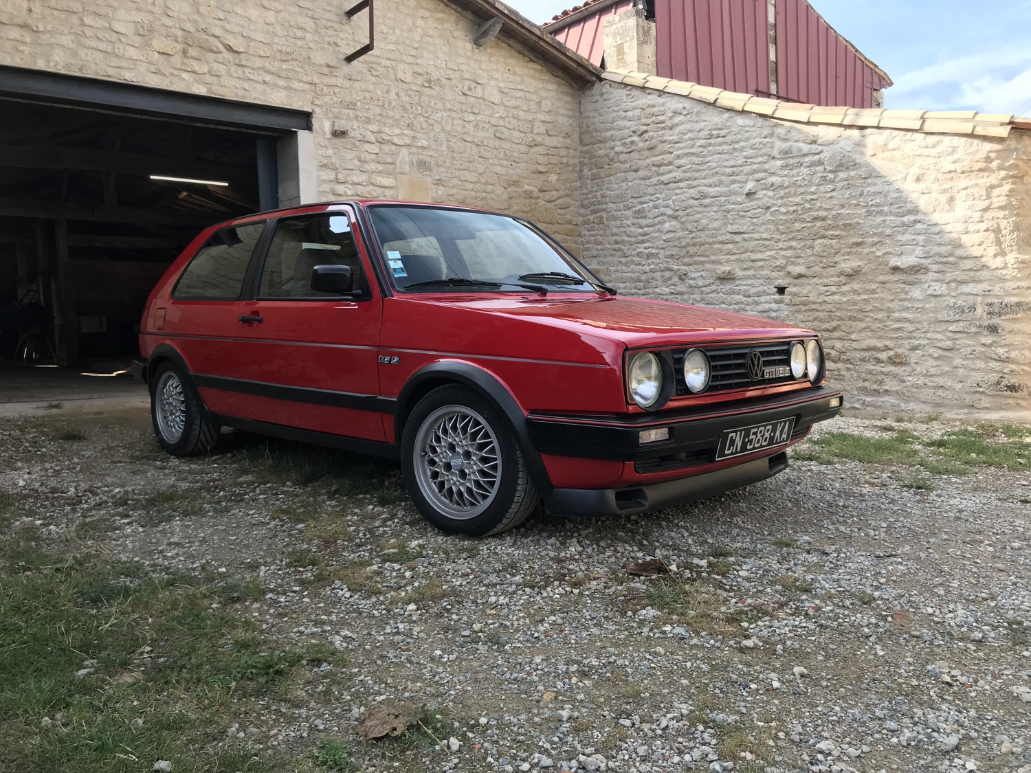

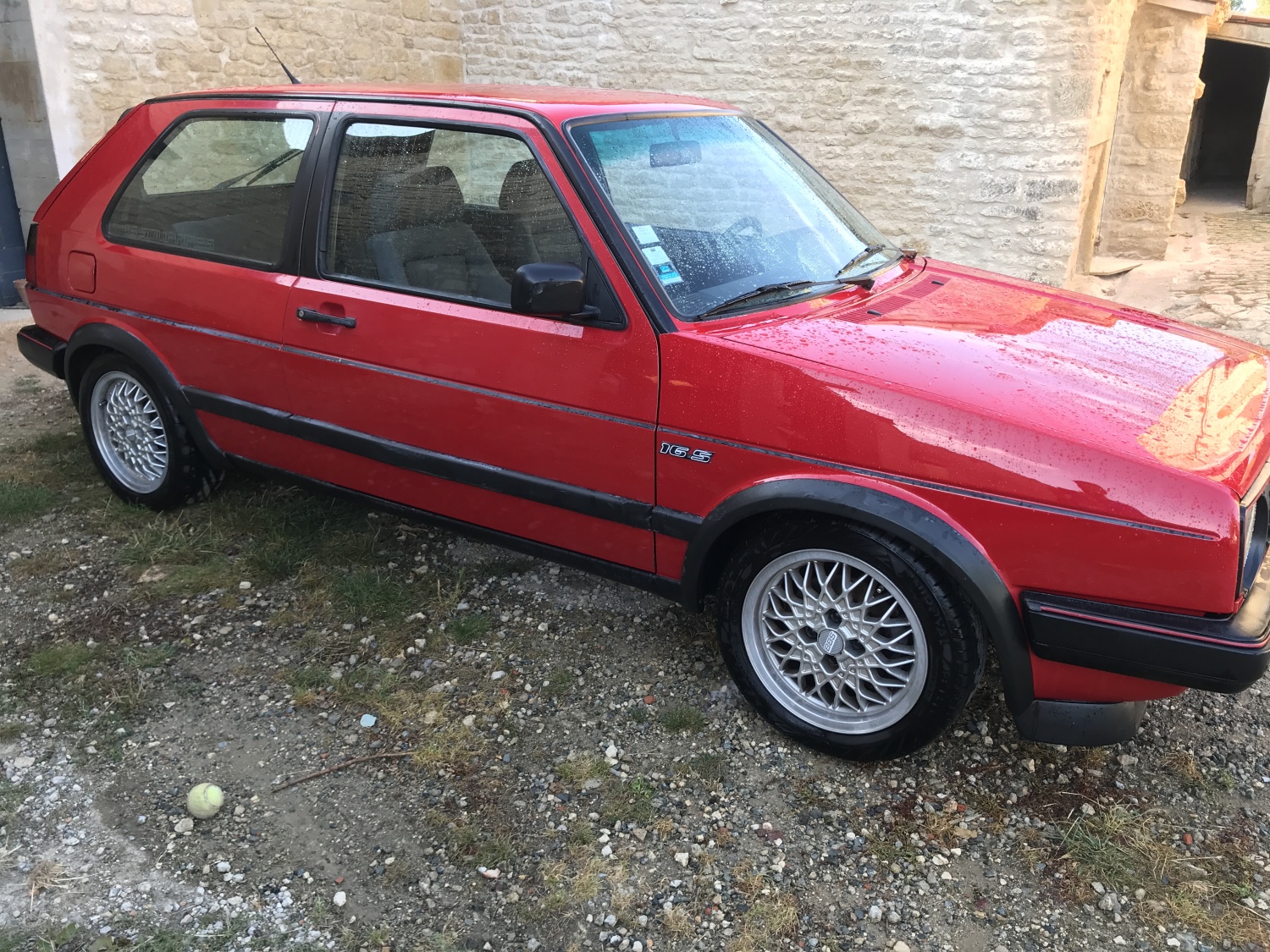

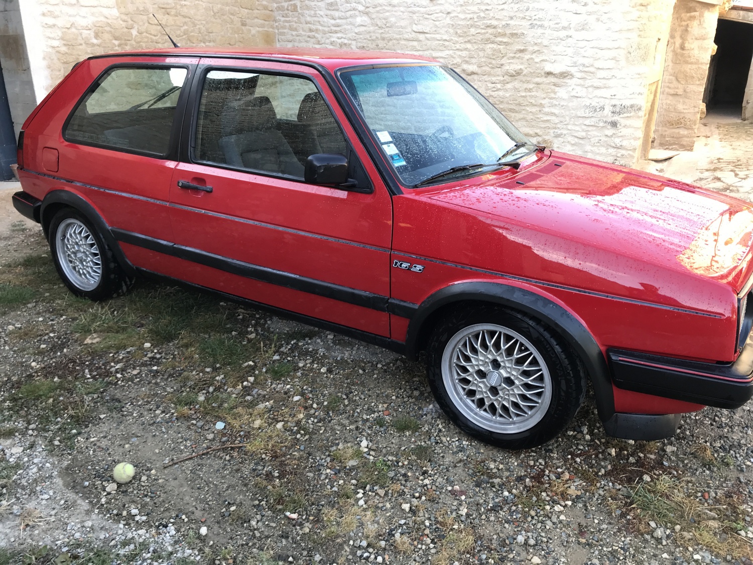

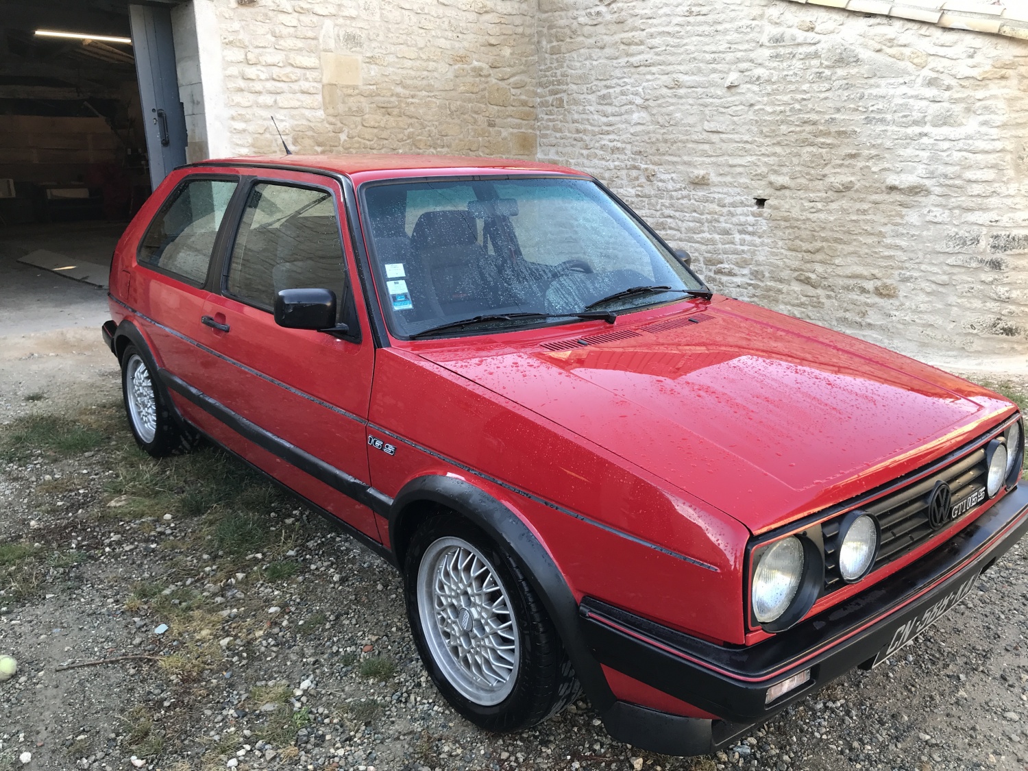

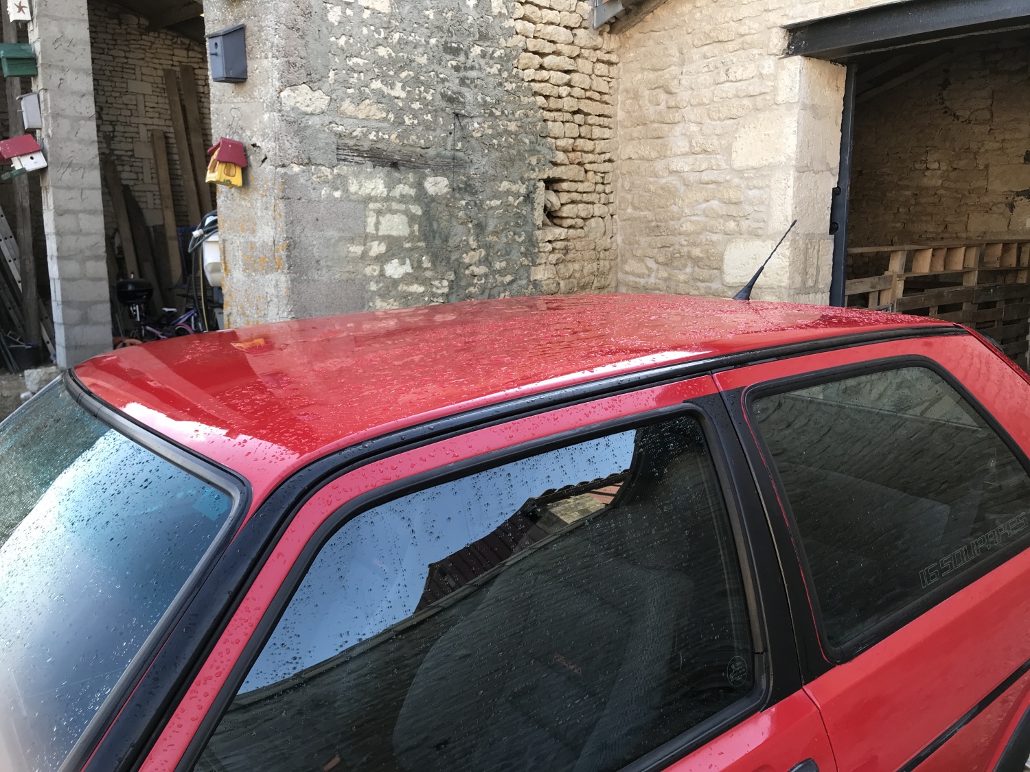

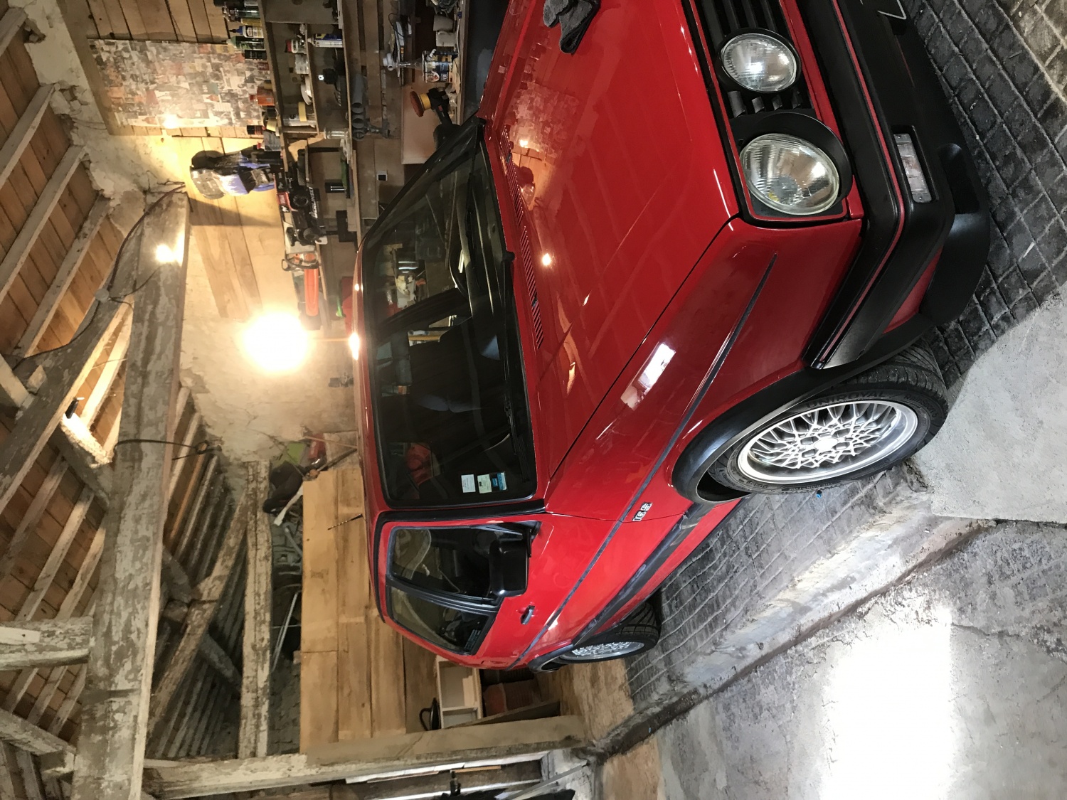

    Bonjour ! bon "c'est fait" ..journée ultra rempli...bande cache, Polish, glaze, cire et "back to the future" sur les plastiques et autocollant divers...

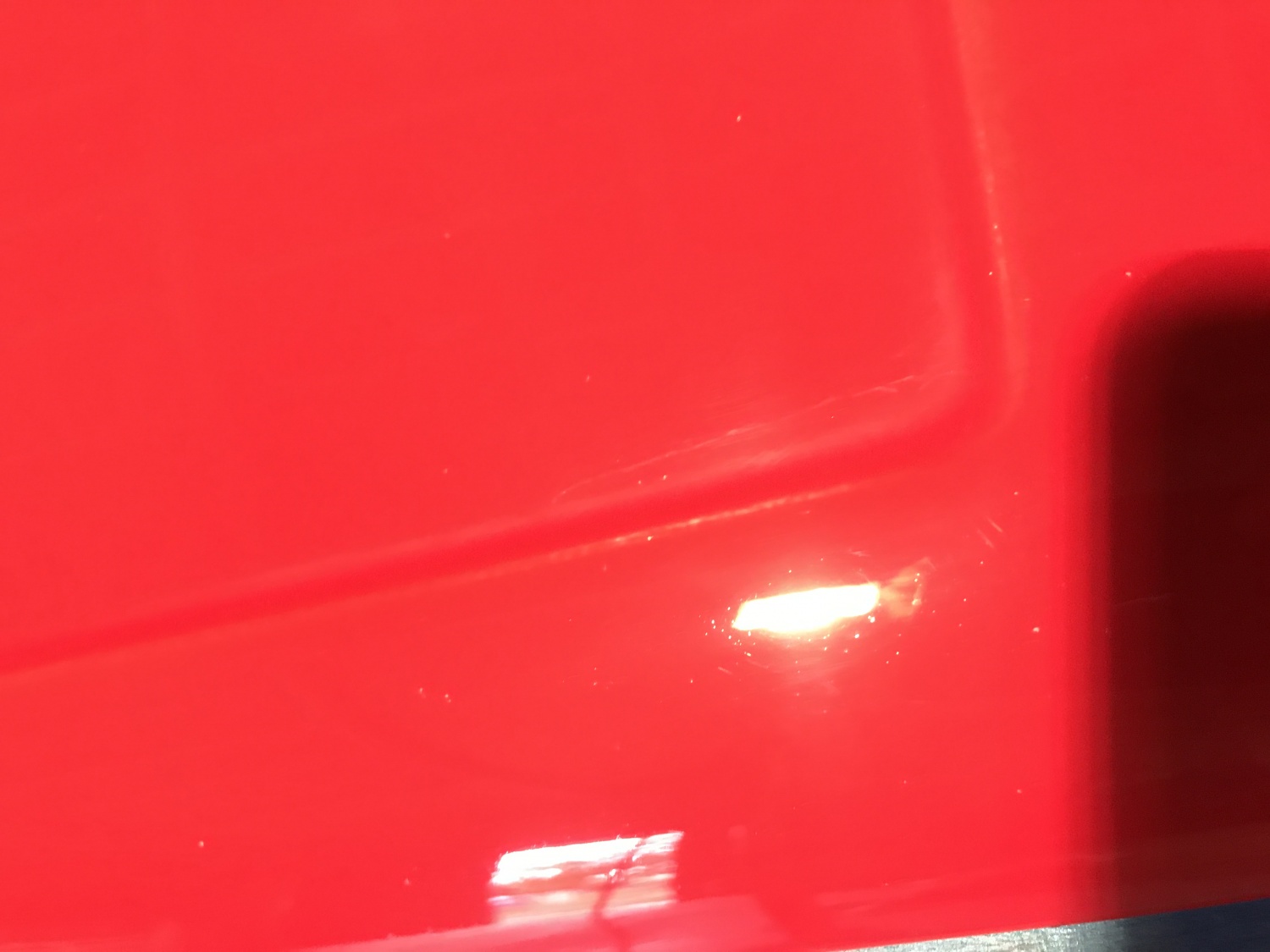

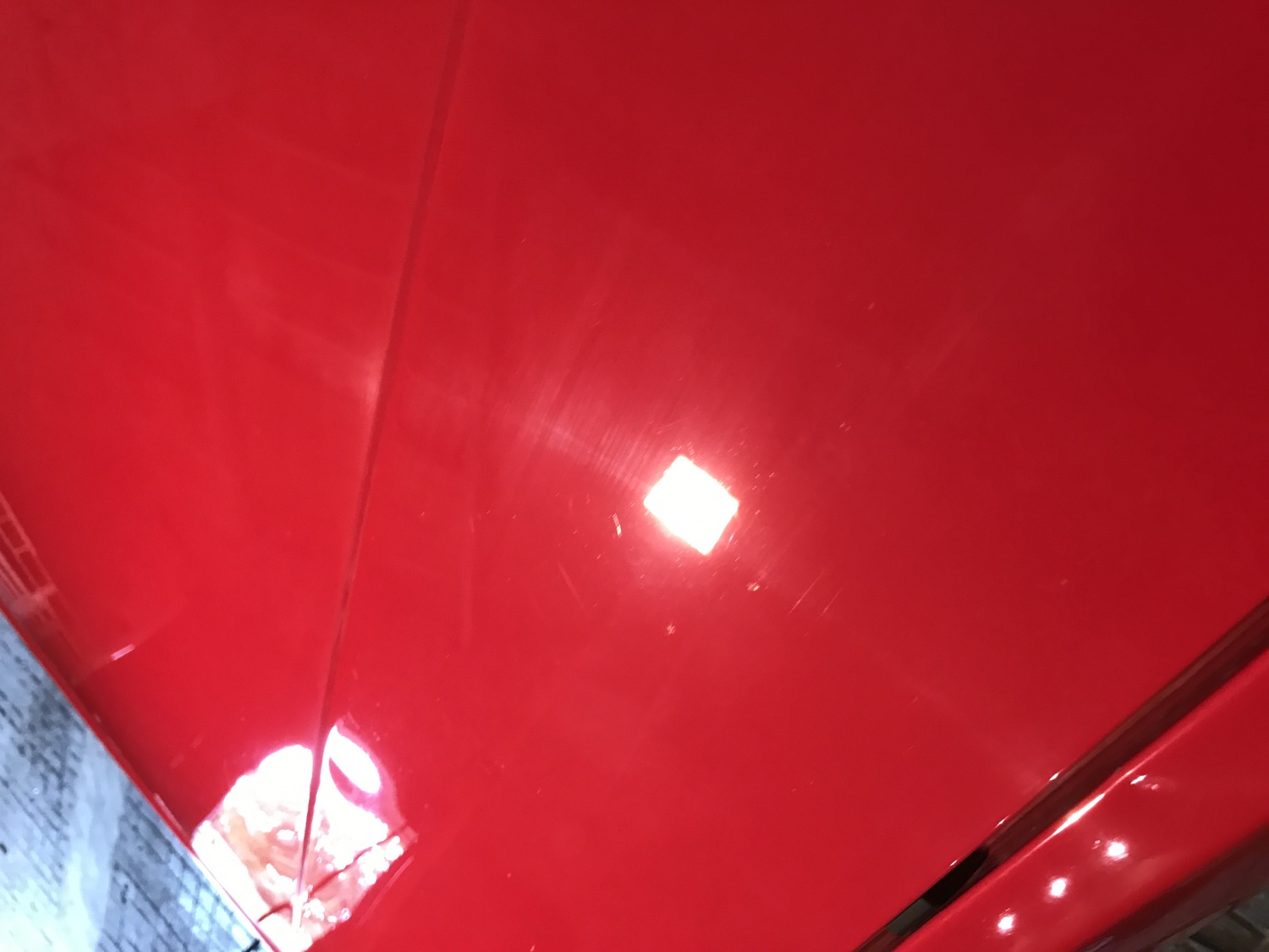

    un grand grand merci pour votre aide et soutien, je suis content du résultat...il ya 7-8 ans je m'étais inscrit sur le forum car j'avais fait un premier Polish sur une Bmw E46 break bleue, beaucoup plus récente, j'avais utilisé 3 niveau de Polish, et avait obtenu un résultat proche du neuf...plus de rayure, adieu les tourbillon, la peinture était revenu superbe...
    cette fois, je suis loin de ce résultat, je n'ai fait qu'une passe avec une abrasion légère, sincèrement il aurait fallu que je monte en abrasivité pour redescendre dans un second temps..mais franchement pas serein, il y a un ou deux endroit sur le capot ou je suis peut être pas loin de la "tôle", j'ai pas oser aller plus loin...je pense qu'elle aurait carrément besoin d'une peinture..mais c'est une autre histoire
    avec la BMW c'était un verni, donc vraiment cool, le "brillant direct" c'est vraiment différent, mon pad était bleu..il est rouge...
    place aux photos, l'objectif est atteint, elle est dans l'état ou je l'ai acheté il y a 7 ans, pour une voiture de presque 33 ans c'est déjà pas mal !

    Tu lui as redonné une nouvelle jeunesse, bravo :super:

  18. Zoltann
    By:Zoltann-  Sep 12, 2023
    Aug 26, 2015
    2,581
    Elle est superbe ! :)
    Est-ce que tu es arrivé à retirer toutes les traces/coulures qui te dérangeait ?

    Merci!! Oui oui je n’ai plus de tache et la couleur a bien retrouvé son brillant!! Simplement j’ai des rayures qui sont toujours présentes mais c’est aussi une voiture qui a de l’age donc il faut savoir ne pas etre trop exigent… le resultat est a la hauteur de mes attentes donc c’est top, encore merci vous maitrisez votre sujet!!! C’est quand meme du gros boulot! Respect a ceux dont c’est le métiers !

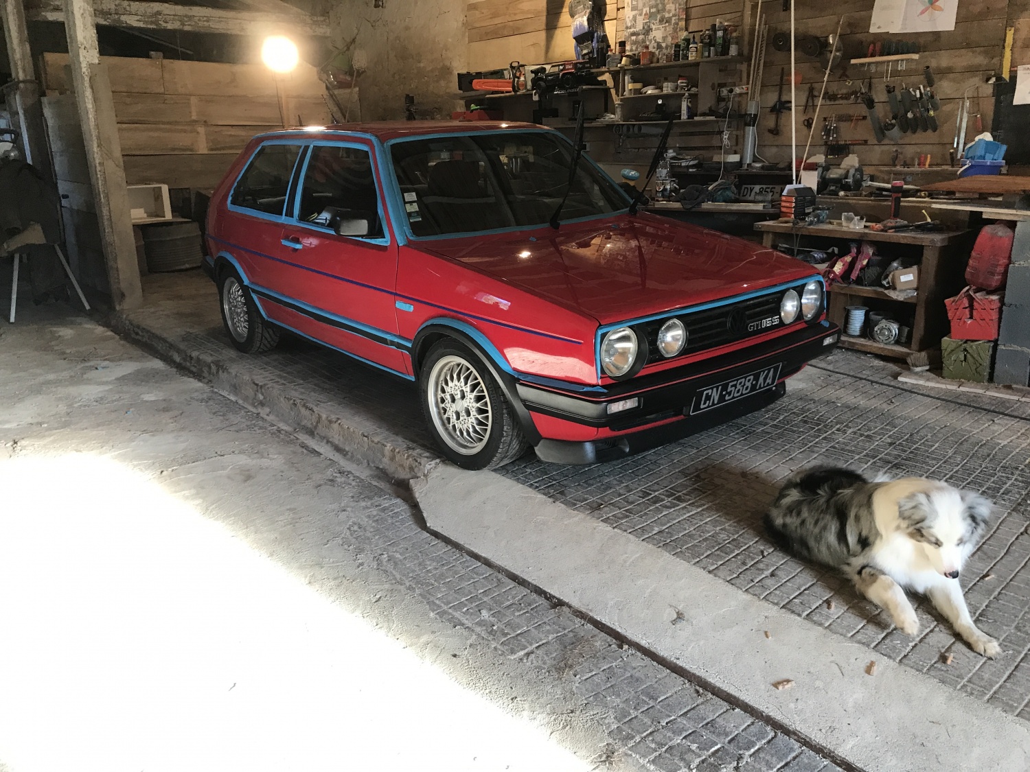

    Elle a retrouvé de sa superbe! Elle est très belle pour son âge. J'adore ton chien qui trône devant :lol1: (C'est un border collie?)
    Si tu comptes la garder où réitérer dans les youngtimers un jour pour la remplacer, cela vaudrait le coût d'investir dans un nextptg, comme cela tu seras plus serein, si tu dois recorriger et pourra te méfier en sachant jusqu'où tu peux aller si des pièces manquent d'épaisseurs où déjà repeintes
