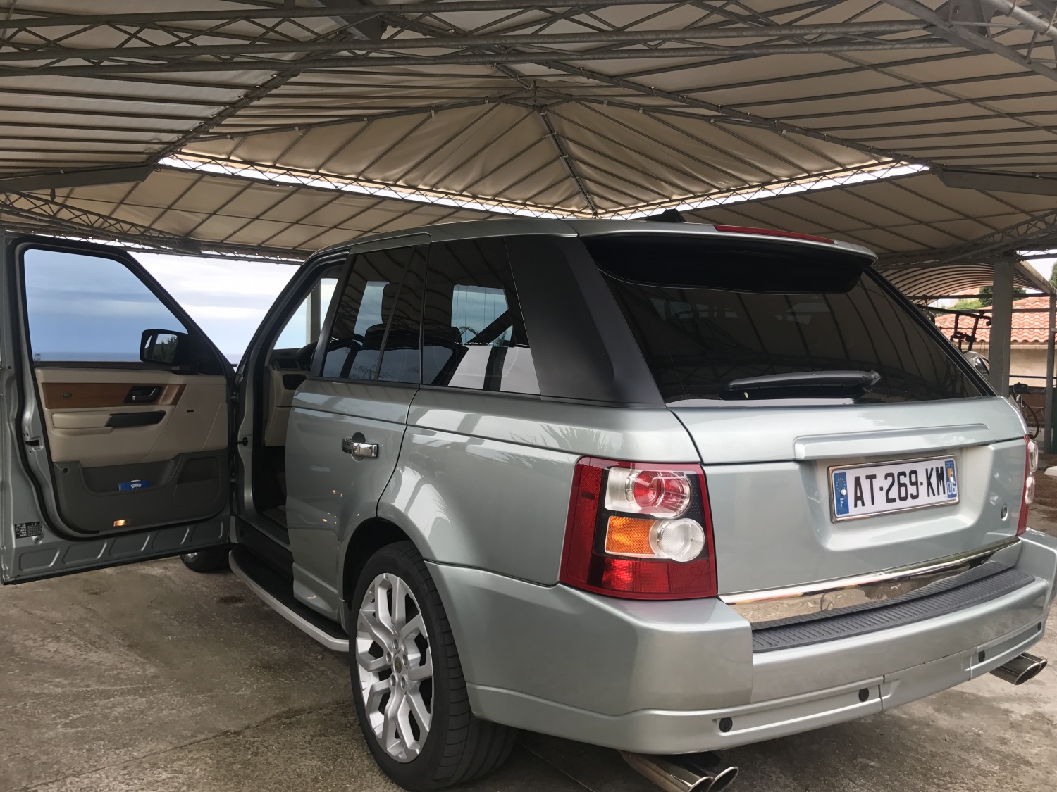

  3. ailys
    By:ailys-  24 Septembre 2017
    38 572
    4 067
    +4 067 / 0
    Posée sur un Range Rover Sport V8 (vendu) :

    Et non malheureusement, le Range aurait bien mérité mais du coup j'ai utilisé le White Diamond de Poorboy's comme cleaner.
