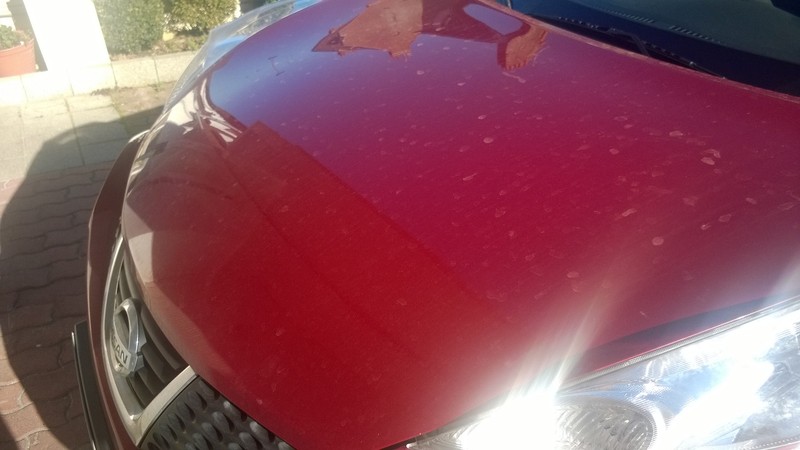

    Je pensais (à tort) que le detailing pouvait se transformer en loisir de feignasse...non, aussi efficace soit elle, la mousse ne va pas nettoyer toute seule une voiture ! resultat une fois la mousse rincée...
    Bon, il était midi, le soleil avait aidé à ce que la crasse seche à nouveau directement sur la carosserie...et un repas du noel m'attendait ! Donc j'ai rangé la voiture, bien décidé à prendre ma revanche.

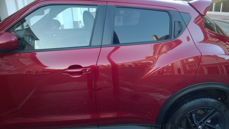

    Le résultat final (il était 17h la nuit tombait déjà...)

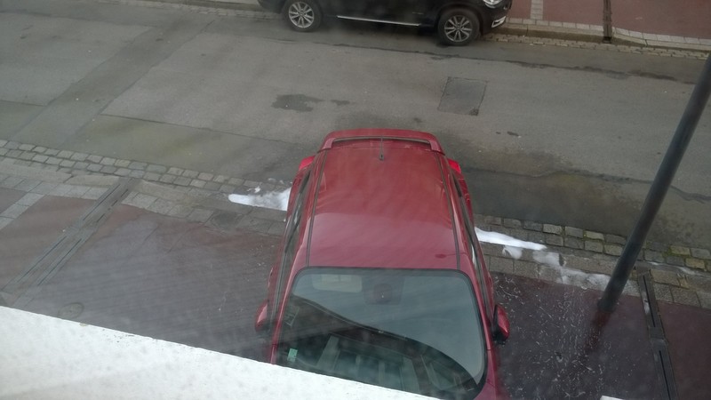

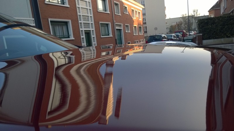

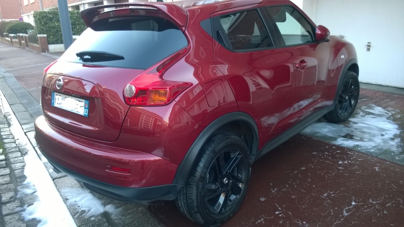

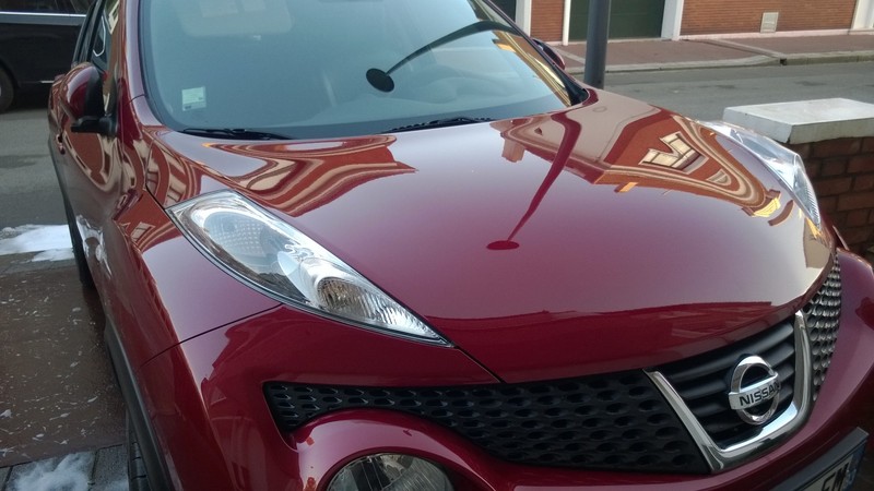

    Voici quelques photos du résultat rapide. Une fois de plus la Wooly mammoth et le pro detailer permettent d'accelerer le processus de nettoyage...
    Ce matin, au soleil, donc impossible de laver...
    Il a fallu manger, et attendre que le soleil tourne pour sortir tout l’attirail...
    Voici le résultat :
    Promis, les prochaines photos seront prises d'un autre endroit!

    C'est quoi comme QD?
    Elle à un très beau gloss ta grenouille :super:

    Le pro detailer de chez CG.
    Le pire étant que la le rendu est brut de lavage, plus de glaze ou wax depuis septembre la protection a entièrement sauté..bientot j'aurais le temps et l'endroit pour remettre une protection complète..
