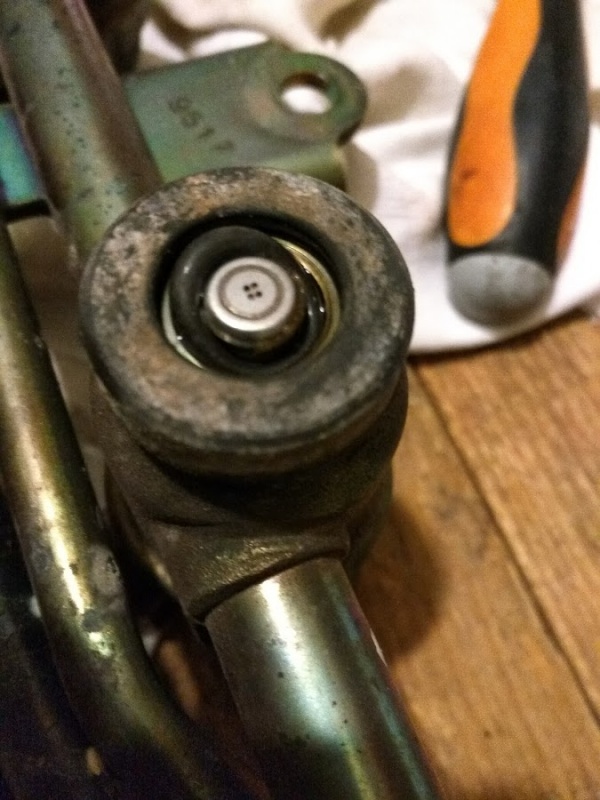

    C’est bien le 4eme cylindre qui a bloqué le moteur : Noyé
    Voici la cause : le capuchon de l'injecteur s'est fait la malle, le joint n'était plus en place.
    Auriez vous une solution pour maintenir ce capuchon ? Colle, frein filet, etc.. ? (Je précise qu'il se clipse bien, mais il est retenu moins fort que sur les origines) ( @carbu91 :chinois:)
  2. carbu91
    By:carbu91-  7 Avril 2017
    15 Avril 2013
    4 505
    1 880
    +1 880 / 0
    peugeot rcz 200
    C'est clipé d origine alex ? Sois tu chauffe la bague et tu resserre les petites pattes qui clipsent la bague plus franchement ou bien tu peux aussi la clipé et faire un cordon de loctite et laisser sécher une fois le loctite totalement durci sa résiste normalement au carburant et e85 ;)
  3. alexgb
    By:alexgb-  7 Avril 2017
    29 Juin 2012
    4 944
    1 160
    +1 160 / 0
    Oui c'est clipsé. Sur les injecteurs d'origine, quasi impossible de déclipser à la main. Sur ceux ci (aftermarket) on sent une résistance mais je peux les déclipser à la main.

    Commande reçue : joints d'injecteur et capuchons neufs
    Je redémonte tout
    Et remonte tout à neuf on apposant un peu de colle bi-composant Epoxy sur les capuchons
    La suite dès que j'ai un peu de temps :marguerite:

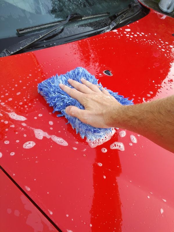

    Injecteurs remontés, tout fonctionne bien pour le moment !

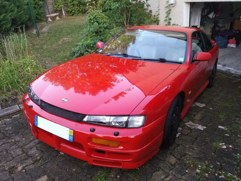

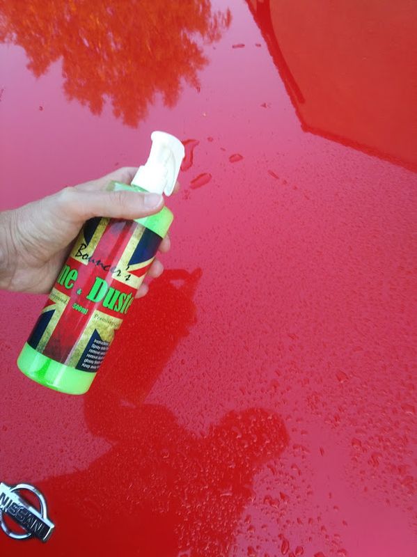

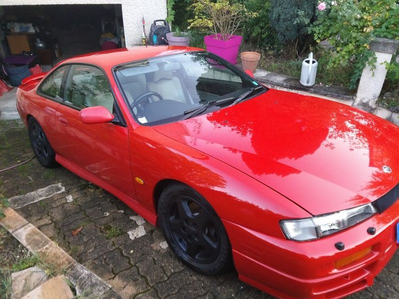

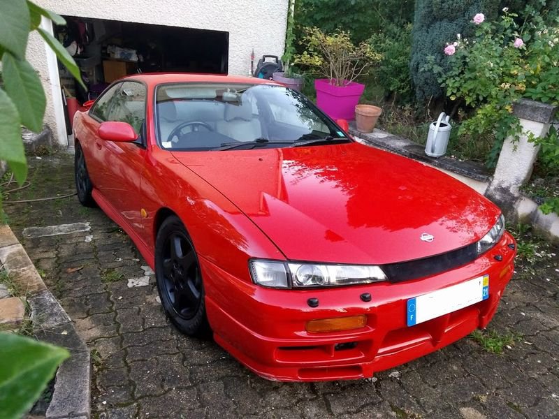

    Un petit :detailer: :
    Etat du véhicule :
    Lavage Autosmart Duet
    Rinçage, et séchage avec en dry aid le Bouncer's done & dusted
    Wow en 1 passage le brillant réapparaît sur ce rouge
    La voiture n'a toujours pas reçu de correction, je me dit qu'il y a moyen de lui donner un look sympa, ça motive..
    Petit shooting devant le coucher de soleil (désolé je n'ai plus d'ordi pour effacer les poteaux électriques :drapeaublanc:)

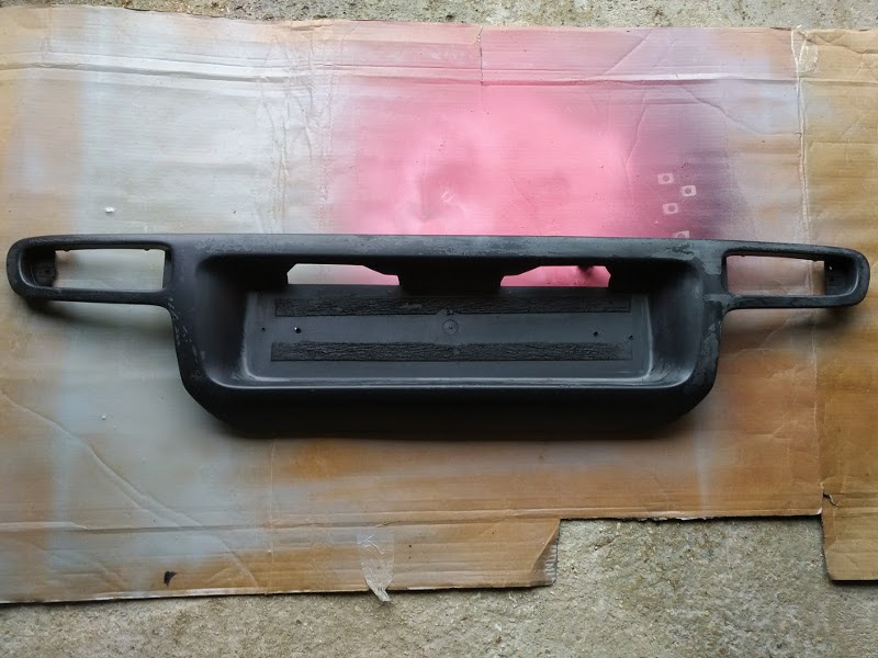

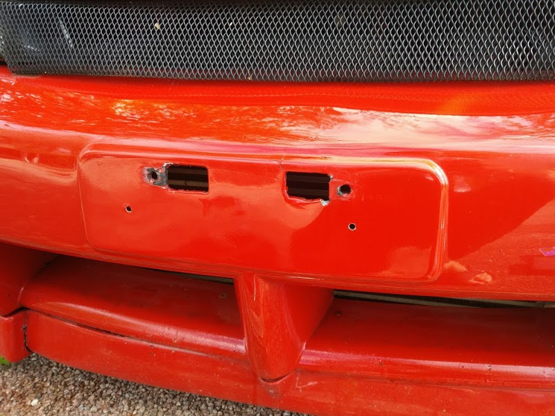

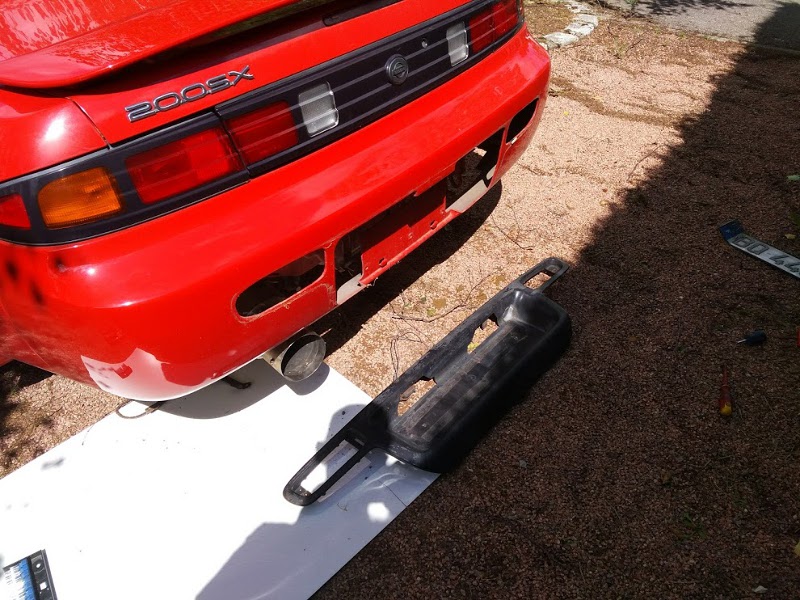

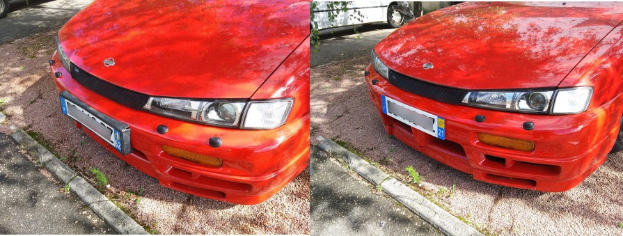

    Je ne vous avais pas partagé le remplacement des plaques d'immat !!
    La vilaine plaque et son support très moche
    On démonte tout ça, on en profite pour netoyer, et on remonte une jolie plaque plexi direct sur le parechoc
    Le support de plaque arrière est pire :malade:
    Démontage, nettoyage
    Ponçage léger
    Peinture Montana
    Et voilà

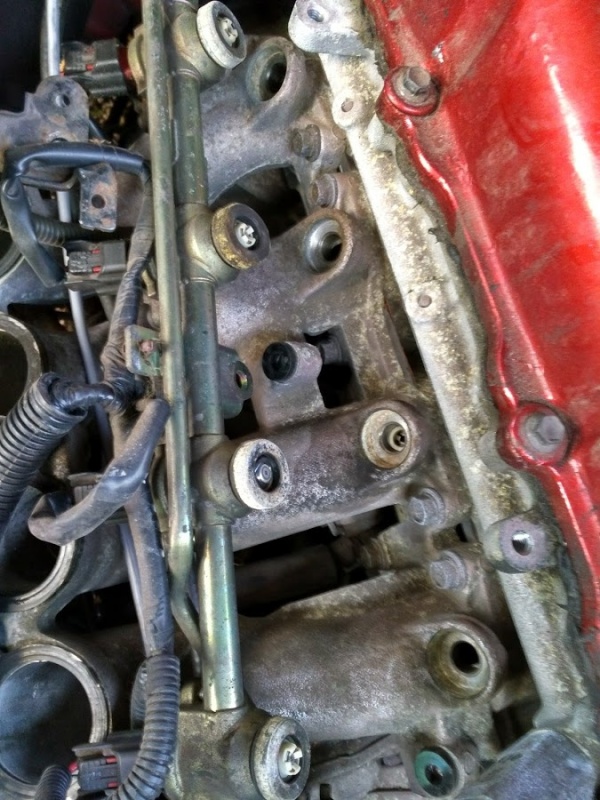

    Le sort s'est à nouveau acharner : un capuchon s'est déclipsé et un joint d'injecteur s'est encore barré :
    Rampe démontée et de plus près
    Quelqu'un a eu les memes mésaventures que moi et m'a conseillé d'acheter un kit de refection d'injecteur sur turbonoz.co.uk, ce que j'ai fait. Il m'a expliqué que la dureté du plastique des caps est très importante et que les caps d'origine sont trop mous sur les injecteurs que j'ai acheté.
    Effectivement ceux ci sont beaucoup plus durs... Et donc aussi beaucoup plus durs à mettre :mdr:
    La rampe prete à etre remontée. Je l'ai mise sous pression à l'air comprimé pour etre sur que tout est bien en ordre.
    Depuis que j'ai remonté, je n'ai pas beaucoup roulé mais pour le moment tout va bien :beer:
