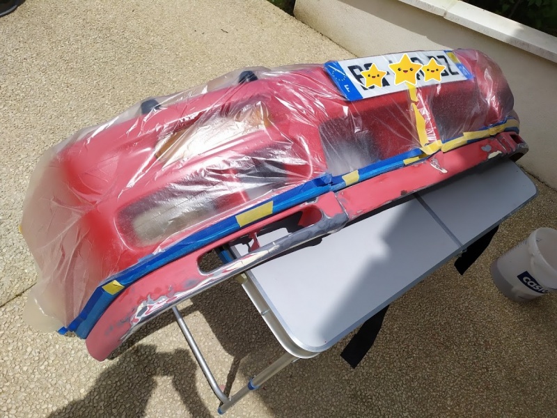

    Coté esthétique intérieur, je continue sur la lame de pare-choc avant.
    Après ponçage, mastic, ponçage :
    Mise en appret
    Peinture 2 couches
    Et vernis 2 couches
    Pas mal pour une peinture à la bombe

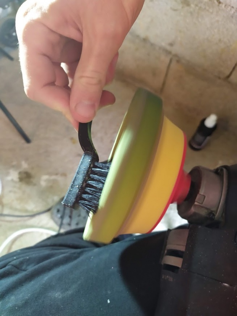

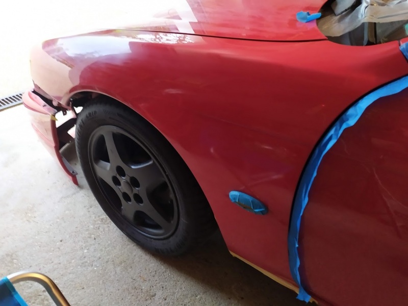

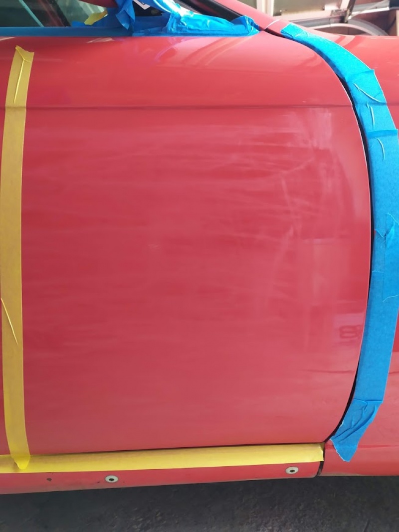

    Correction puis passage d'IPA
    On n'oublie pas de nettoyer son pad

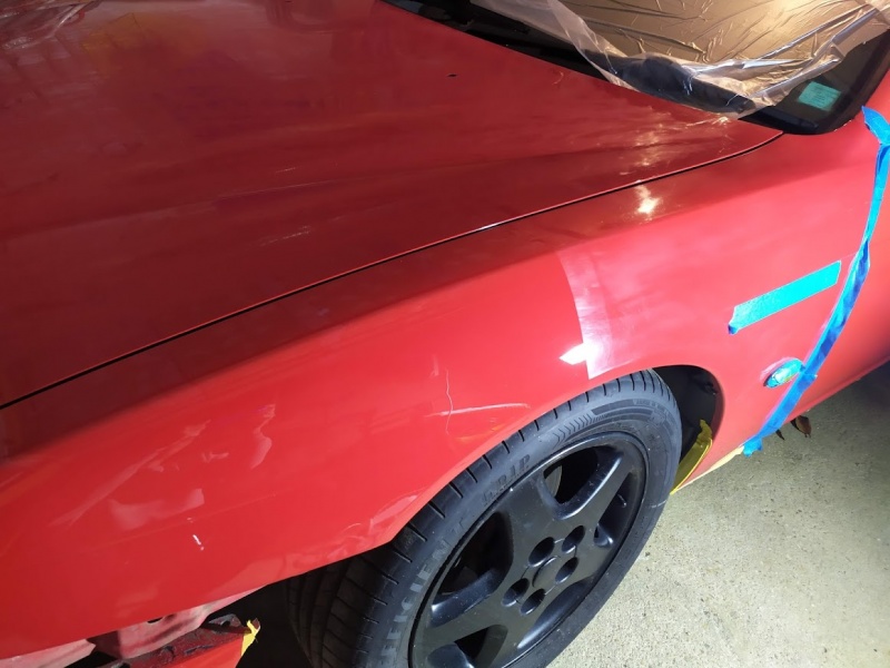

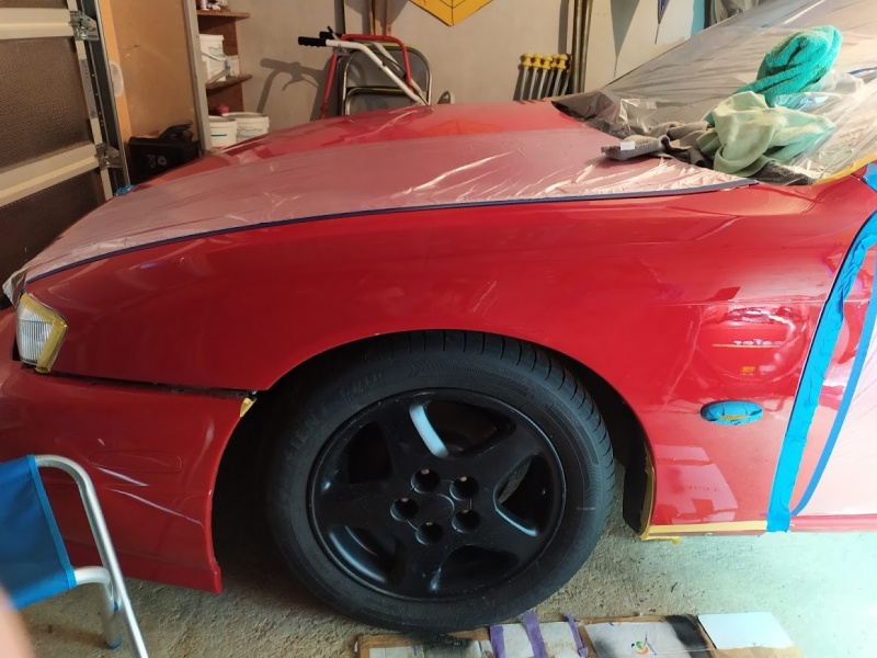

    L'aile avant gauche
    Cool !

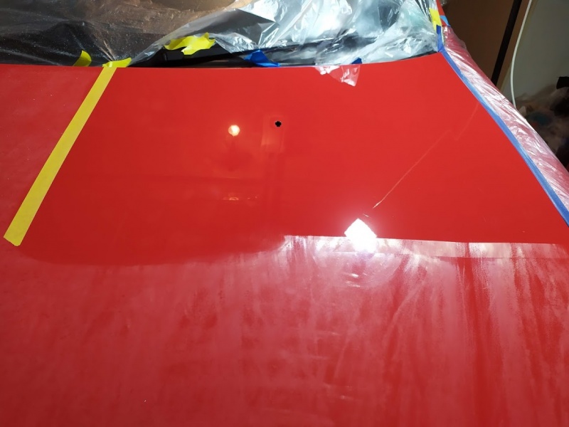

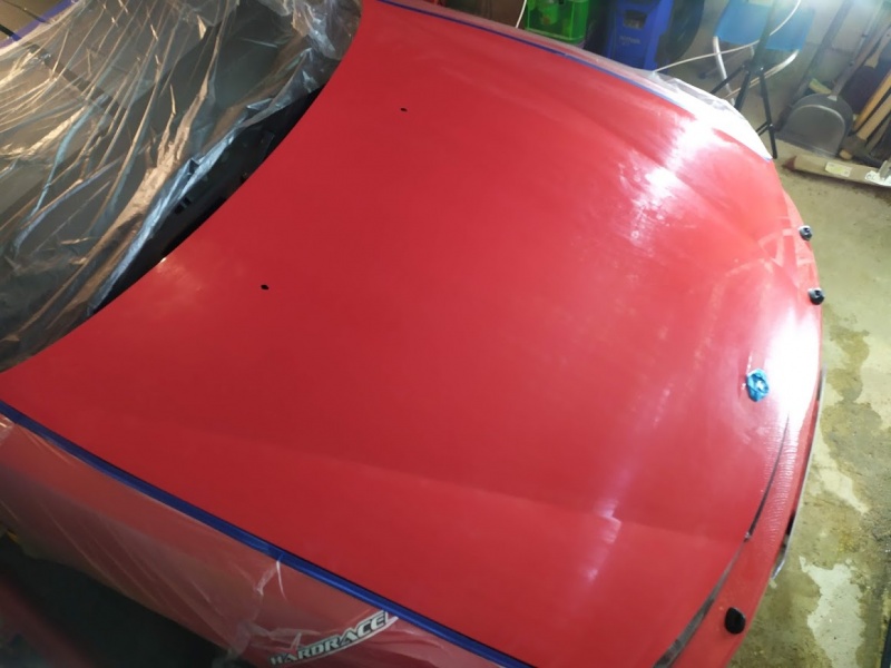

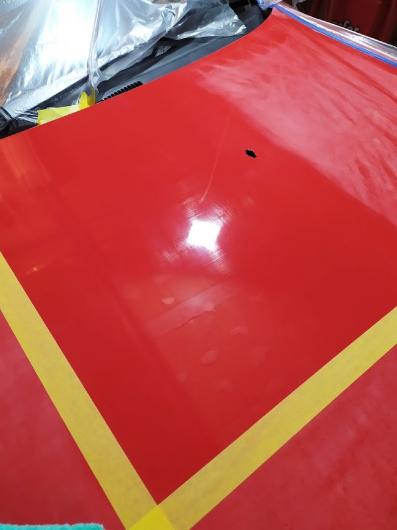

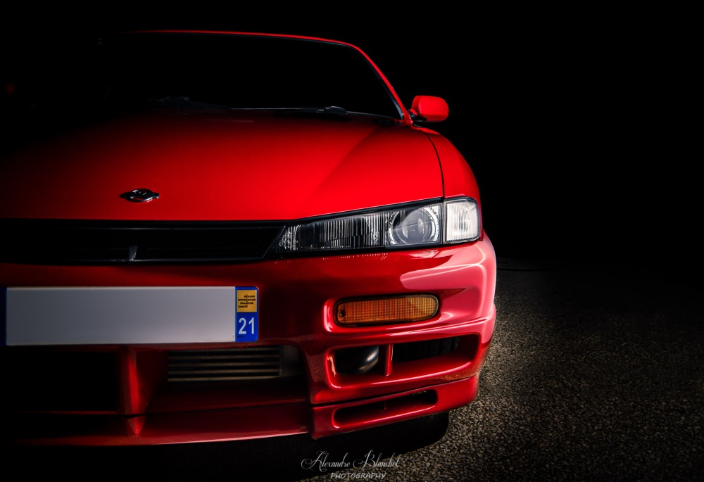

    Et pour la fin, celui qui m'aura fait suer jusqu'au bout : le capot !!!
    Après plusieur passes de Cutmax sur pad cutting :
    Bon sang je n'ay arrive pas ! Le vernis est à la fois super dur et super mou (j'arrive à recréer des défauts au buffing !!! :ouah:)

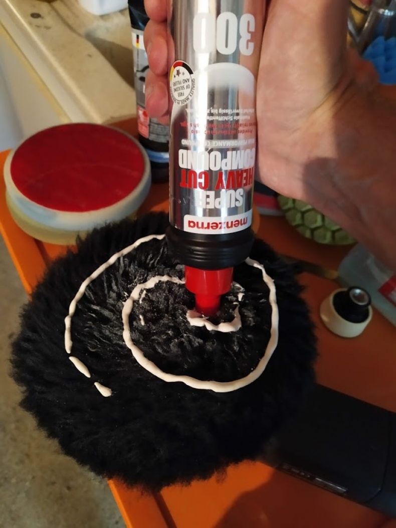

    Du coup, je prend l'artillerie lourde :boxe:.

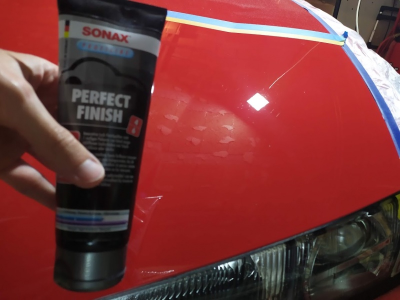

    Je fais 2 passes de Menzerna 300 avec un whool pad à la rotative, puis 2 passes de Cut max (1 passe à la rotative, 1 passe à l'orbitale), puis 2 passes de Perfect Finish à l'orbitale
    Après le 300, avec de beaux hologrammes
    Après le Cutmax
    Après le Perfect Finish
    Une petite différence ? :dent:

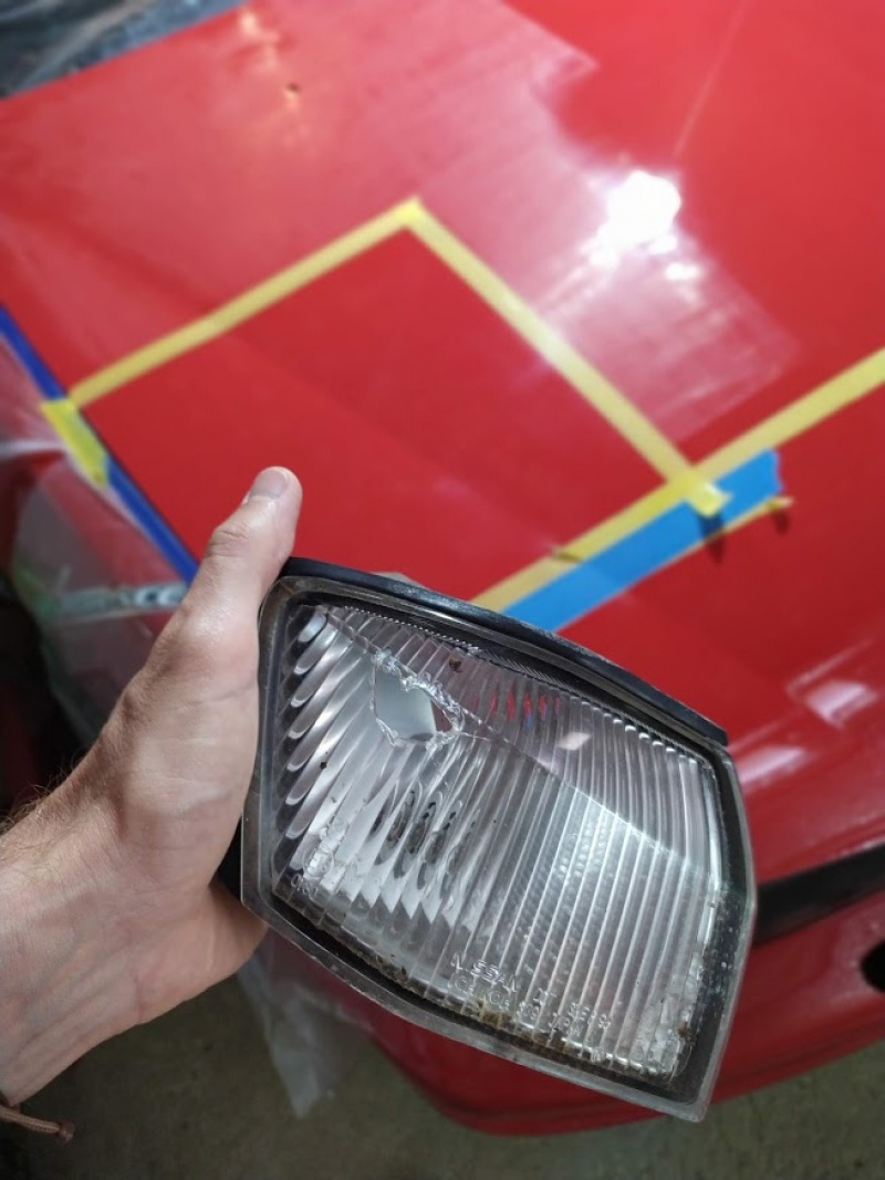

    Et le boulet à encore frapper ! :boulet:. Je démonte la veilleuse pour ne pas l'abimer au polissage, je la pose sur l'étagère derrière moi, et je ne sais pas comment, mais j'ai réussi à la faire tomber et la casser :triste1:
    Je sèche mes larmes :dent: et j'avance.....
    Et le travail paye :danse1:

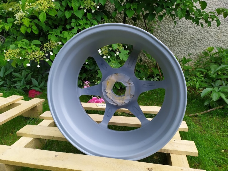

    J'ai eu envie de la repasser en 18 pouces. Je me mets en recherche et trouve des jantes Buddy Club à repeindre.
    Après ponçage et degraissant, mise en appret :
    Peinture et vernis

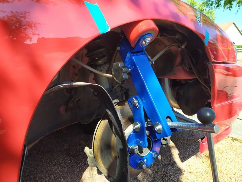

    Il faut replier le bord de l'aile, pas de soucis je me suis équipé d'un roller fender

    Du coup tu l a corriger avec quoi et comment le capot ?

    Finalement, Plusieurs passes de whhol pad +SC300, plusieurs passes cutmax sur pad cutting, et plusieurs passes de Perfect Finish sur pad finishing

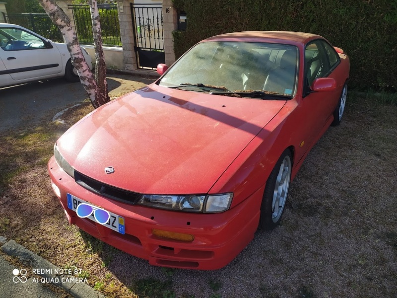

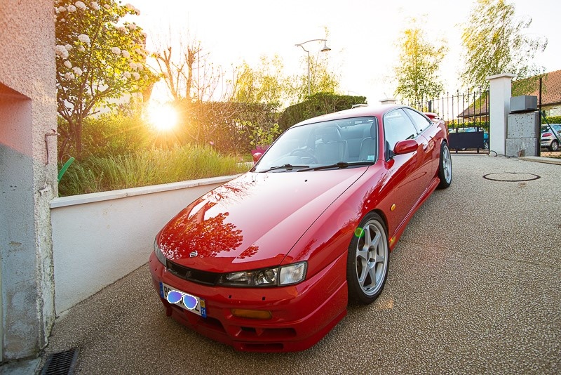

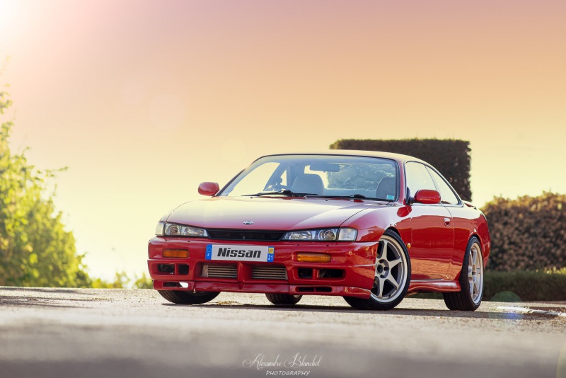

    Je suis un peu en retard pour partager la pose de la protection, mais mieux vaut tard que jamais.
    Le confinement a permis de passer un peu de temps sur les autos.
    Et il y avait grand besoin :ouah:

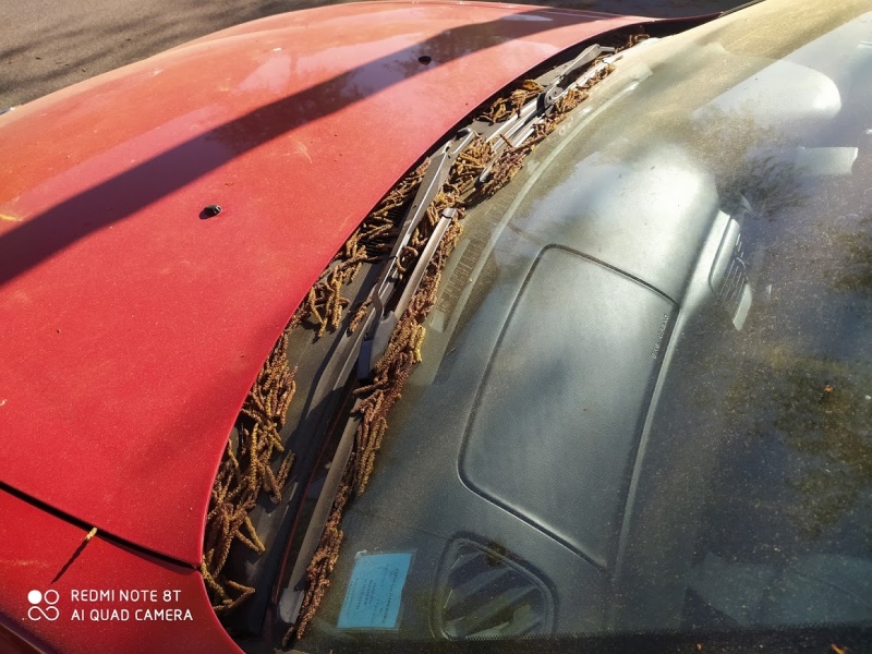

    Le stationnement sous les arbres, vous connaissez ? :oh::oh:

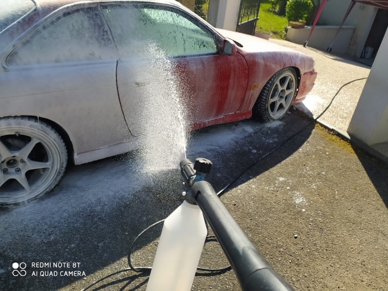

    Je commence par mettre un coup de soufflette pour enlever tout ça.
    Puis prélavage Autosmart Ultra mousse
    Ouf, c'est déjà mieux

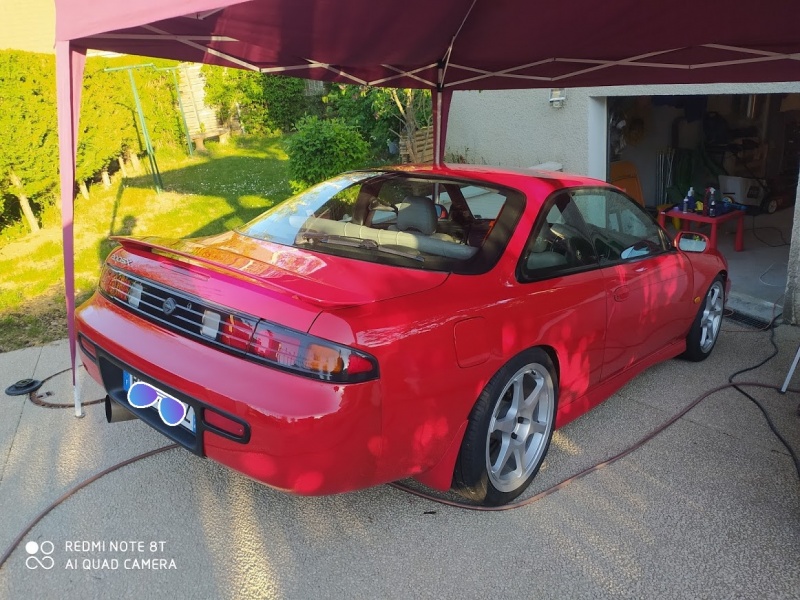

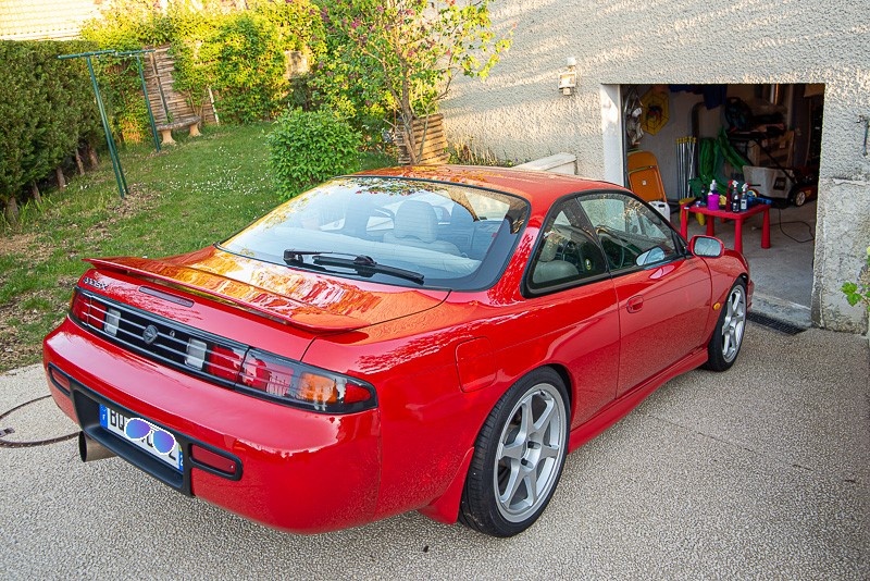

    Je rentre la voiture et installe la tonnelle, car le soleil est de la partie

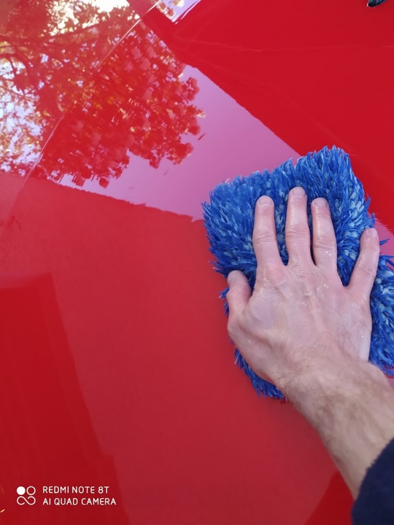

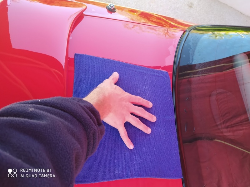

    Lavage (désolé j'ai oublié le shampoing, mais il me semble que c'est le Koch Chemie Nano Magic Shampoo)
    Décontamination à la clay towel

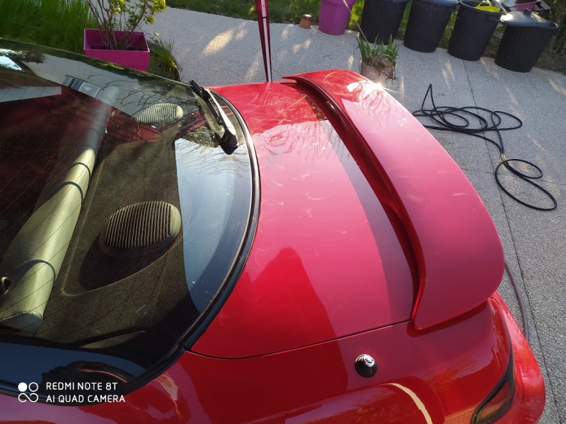

    Un passage à l'Autoglym PSR (pas de photo :fouet:)

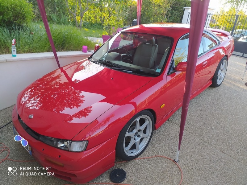

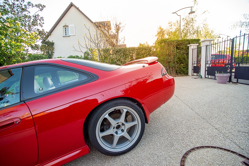

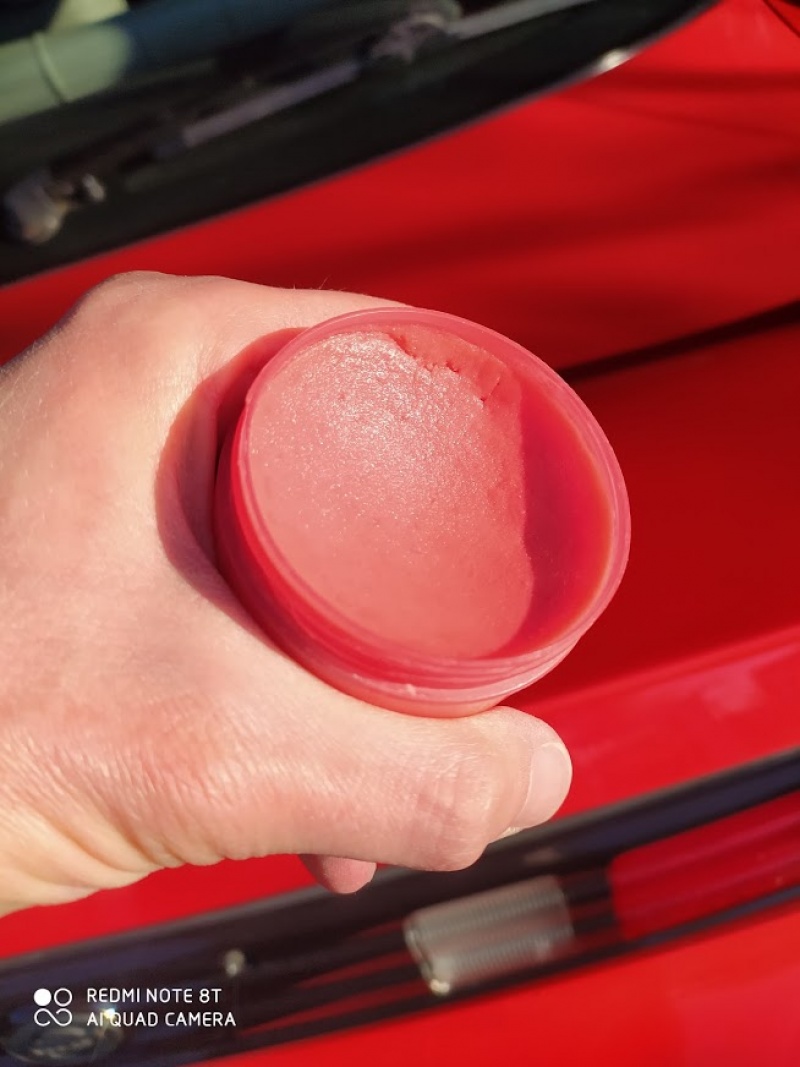

    Et pose de la protection qui sera une bonne vieille Victoria Concours :coeurs:

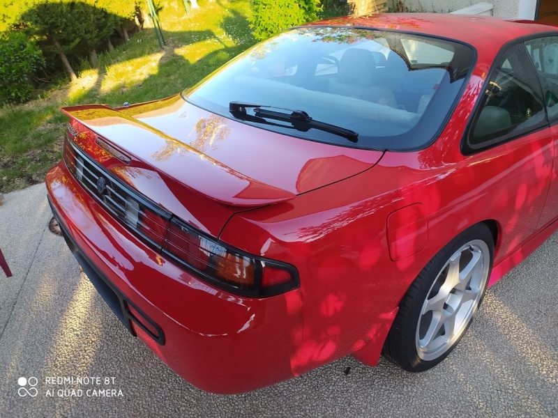

    Et la magie opère :coeur3:
    Sans la tonnelle
    Et petit shooting :marguerite:
  20. alexgb
