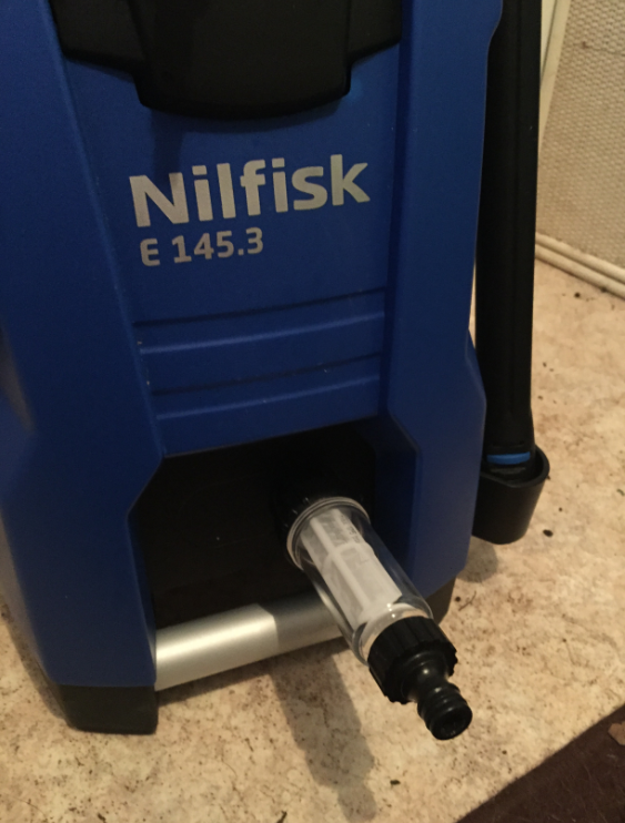

  7. kaizer
    By:kaizer-  1 Mars 2015
    4 Octobre 2014
    210
    164
    +164 / 0
    C5 Tourer
    le filtre karcher est bien compatible sur tous les nilfisk. Le voici maintenant sur mon E145.3 et avant il était sur mon C120.6

  9. kaizer
    4 Octobre 2014
    210
    164
    +164 / 0
    C5 Tourer
    oui c'est bien celui-ci que j'ai. Sur amazon.fr il est moins chère en premium si tu l'as, et donc livré en 1 jour
