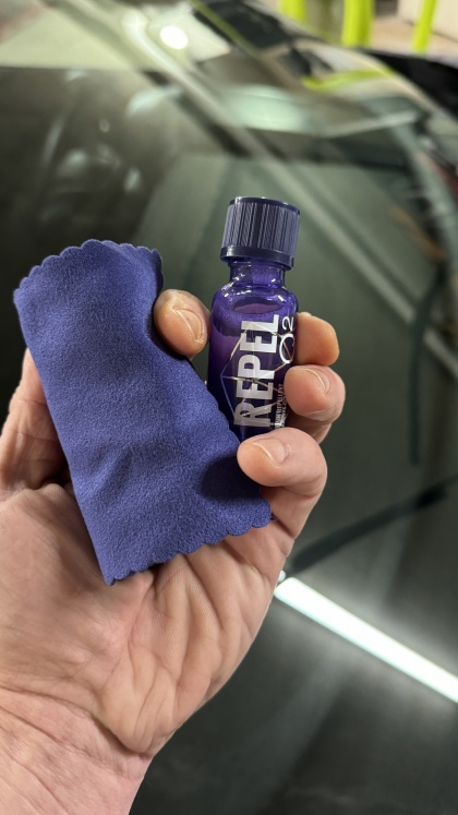

    Voilà ce que ça donne ce genre de traitement
