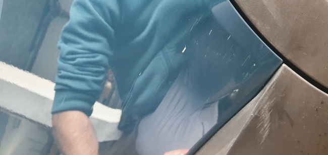

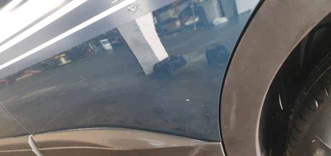

    Le patron d une Brigade vient me voir en catastrophe.
    Une petite gendarmette 1 accroché le nouveau 5008 flambant neuf...c est le drame !!!!

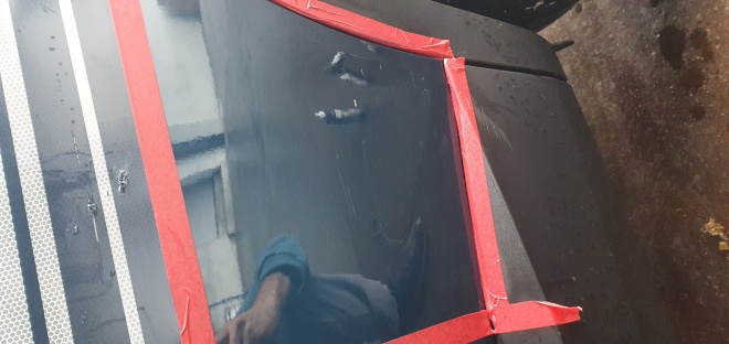

    Je lui annonce que je suis pas magicien mais qu on va essayé de faire quelque chose ( suis aussi curieux de voir ce que ça peut donner sur ce type de dégât)
    Je délimite la zone.
    Lavage m7
    Deconta (Dégoudronnant/ferreuse/Clay)
    Pas joli à voir

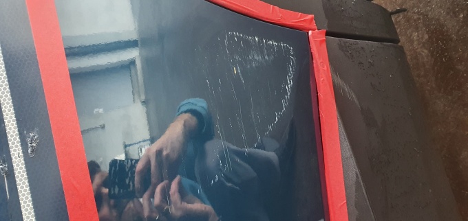

    2 passages Cut Max et pad Hard
    Suis moi même étonné du résultat obtenu
    Bon il reste des défauts mais la peinture à bien morflé quand même
    Deux passes pad médium et perfect finish histoire de pas laisser un vilain voile
    Pas parfait mais j ai fait un heureux et j ai pu assouvir ma curiosité. Je voulais essayé mon apprentissage au ponçage mais j ai pensé @Bob_ine, je me suis donc ravisé ^^
    Suis sur qu on peut faire mieux

    Pas mal du tout au moins ça ne saute pas aux yeux.
    on peut toujours aller plus loin, mais l’exercice délicat est de savoir si le risque en vaudrait le coup lol, difficile à dire sans un ptg evoluer, qui mesure toutes les épaisseurs.
    Mais bon boulot quand même

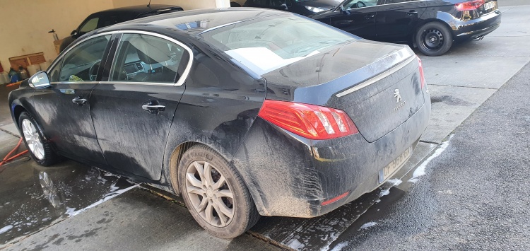

    Cette réorientation est pour moi un cauchemard au niveau de la voiture...elle fait une formation paysagiste...son école est à moitié au milieu des champs.
    Voilà le carnage...

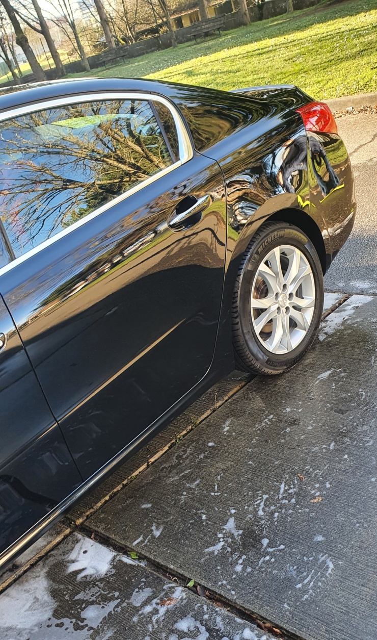

    Il y a de quoi se faire la main et je peux vous dire que dans ces moments je kiffe le D7 en prélavage.
    On a profité du soleil pour lui faire une petite beauté, traitement du pare-brise et test du High Gloss.
    Prenez soin de vous et à bientôt

    Le principal étant que tout aille bien pour vous et que dire de plus félicitation si tu prend un grade, va falloir rincer tout le forum :mdr1:
    Pouha le rendu au niveau brillance bordellll ça en jette vraiment magnifique la
