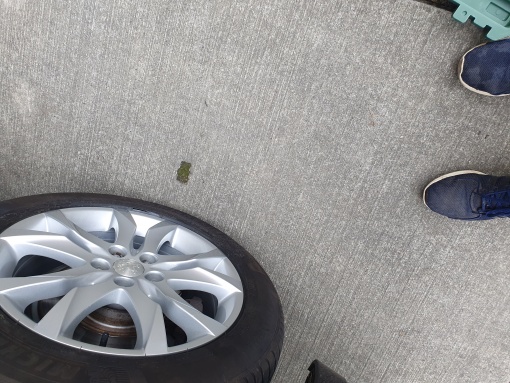

    Bon cette après-midi, je me suis donc donné comme objectif de faire 2 jantes mais rien ne se passe jamais comme on le prévoit...pour commencer, impossible de virer la roue...elle est collée, j'en ai bavé pour la virer...:pendu:

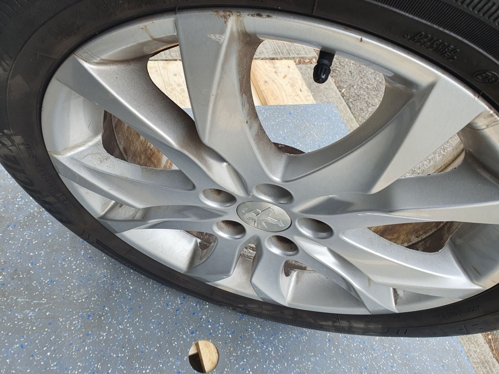

    Une fois la roue enlevée, on regarde ce qui nous attend.
    Premier passage p7
    C'est mieux, la j'attaque le dégoudronnant, je vire pas mal de goudron et les résidus de colle et je me rends compte que les garagistes sont vraiment des ânes, aucun respect du véhicule, pas mal de de petites bignes suites changement pneus u niveau de l'intérieur de la jante. Je galère énormément sur des petits points noirs qui ne veulent pas partir, je sors le Eulix rien à faire.
    Je passe à l'Iron 7
    Je frotte, je frotte, je frotte et c'est beaucoup mieux mais toujours des petits points noirs

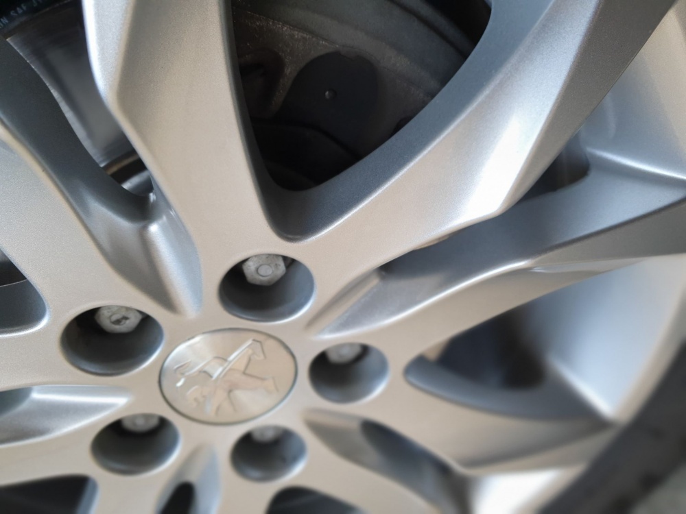

    J'arrive pas à les virer ça me rend dingue, je passe donc à l'étape de la clay et netlux, soulagement avec une clay hard, j'arrive enfin à en venir à bout. Je fais un nettoyage de la jante au m7, je rince, je sèche et je passe un coup d'Erazer, ca sent vachement bon cette connerie. Derrière, je pose le cquartz dlux, pas tip top à poser pour un novice...ils disent 5/6 gouttes sauf que c'est super galère à gérer le nombre de goutes et pour la pose, tu vois rien...mais rien...je savais pas s'il y avait encore du produit, quand il fallait que je charge l'applicateur, j'ai donc fait au mieux mais prochaine fois je pose une cire ou autre chose de plus visible.
    Résultat
    Très satisfait du résultat, je pense avoir compris certaines applications des produits pour une meilleure efficacité la prochaine fois, la j'ai quasiment mis 2h30 pour une jante....ça ira mieux la prochaine fois, sur la fin, j'avais les genoux en vrac, le dos en compote et si j'avais attaqué la deuxième dans la foulée, j'aurais été moins consciencieux, donc on verra demain pour en faire peut être deux.

    Si ta jante a 120 000km et que c'est le premier nettoyage de la sorte, je trouve qu'en 2h30 tu t'en tires bien, j'ai déjà mis beaucoup plus...N'essaie pas d'en faire 2, il vaut mieux se ménager que de se péter le dos pour gagner 1 journée et en perdre 2 ou plus chez le kiné ou l'ostéo....
    Et je suis d'accord avec toi, pour trouver quelqu'un qui prenne soin de la jante lors des changements de pneu, c'est pas facile, soit ils ont des griffes qui te marquent l'intérieur (comme c'est le cas sur la tienne), soit ils attaquent le décollage des plombs au tournevis en mode burineur, soit ils arrivent à la rayer sur l'extérieur...et le top, c'est quand ils montent le pneu à l'envers (sisi, ça m'est déjà arrivé !, côté intérieur à l'extérieur)

    Superbe résultat :coeur3:
