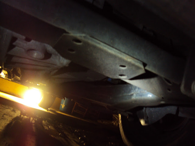

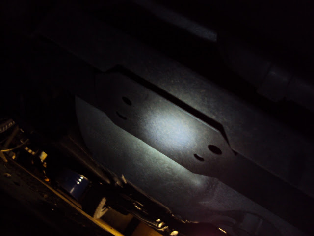

    je recherche des points de chandelles sur une TW2 .
    devant j'ai repérer deux plaques (pas trop sur le bord )gauche et droite

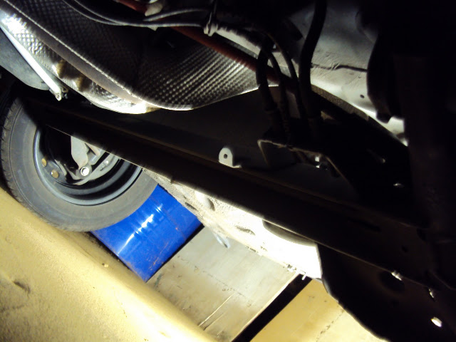

    et à l'arrière y'a comme une grande barre ...
    vous en pensez quoi ???
    y'a bien 4 points au niveau des feuillures mais pas de place pour un cric et une chandelle .

    Ya pas moyen de poser les 2 chandelles sous le train arrière, une de chaque côté???

    Les plaques sont à priori des points de levage et tu peux te prendre sur la traverse arrière, si comme il semble il s'agit bien de ça, une traverse soudée au reste de la caisse.
    Si tu veux vraiment assurer ton coup met des cales en bois assez épaisses ;)

    Attention faut pas se prendre au milieu du train arriere faut se prendre sur les fixation du train et devant sur les fixation du berceau.

    Je ne voulais pas dir AU MILIEU du train arrière, mais chaque chandelle le plus proche possible de la roue.
