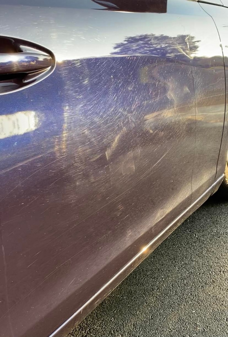

    +3 / 0
    Pour ma part oui c'est un cache misère. C'est souvent pratiquer en concession ou en particulier pour vendre. Une fois vendu ce n'ai le problème de personne. Le lustrage de base est fait pour nourrir la peinture avec différente huile pour lui donner toutes sa brillance après une correction. Sans correction ou même certain font du lustrage mécanique sur véhicule neuf. C'est purement beurrer le véhicule. Les fillers masque les défauts. Sa brille et c'est neuf pour la restitution. Derrière il y as 0 garanti. Que ce soit la pratique de la personne comme la durabilité. Je ne remet la pratique de personne en question hein:lol1:
    Un client après un achat d'occasion qui as été lustrer. (juste avec prélavage dégraissage hard) elle était en meilleur état lustrer :pasmoi:
