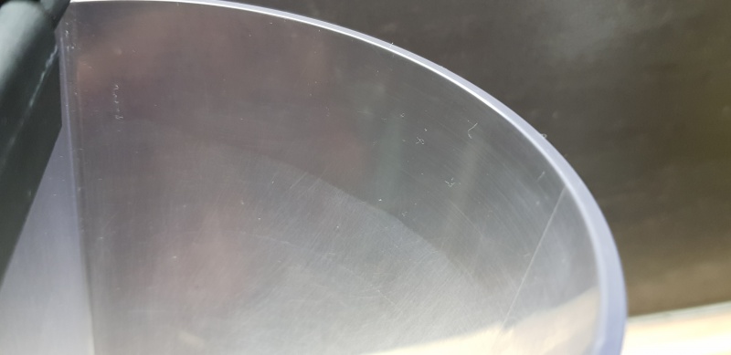

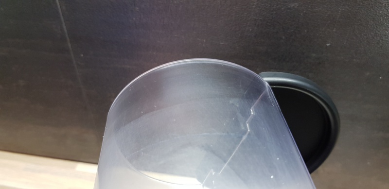

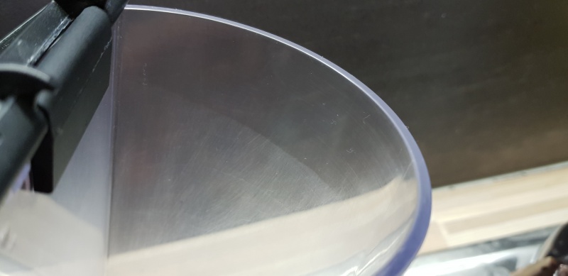

    Plast'X utilisé sur un récipient en plastique.
    On voit de suite où on a passé:
    Mais j'ai trouvé que ça s'est vite estompé par la suite...

    Oui, après l'avoir bien travaillé, (le mieux étant à la machine et PAD medium cutting), il faut en appliquer une dernière couche avec un applicateur mousse et attendre un bon moment avant le buffing.
