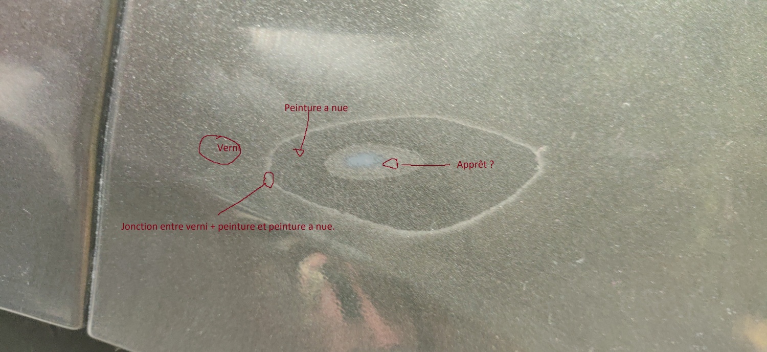

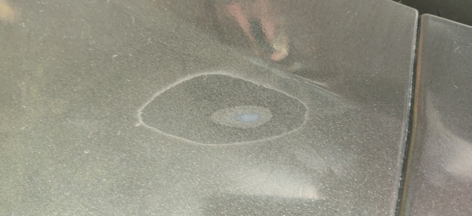

    J'aimerai vous montrer ces deux photos. Plus j'y touche plus je fais de la merde, alors que je fais quasiment rien. J'ai a peine mis un coup de polish. ..

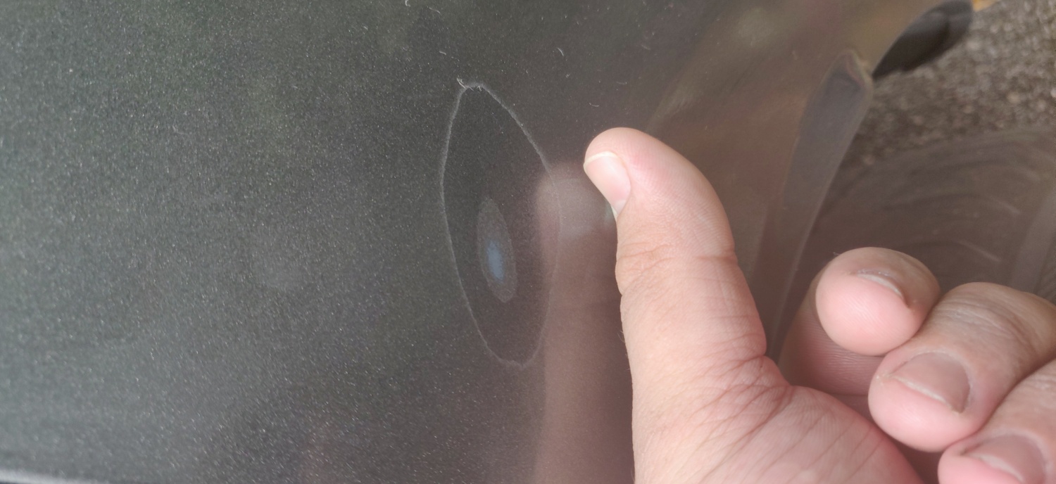

    Et donc, quelqu'un peu me dire comment procéder, car comme montré, la " tâche " est grosse. Comme mon pouce, donc je penses qu'un coup de stylo de retouche ne fonctionnera pas si ? Y aura des grosse traces de pinceau ?

    Effectivement, mais au vu de la photo, il ne faudrait pas mettre un peu de couleur ? Car mettre du vernis par dessus cela ? Car va juste venir la tache non?

    Difficile à dire en photo mais oui tu a raison j’ai l’impression que tu es arrivé même jusqu’à l’appret

    En fait, ce que j'aimerai faire partir en prio, c'est l'espèce de cercle tout autour. Et ça, j'en sais foutrement rien de comment le faire. Et du coup je suis un peu paumé. Que faire ?

    Mais en detailling, j'y crois vraiment moyen maintenant qu'on en a parlé un petit peu. Car si je prends du polish, ca fait rien, du papier 2000 5000 rien non plus. Donc c'est forcement un enlèvement de matière. Mais je ne comprends TOUJOURS pas pourquoi c'est en force de cercle en fait ..

    La forme de cercle c’est le ponçage sans aucun doute ,il devais y avoir une faiblesse au départ

    Je viens d'aller dégraisser un peu pour voir l'ampleur des dégâts. Et de ce que je vois en partant de gauche a droite. Je penses que :
  15. jpa
    By:jpabea28 Septembre 2020
    Je crois malheureusement que tu as tout bon.

    Honnêtement je suis dégouté.. J'ai quasiment rien poncé, je comprends vraiment pas .. Je vais aller faire un tour en garage pour voir un peu ce qu'ils peuvent me proposer ..

    Voilà, a voir si quelqu'un aurait une idée que je pourrais essayer. Ou qui sait exactement ce qu'il s'est passé.

    Ce qu'il c'est passé, c'est que ta voiture est d'occasion et que tu n'as pas mesuré l'épaisseur comme déjà dit.
    Même si elle est récente, cela ne veut pas dire qu'elle n'a pas eu de polissage. Même les voitures neuves peuvent avoir était reprise avec un polissage.
    Une voiture récente justement avec quelques rayures, sera généralement réparé (préparée) pour la revente.
    Comme on le sait, les carrossiers et préparateurs dans les concessions ne sont pas là pour ce tourner les pouces, il faut du rendement.
    Donc ils vont contrairement à nous, employer directement les manières fortes et produits forts.
    En clair, le vernis avait dû être bien descendu déjà et quand tu as passé ton 2000 et polish, tu as enlevé le peu de vernis qui restait.
    Si tu ne te sens pas de le faire, n'insiste pas et passe par un pro.
    Si tu es pas trop loin de la Haute Savoie, je veux bien te filer un coup de main pour le faire.
    Par un pro, s'il fait du bon boulot, tu en aura vite pour 500€, s'il te fait un pensement à la va vite 150 à 200€

    Sachant qu'il n'y a pas d'enlèvement de matière, rien.
    C'est possible de juste passer un léger voile de peinture dessus ? Et peut être du verni ? Et un coup de polish après ?
    Ou vous pensez que c'est possible comme ça: Stylo retouche appliqué dessus, ponçage en 5000 pour enlever les traces de pinceau. Vernis, reponçage. Et polish?
