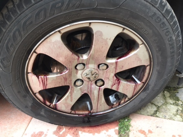

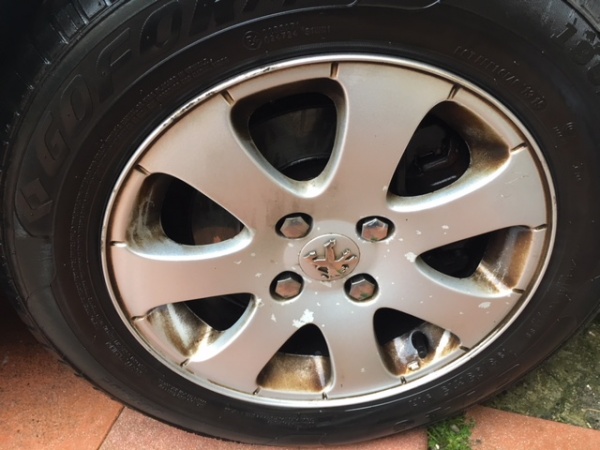

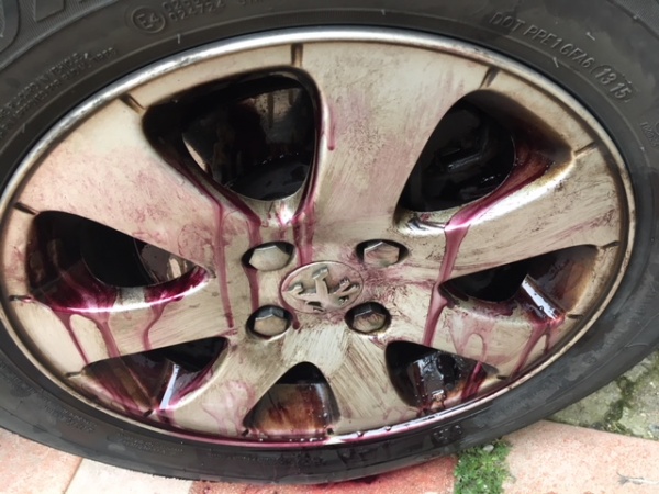

    Hier, j'ai voulu m'attaquer aux jantes. Quelle tristesse de voir l'état !
    Après deux passages de FERROUGE, rien n'a beaucoup changé ; j'ai l'impression que la saleté a cuit sur la peinture de la jante.
    Je ne sais pas si c'est possible mais ça fait cet effet-là.
    - 1er passage du Ferrouge (AutoSmart)
    - 2ème passage
    - Résultat : pas beaucoup mieux
    Et j'ai utilisé presqu'un 1/2L de produit !!!
    La Vente Fractionnée tombe à point...
    Les 4 sont dans le même état de délabrement
    Et cette peinture qui s'en va...
    Je passe par des moments de rage et de découragement.
    Je n'y arriverai jamais. Cela en vaut-il la peine, d'ailleurs ? Mais je ne peux pas me résoudre à ne rien faire.

    Pour tes jantes un bon lavage hard au P7 (à 1 : 2) et décontamination avec une vieille clay bar hard.

    Mais avec la peinture qui s'en va, tu crois vraiment que je peux utiliser une clay ? Est-ce que ça ne risque pas de tout arracher ?

    Avec un bon lubrifiant, je ne pense pas.

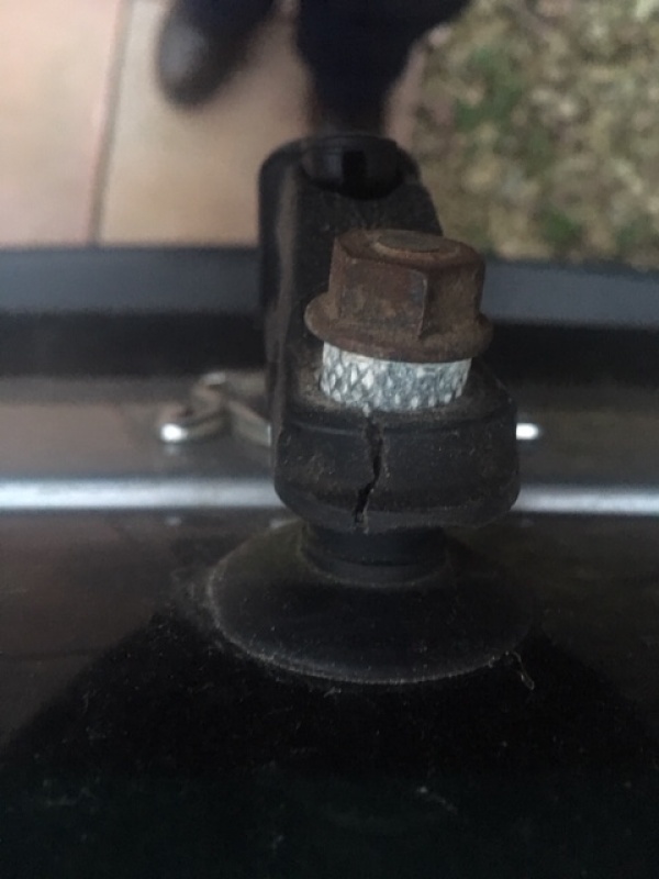

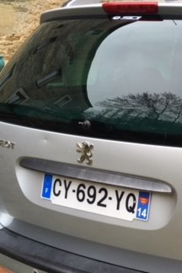

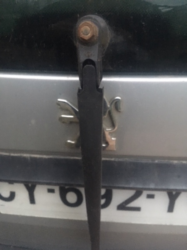

    J'ai aussi travaillé sur le bras d'essuie-glace arrière : cassé - il redescendait sur la carrosserie.
    - Avant démontage
    - morceaux restants difficiles à enlever, mais j'y suis arrivée quand même
    - Après un bon nettoyage
    tout est nickel !!!
    J'ai trouvé le nouveau bras ; dès que je le reçois, je poste la suite...
    Bof, pas terrible la photo ; j'ai voulu faire un agrandissement mais ce n'est pas top.
    Je ferai un gros plan dès que j'aurai reçu le nouveau bras.

    Oui tu aurai du commencer avec un nettoyant jantes en mode hard , vu l'état au moins 2/3 passes en frottant bien puis tardis car elles doivent etre bardées de goudron et ensuite le red7 car il n'est qu'un décontaminant et apres clay 3m chinoise et lubrifiant bien .
    Vu l'état et si la peinture se fait déjà la mâle tu ne risque plus rien a se stade.

    Utilise le concentré jante de chez autosmart

    Il faut juste ajouter une action mécanique. Un coup de pinceau et ce sera plus beau.
    N'importe quel nettoyant fera l'affaire.
