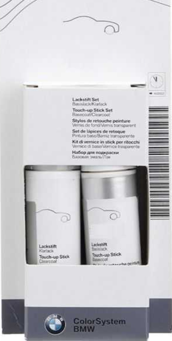

    Essaye avec ta peinture de toute façon tu ne risque rien, du moins pas pire, tu a acheter un stylo loew cornell?car ça ira bien avec mine de rien, la peinture c’est en solvanté ?l’es stylo retouche motip sont vraiment pas mal, d’ailleurs dans mon norauto ils les liquident et c’est bien dommage car je me dépannais la bas et souvent les coloris sont top
  8. Bob_ine
    By:Bob_ine1 Février 2023
    2 774
    J’ai pris ça :
    J’ai pas le stylo Loew cornel mais des seringues avec aiguilles tres fines . Je prendrais un loew si c’est nécessaire
  9. Ironwarthog
    By:Ironwarthog2 Février 2023
    Perso j’avais essayé sur ma seat, avec stylo retouche origine en 2 composant, la base et le vernis.
    j’ai essayé en mettant juste la base en premier et le vernis après , mais mon vernis en stylo était extrêmement dur donc même en ponçant très difficile de niveler, et aussi difficile de réussir à mettre la même épaisseur de vernis(différence d’épaisseur de vernis te fera une différence visuelle genre un effet loupé plus ou moins prononcé)
    J’ai essayé aussi de mélanger la teinte et le vernis en même temps, deux problème ça s’écoulait très mal dans loew cornell qui est très fin et aussi les paillettes ressortaient du vernis en faisant un aspect pas lisse du tout limite micro granuleux .
    maintenant je préfère prendre directement du solvanté,et pour ça les motip sont super c’est peut être légèrement moins brillant et encore, mais surtout tu applique tu ponce un peu une passe de polissage et au final un bon résultat.
    mais justement peut être tu aura de meilleur résultat je connais pas les stylo retouche bmw c’est sûrement de meilleure qualité que seat
    mais de toute façon vas y (du moins si tu compte faire une peinture par la suite) tu risque rien de pire je pense faut oser

    J'ai des stylo bm pour la mienne et mini, mais pas encore utilisé :lol1: désolé @Bob_ine aucune idée de leur qualité, c'est toi qui va découvrir la qualité de peinture et vernis

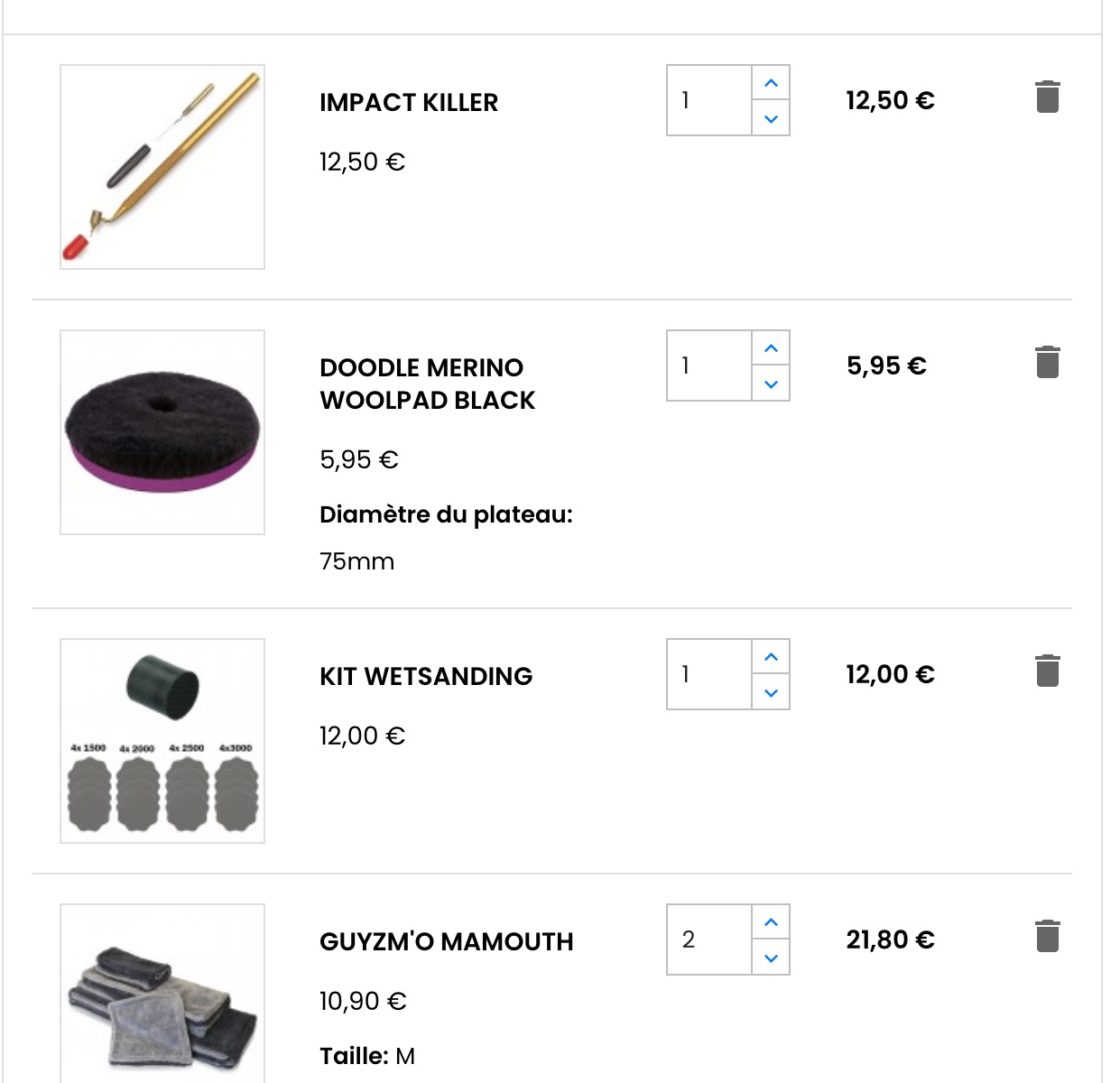

  13. Bob_ine
    By:Bob_ine2 Février 2023
    2 774
    On y va pour ça ? :
  14. Jeremiebm
    By:Jeremiebm2 Février 2023
    :super: cela me paraît pas mal.

  18. Bob_ine
    2 774
    Chez Hygiemeca oui.
    Merci pour tous vos conseils.
    Réception prévue samedi. Y a plus qu’à !!!

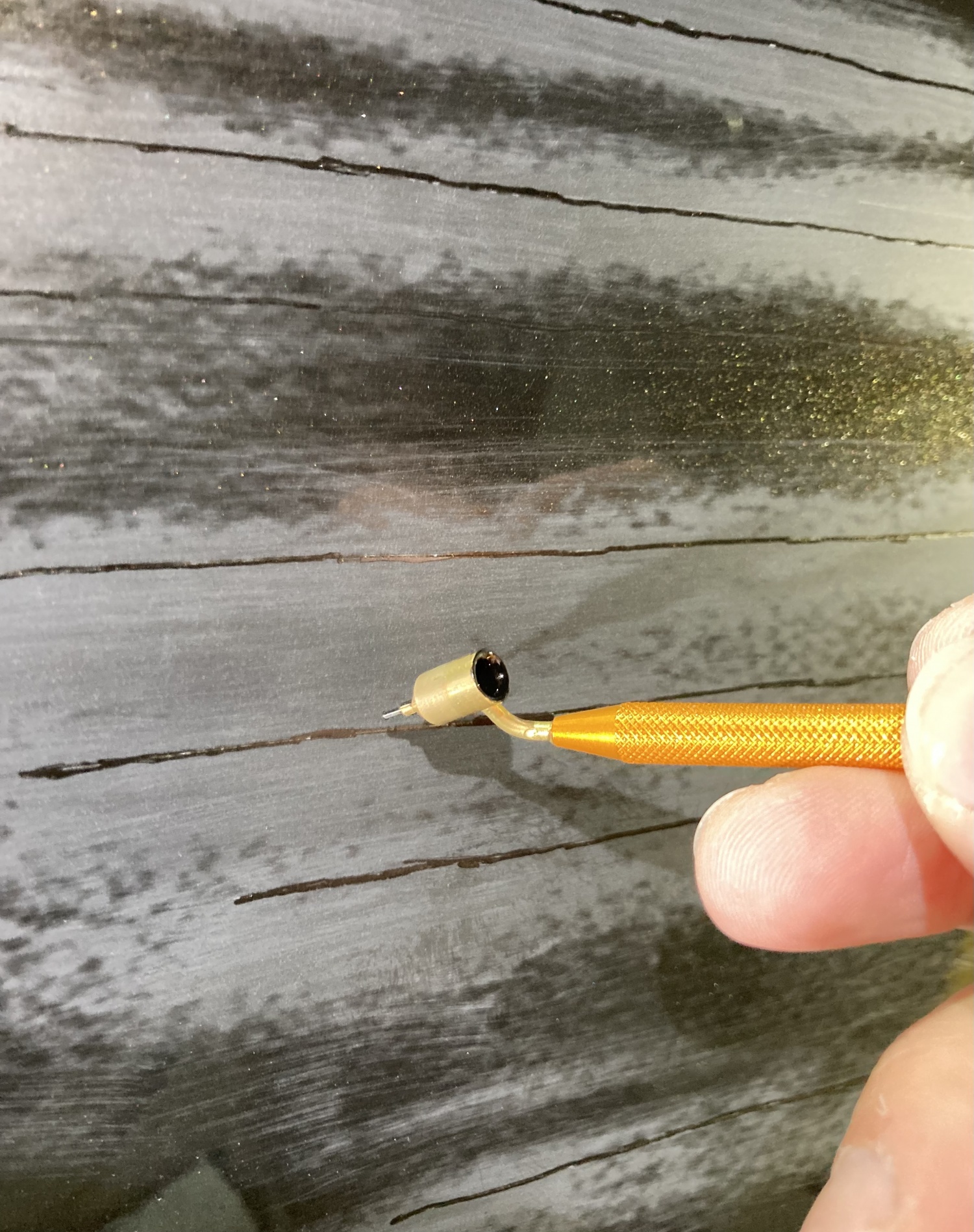

  20. Bob_ine
    By:Bob_ine4 Février 2023
    2 774
    Salut
    Matos reçu
    Travaux débutés : lavage, dégraissage, et poncage au 1500
    Peinture posée !
    Le loew Cornell c’est top !!
    Pour ceux qui hésitent, n’hésitez plus!!
    Les premières photos :
    Prochaine étape le vernis.
    Je le passe au pinceau ou faut il continuer avec le loew Cornell ?
    Ensuite je pense passer une nouvelle fois du 1500 pour niveler la peinture rajoutée puis 3000 puis polissage en débutant avec la wool et cutmax
    Merci de me corriger si je m’égare…
