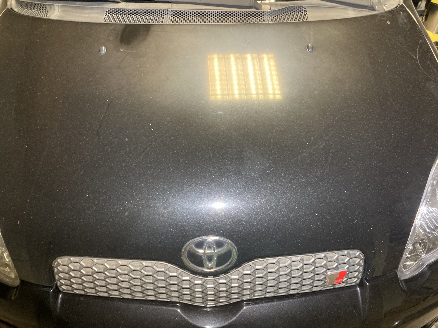

    Coucou,
    Ca faisait longtemps que je n’avais pas sorti l’artillerie lourde.
    Sur vos conseils, j’ai acheté une yaris d’occasion pour mon fils. C’est sa première donc on a pas pris dans du neuf. Le bébé est de 2004…mais petit look assez sympa , c’est le modèle sport ( on rit pas , sport pour une yaris c’est drôle en effet).
    Bref l’état général de la carrosserie mérite un peu d’attention. Peinture ternie sur le toit et le capot avant. On peut pas laisser les choses ainsi…ça me démange trop alors :
    M7 en prélavage et lavage.
    Décontamination : gyeon tar and glue puis iron HD
    Rinçage entre chaque phase et lavage final au M7.
    Clay bar au nett lux pro avec rinçage régulier pendant cette phase.
    Relavage au M7
    On sèche bien ( guyzmo je kiffe).
    On place les protections. Je ne ferais que le capot aujourd’hui.
    Comme la carrosserie me semble fragile ( je n’ai connu que mon x1 et une petite correction d’une 206+, donc peu d’expérience et pas d’appareil de mesure), je vais y aller tranquille.
    Je sors quand même le cutmax mais je reste en pad orange chez zvizzer.
    Quelques passes et le voile terni disparaît …la magie du detailing, j’adore.
    Je finis la capot avec 4 passes croisées environ, partout.
    Je poursuis au perfect finish, toujours chez Sonax avec un pad jaune. Les paillettes sont de retour.
    Nettoyages réguliers avec l’optimus.
    Puis je ressors mes deux chouchous: esclate lotion et le master sealant.
    Pad jaune pour l’esclate, vitesse 6 et 3 passes.
    Retrait des protections, coup d’optimus.
    Pad vert, le tendre pour passer le master vitesse 6 également avec 2 passes croisées environ.
    Buffing avec la brillance A7.
    bon …évidemment c’est mille fois mieux qu’avant mais il reste des traces…cheveux d’ange? Mauvais buffing? Marring pas assez corrigé ?

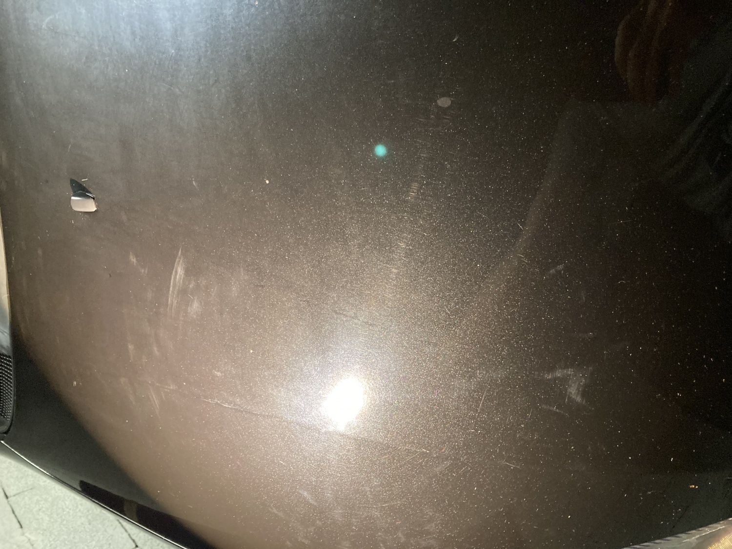

    photo avant:

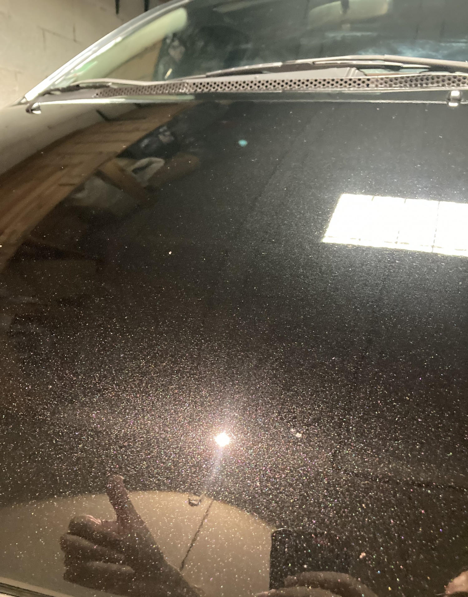

    Photo pendant:
    Juste 2 passes de cutmax

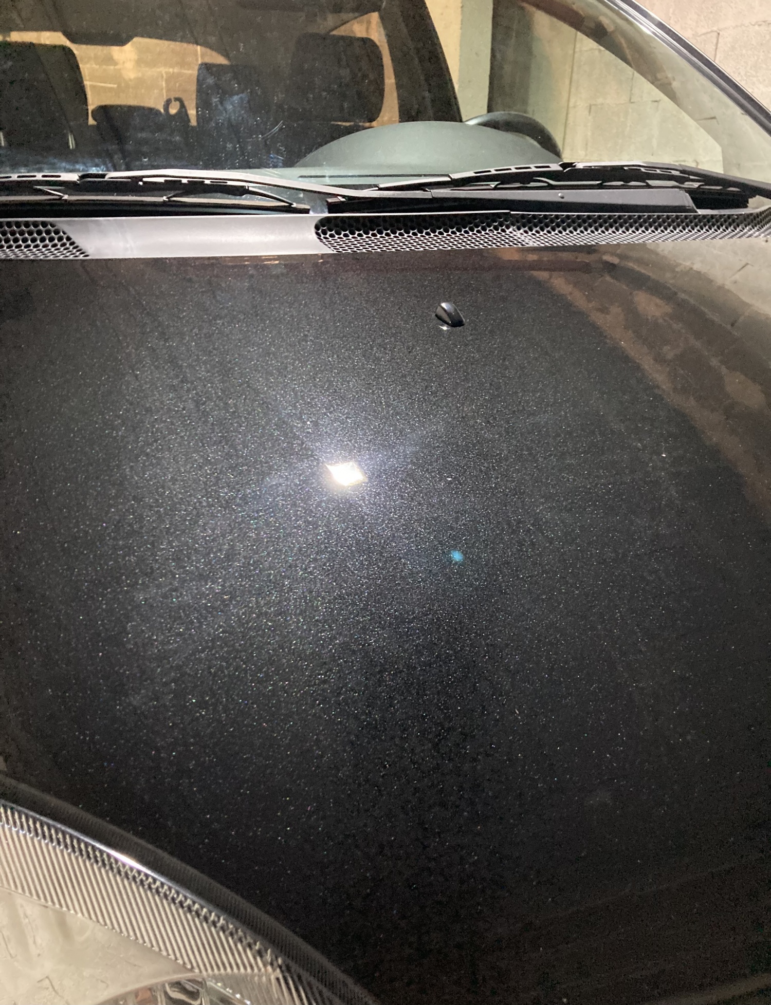

    Puis le reste:

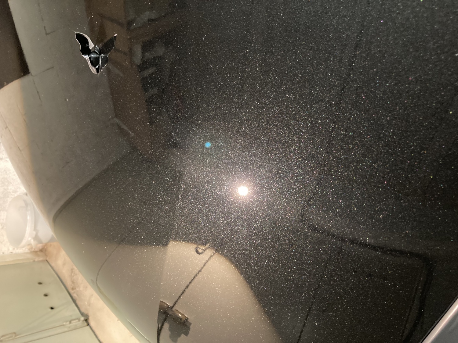

    Le final:
    Et là, on voit bien les défauts…
    Va falloir rattraper ça à l’occasion même si ce n’est pas dramatique…sauf pour moi car je sais que c’est pas parfait hihi.
    Voilou pour aujourd’hui…:beer:

    C'est juste que tu es passé d'un vernis dur comme sur ta bmw à un vernis Jap qui est hyper tendre.
    Pour une meilleure finition, il faut passer autres choses qu'un perfect finish.

    :660127: J'ai même pas percuté que ces légers défauts était tout simplement dû à la tendreté du vernis, à être également plus habitué aux allemandes..
    Plutôt un Koch m3.02 ou correcta 7000 ou peut être s40 scholl dans ces cas là @Béhième ? (En oubliant l'ichiban que l'on a, vu le prix, surtout maintenant si tu vois le prix sur le store Kamikaze quasi doublé cela donne envie de faire un peu de stock chez addict ou ultimate)

    S40 ou kamikaze, j’attends de voir ce qui est le mieux entre les 2.
    Sinon oui le koch chemie sur vernis jap est plus adapté pour une meilleure finition.
    Pour avoir beaucoup utilisé le perfect finish, il n’est pas adapté à un vernis comme toyota, honda etc
