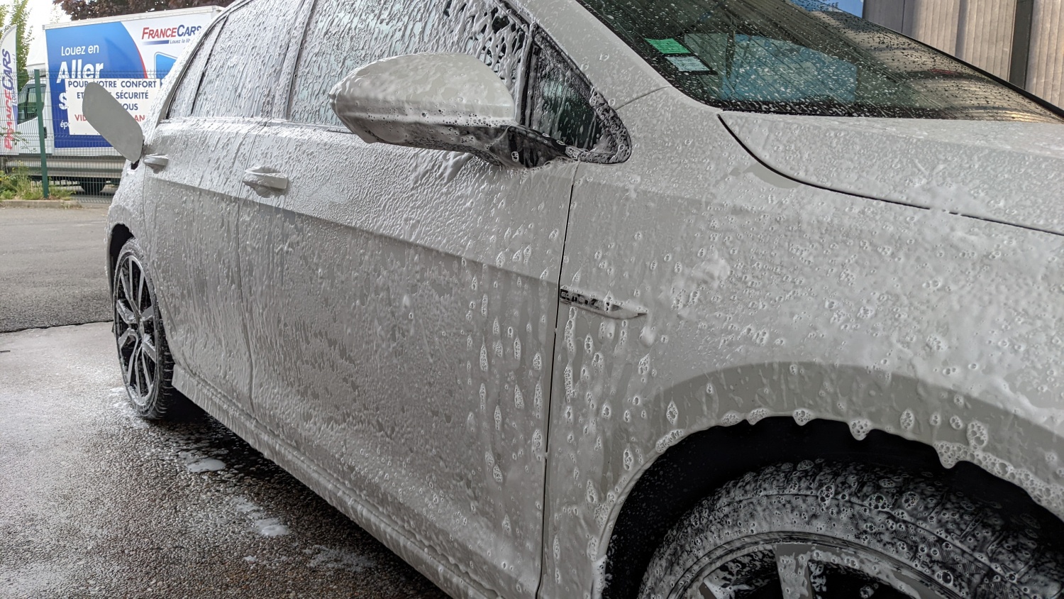

  20. olice
    By:olice-  28 Juin 2022
    29 Janvier 2022
    866
    Mk7
    @Chip'S voici ce que donne le Sonax Activ Foam dans un foamer. Je l'utilise avec un IK foam Pro 2, 30 ml dans 1,5l d'eau chaude lorsque que je l'ai rempli. Par contre la température a eu le temps de redescendre vu que j'ai pulvérisé un peu plus d'une heure et demi plus tard
    Edit : la carrosserie a été rincée avant l'utilisation du sonax.
