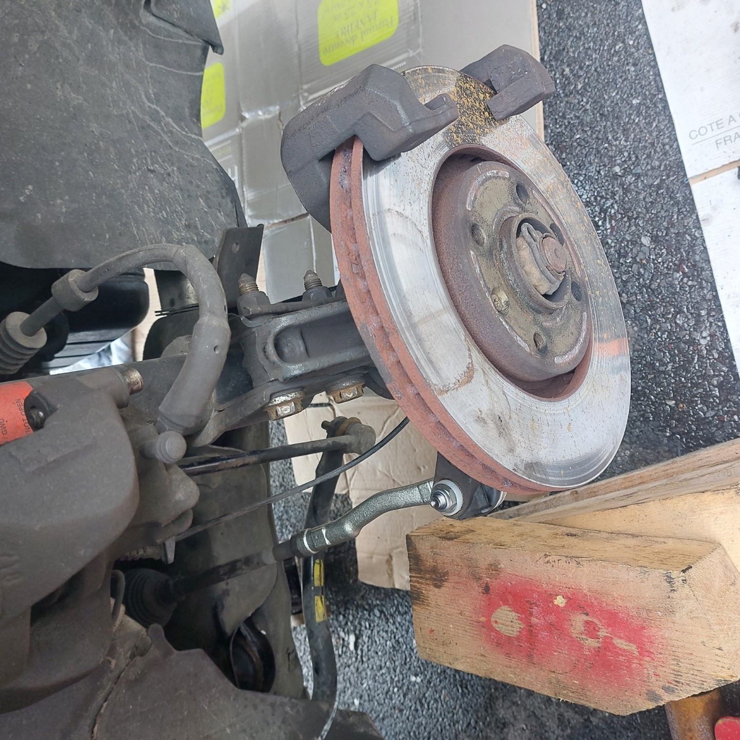

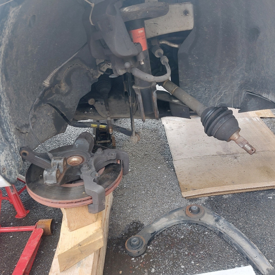

    Je passe maintenant au remplacement des rotules de direction, des étriers AV, plaquettes de frein AV avec accessoires, des silentblocs de triangles AVD+G, du carter d'huile, au démontage et nettoyage du FAP... :

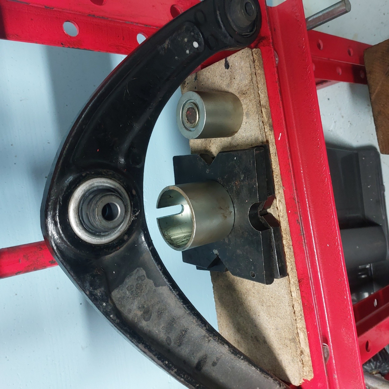

    Je continue à l'intérieur et je commence par découvrir la presse hydraulique et j'attrape les accessoires pour le remplacement des silentblocs :

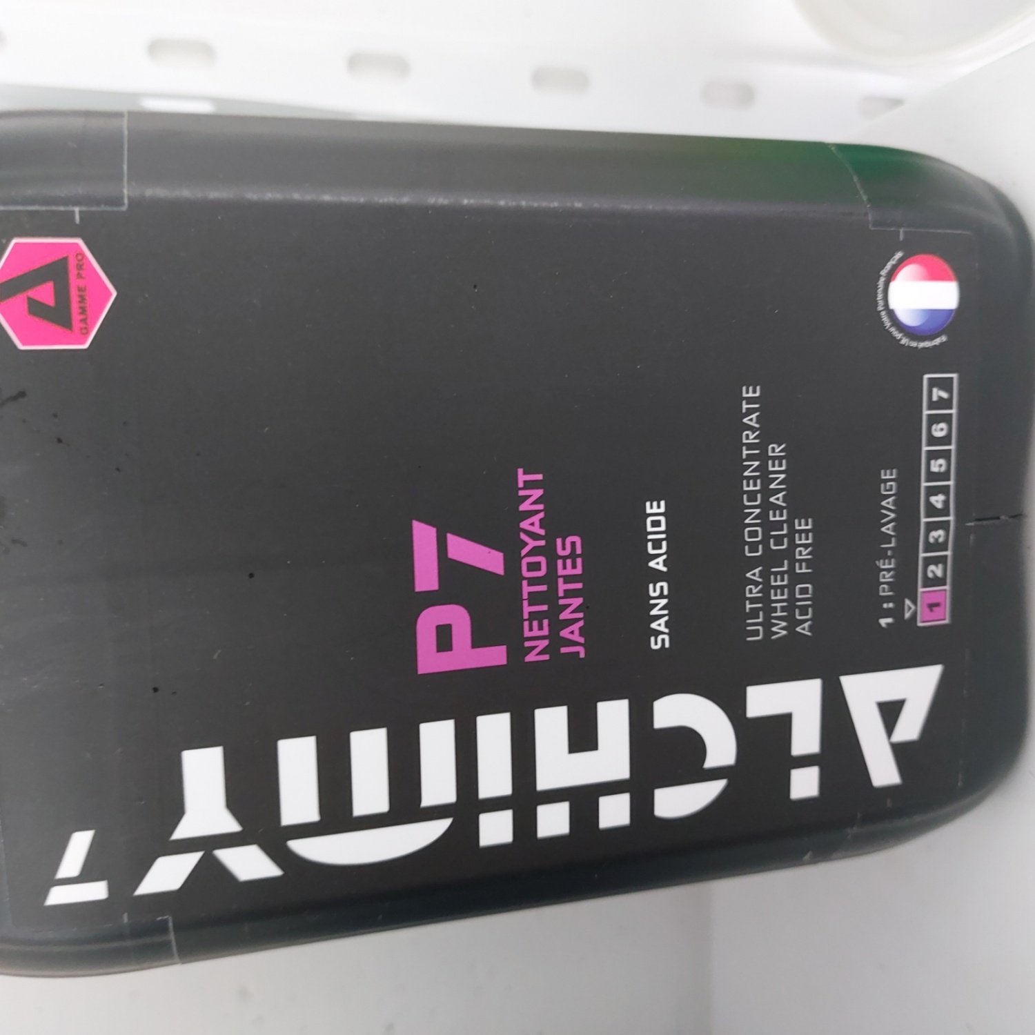

    Beau travail! :super: Ce 5008 tu vas finir par l'avoir désosser plusieurs fois. :haha: Par curiosité tu as utilisé quoi comme produit pour nettoyer le fap du 5008?

    J'ai essayé avec du décap four comme beaucoup le conseil, mais pas très pratique, du coup j'ai attrapé le P7 en dilution 1:5 beaucoup plus pratique et efficace.

    :super: Merci pour l'astuce, surtout quand je vois ton résultat, c'est bon à savoir! Ah ce p7 :coeurs:, plutôt que d'acheter un produit sois disant fait pour pas très efficace..

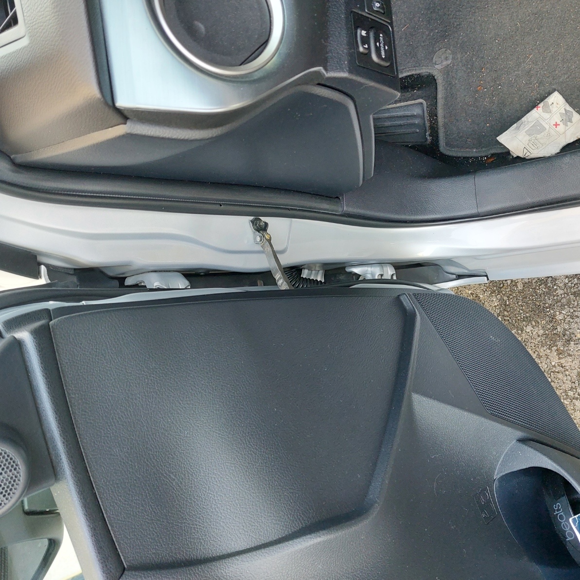

    Lavage des ouvrants :
    Un nettoyage du compartiment moteur :
    Nettoyage intérieur :
