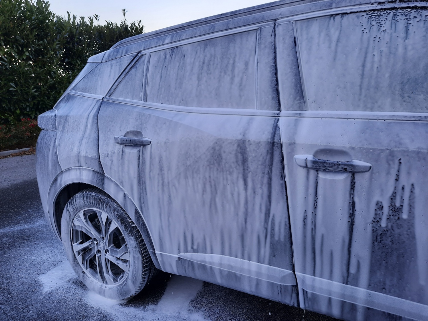

    Je continue par le prélavage, enfin je devrais dire les prélavages :
    Le premier prélavage donc avec PerfectWash :
    Un coup de NHP et je recommence avec PerfectWash et coup de pinceau pour interstices :
    Un coup de NHP et je recommence avec le RED7 :
    Un coup de NHP et je passe au lavage avec une MF anti-insectes de chez Action (vous avez dû la reconnaitre sur la photo dans le seau) et rinçage au jet grande eau.

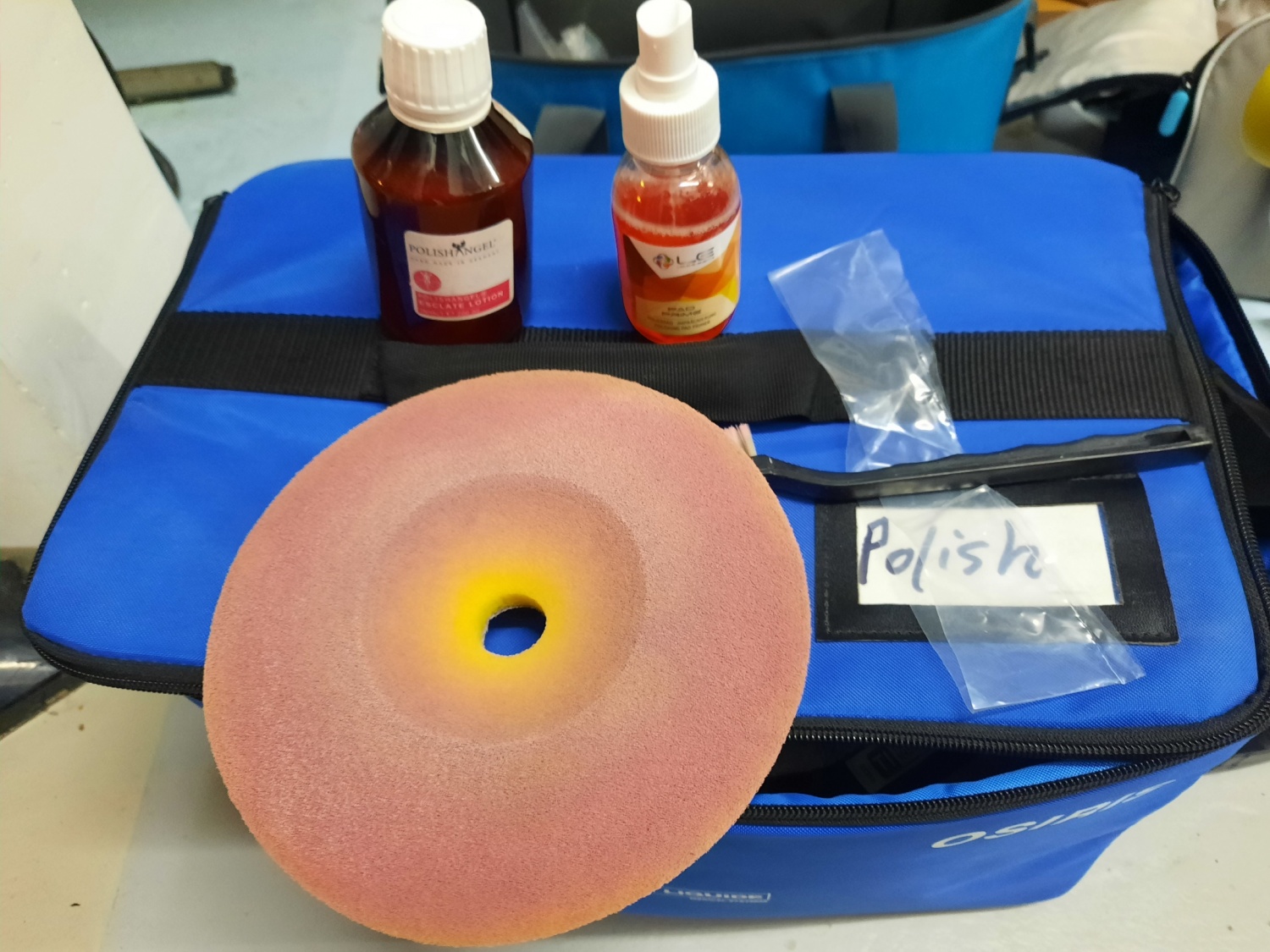

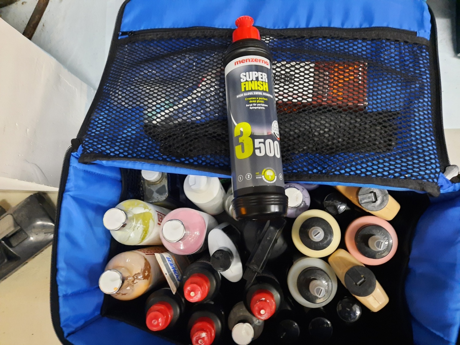

    Y'en a du polish la dedans ...
    C'est quoi ce produit Liquid Element ?! Un primer pad ?

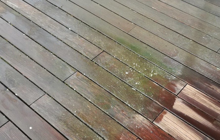

    Voici à quoi ressemblait ma terrasse au début, et mon ennemi n°1 ce sont ces nombreuses taches :
    Déjà, on est OK que ce sont des champignons (lichens ou que sais-je) ?
    J'ai testé savon noir dilué appliqué à la brosse (puis sel d'oseille dilué pour dégriser), la terrasse est alors propre (et un peu dégrisée) mais taches toujours bien présentes.
    Je suis ensuite parti sur savoir noir dilué encore, mais appliqué cette fois sur paille de fer, donc à la main (c'était hyper long et assez physique, donc bien relou), mais j'ai pu arriver à un résultat satisfaisant cette fois (taches nettement atténuées, bien relou les rainures au passage) :
    C'est à ce stade que ça me rappelle ta photo (l'impression que tu as les mêmes résidus), voilà pourquoi je t'importune :rouge1:
    Une fois sec (de retour chez nous là), ça ressemble à ça :frime:
    Le gros souci : tout est revenu un an plus tard (= cette année) :rougefaché:
    Moins violemment qu'à l'état de départ, mais taches bien réapparues (plusieurs journées complètes à frotter chaque lame à la main pour rien, deg).
    Du coup cette année je suis parti sur passage antimousse (au pulvé), et après des semaines de patience, est arrivé un moment où c'était encore satisfaisant (là ça confirme que sont des champignons/lichens normalement), sans être nickel pour autant...
    ... mais 2-3 mois plus tard, taches de retour, les boules :pendu:
    Donc maintenant chui tout bonnement à court d'idée, quelque part entre la rage et le désespoir :philo:
    Je veux juste avoir une base saine afin de pouvoir enfin appliquer un saturateur sur nos 2 terrasses.
    Ah, info importante : c'est compliqué/dangereux pour moi d'utiliser un NHP car maison bardée de composite = fragile (c'est que je tiens plus à notre bardage qu'à notre terrasse).
    Et si j'utilise le NHP que sur une bonne partie de nos terrasses, j'ai bien peur de ne pas arriver au même résultat sur l'autre à la main, ce qui devrait être bien laid (démarcation avec teintes différentes).
    J'avais essayé la brosse rotative Karcher (T-Racer 400) car + soft que d'attaquer à la lance (et 0 risque pour bardage), ça nettoie bien, mais les champignons (ou que sais-je) restent.
    Ma première grande question c'est donc : comment t'as fait toi pour anéantir les taches, a priori en une seule journée ? (le rêve ici)
    Plus généralement, peux-tu m'en dire plus sur ta méthode ?
    Merci d'avance :super:
    PS : Aucune urgence, oh que non !

    Il n'y a pas que des polishs carrosserie dans cette sacoche, il y a des polishs métaux et plastique et quelques cleaners, mais tous les polishs et cleaners ne sont pas tous dans cette sacoche, j'en ai encore quelques-uns dans les placards.
    Oui c'est bien ça et je ne sais pas si cela est dû à ce produit ou au PAD LE, mais c'est bien la première fois que j'arrive à faire un polissage complet d'une voiture avec un seul PAD. Il commençait seulement à saturer vers la fin. Je suis fan de ces polisseuses et des PAD LE, le seul bémol est le temps de recharge d'une batterie. La description annonce 45 minutes d'autonomie, pour 45 minutes de charge, pour l'autonomie pas de souci, je dirais même plus d'une heure, par contre pour le temps de charge on approche les 3h. Pour le reste j'en suis ravi et perso le temps de charge ne m'handicape pas trop puisque j'ai 4 batteries (deux pour chaque machine).

    Je te conseillerais déjà d'acheter un anti-mousse et un dégriseur (oui ce n'est pas donné, mais il n'y a rien de mieux avec un bon balai brosse poils durs ou un balai de chantier et de l'huile de coude. Si tu ne peux pas utiliser le NHP de partout, je te conseillerais de ne pas l'utiliser du tout, de plus l'utilisation d'un NHP n'est pas vraiment recommandée sur du bois. Mieux vaut bien rincer avec un jet d'eau.
    L'important est qu'une fois bien nettoyé, il faut bien laisser sécher et traiter rapidement dès que c'est sec. Je te conseille un saturateur anti-dérapant (en deux couches), c'est assez impressionnant comme cela marche bien. Ce produit va chasser l'humidité et donc plus de problèmes de mousse, champignons/lichens avant un bon bout de temps. Pour peu qu'ils réapparaissent au bout d'un temps certain, le nettoyage sera grandement facilité grâce au saturateur préalablement posé.
    Pour la petite partie sol en composite, j'ai nettoyé à l'eau tiède avec un peu d'APC dégraissant et un peu vinaigre blanc. J'ai bien laissé sécher et j'ai passé un imperméabilisant composite, qui protège contre l'humidité mais aussi des UV.

    Merci pour ton retour @Submalawi. Là le truc que je ne capte pas c'est comment tu peux traiter rapidement après séchage comme tu le préconises, alors que les seuls antimousses que je connaisse n'ont effet qu'après plusieurs semaines (jusqu'à 6 mois d'attente pour l'Algimouss, une valeur sûre pour la toiture). T'en as un à action immédiate toi ? (si oui, je suis bien sûr preneur de son nom)
    Nos terrasses sont entièrement en bois sinon, et la vie serait beaucoup plus simple si elles étaient en composite :) (ce sera l'étape d'après, une fois celles en bois morte, mais on aura peut-être vendu d'ici là)

    OK, moi j'ai la nette impression que c'est uniquement l'action mécanique à la boule d'inox qui a fait le job = j'aurais pu n'utiliser qu'elle, sur surface mouillée quand même (+ rinçage), et j'aurais eu le même résultat je pense.

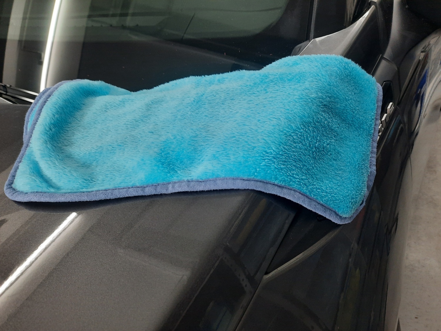

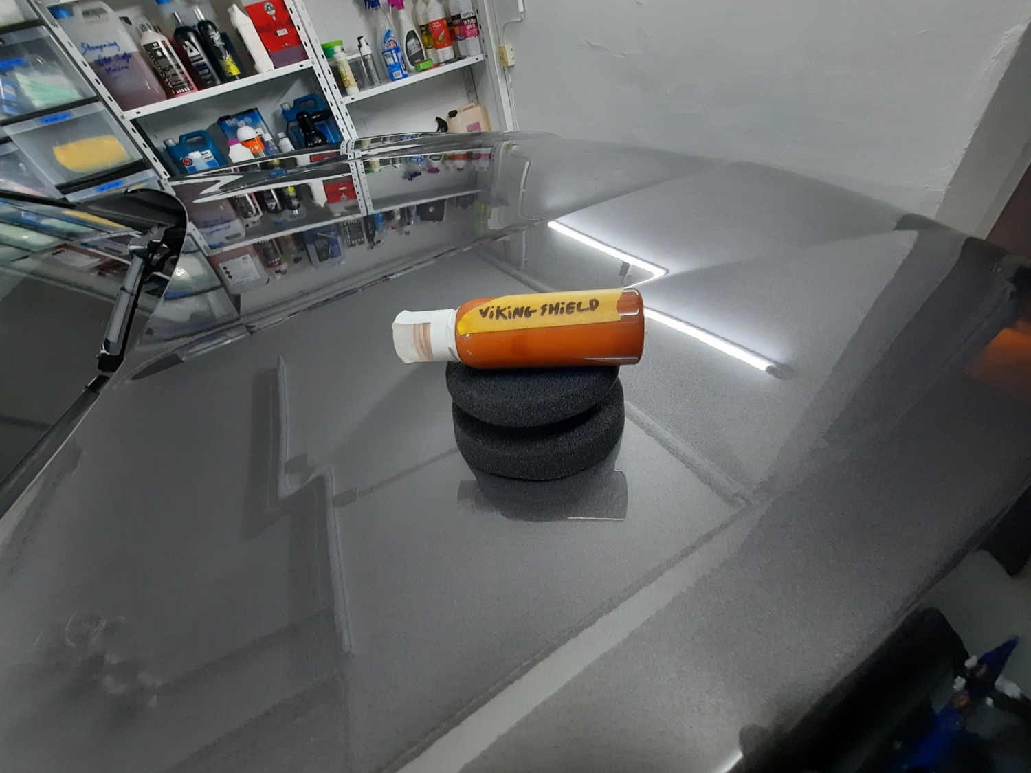

    Ou en étions-nous ??? Ha oui, à la passe de 3500 avec PAD médium.
    Pas évident à faire ressortir en photos prises avec smartphone, mais je vous en poste quelques-unes quand même :
    Le PAD 6" et le 3" en fin de polissage complet du 2008 :

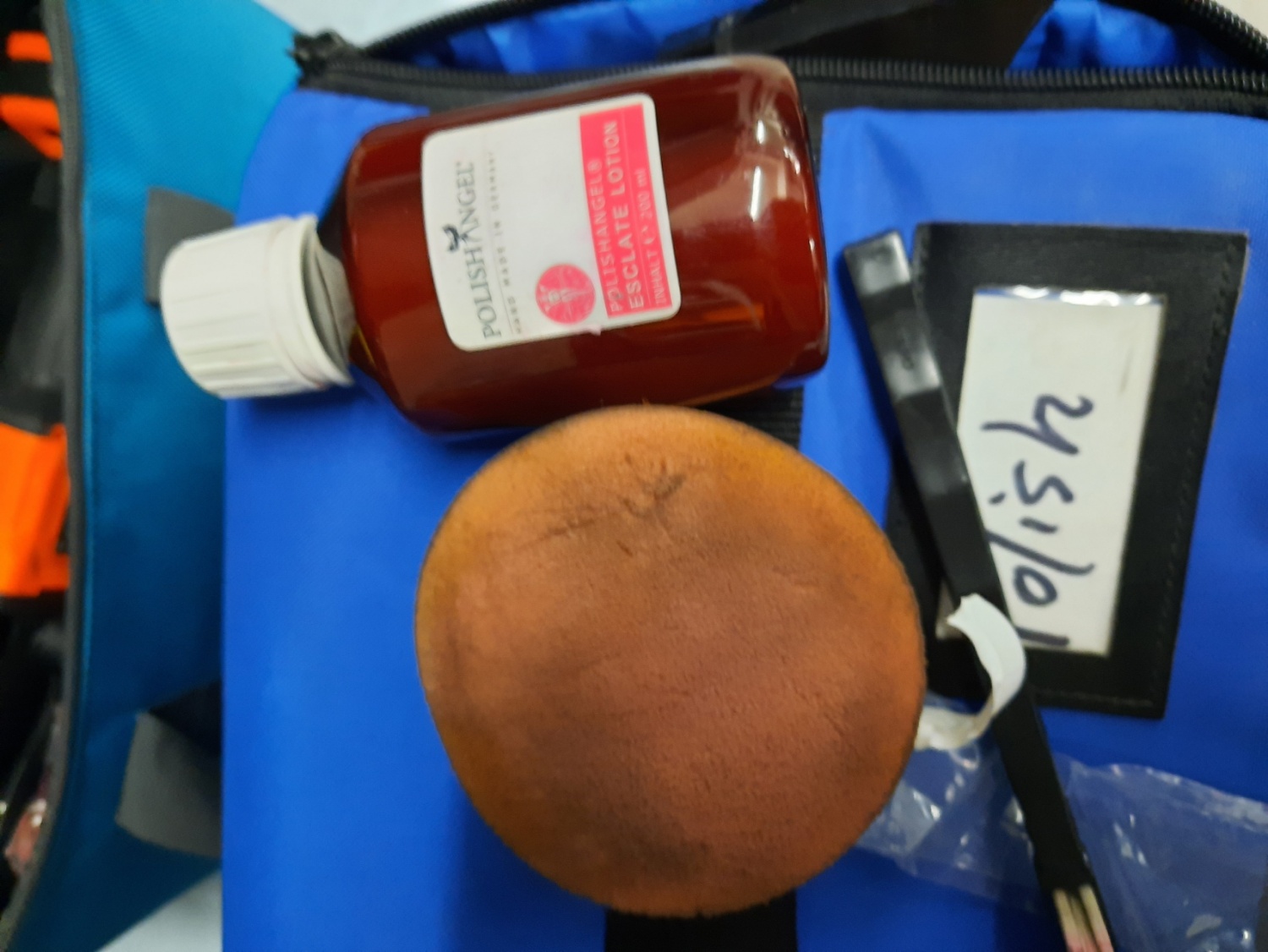

    Je passe un coup d'Esclate Lotion avec la A4000, donc PAD soft 6" + PAD main :
    Après un bon buffing :
    Je passe à la pose de la Viking Shield :
    Trois couches seront posées sur la carrosserie, plastiques laqués et extérieurs des jantes.
    Il me reste encore du Viking Shield, je ferai l'intérieur des jantes quand le remplacement des pneus contre les pneus hiver sera fait.
    Le résultat :

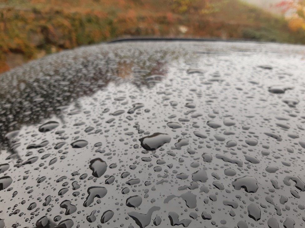

    Le beading après quinze jours et 750 km :
    Vraiment pas terrible ce beading, cela me surprend même si @SoG m'en avait parlé, je m'attendais à un beading digne des protections PA que l'on connaît.
    Je décide donc de lui offrir un petit prélavage et lavage soft avant de passer rapidement une fine couche de Viking Spritz avec la technique du dry aid (environ 5 ml pour la voiture complète).
    A peine mieux, je reposerai une seconde couche de Viking Spritz un peu plus dosée lors du prochain lavage.
    J'avoue que ces deux produits mon laissé un peu sur ma faim, même si la protection est bien là. Cela me fait penser pas mal à une céramique chinoise, même ressenti. Je m'attendais à vraiment mieux pour des produits PA.
