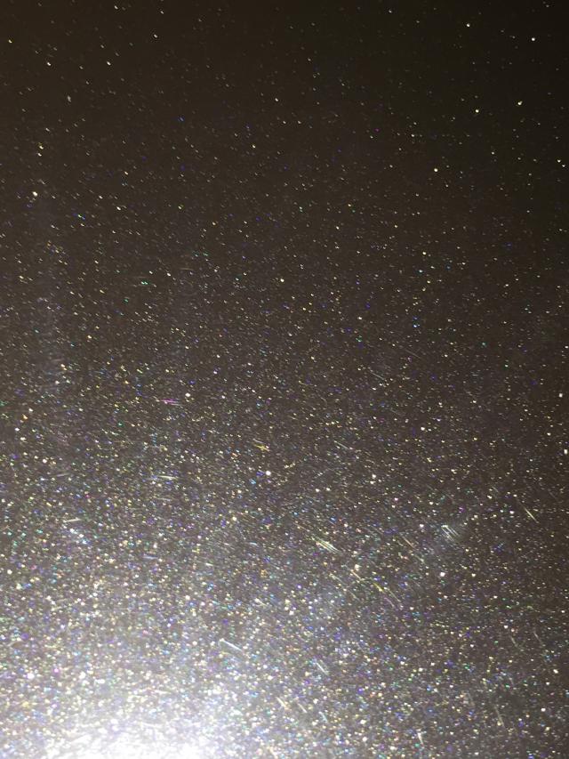

    Ca depend ta voiture,mais le polissage a la main a ses limites. Soit il faut un polish plus costaud,soit une machine ou au pire apres il faut poncer (wetsanding). Au vu de la photo je trouve le résultat sympa.

    avant toute chose : l'ultimate compound , passé à la main ou à la machine ?
    Avec quel pad ?

    C'est vrai q'uil y a bon resultat pas mal pour le debutant lol et j'ai plus de tourbillon mains j'ai ses petite eraflure du je pense a des projections
    J'ai fait sa avec le tampon applicateur jaune de chez meguiars mais j'ai commander par conseil le germany applicator

    l'applicateur jaune n'a aucun pouvoir de correction , avec le côté le plus abrasif du german pad tu obtiendras un bien meilleur résultat .
    cependant il faudra que tu repasse avant par un lavage hard .
    A la main l'ultimate compound et le swirl X sont vraiment de très bon produits.

    ok je vais faire sa demain apre midi
    et a ton avis il y a un embout qui s'emboite sur une perceuse sans fil de chez meguiars est ce que tu pense que se serait top ou je continue a la main

    Je le pense bien mais j'ai pas de prise electrique dans mon parking je vis en appart dans la region parisienne donc pour moi si tu veut c'est une bonne solution mais bon mes bras vont bosser avec le germany

    Effectivement sans prise électrique c'est galère .
    Mais ce type de système a mon avis : bof bof

    donc mieux a la main alors
