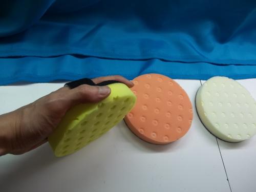

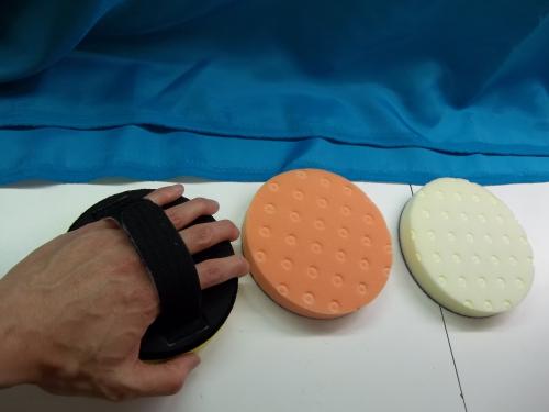

    Bonsoir, voilà ce que ça donne pour la prise en main :
    [​IMG][​IMG]
    Et comme dit ailys, si tu veux acheter une polisseuse plus tard, les pads sont déjà là :]

    C'est marrant, c'est tout l'inverse de ce que je pensais au niveau de la pression exercée.
    Pour ce qui est de la prise en main des pad sans velcro, est-ce-que ça se tient du bout des doigts ou bien à pleine main avec le haut de la mousse qui prend appui dans la paume ?

    Merci pour les photos qui sont bien explicite pour la prise en main.
    Quel est ton avis et ton ressenti sur l'utilisation de ce type d'adaptateur ?

    J'ai des pads mains ovales Lake et ces pads ronds machine + velcro : j'ai une préférence pour ce principe de pad + velcro .
    La tenue est bonne et tu peux exercer la pression avec toute ta paume posée à plat sur le pad et puis y a moins de risque que le pad t'échappe accidentellement ( dû à la sangle du velcro qui te ceinture la main ) . Par contre avec ces [ pads + velcro ], tu ne peux pas passer à certains endroits comme sous les poignées de porte par exemple, d'où l'intérêt d'avoir des pads manuels ( qui sont plus malléables ) quand même ... :)
    Je n'ai pas de pads manuels avec le bourrelet de maintien au dessus tels que les puck de Scholl ou les pads d'Alchimy qui offrent probablement une meilleure tenue que les pads ovales tout simples comme le German ou Lake, donc je ne peux pas en dire plus .
