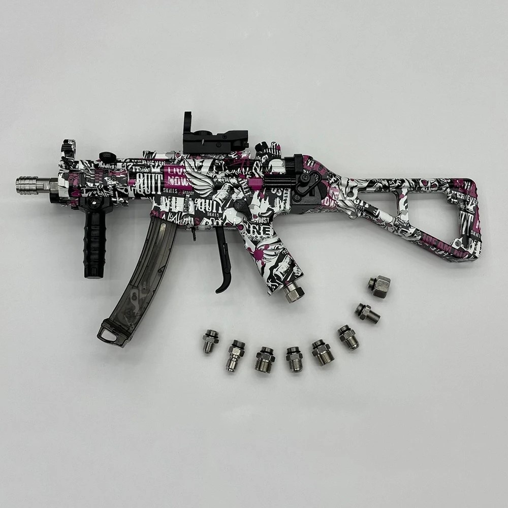

    By:Béhième20 Août 2024
    31 177
    10 181
    +10 181 / 0
  19. Krlito
    By:Krlito20 Août 2024
    4 Avril 2024
    362
    +18 / 0
    Punaise les camouflages call of duty NHP :mdr:
  20. Romulus
    By:Romulus20 Août 2024
    2 Avril 2021
    1 238
    488
    +488 / 0
    On va éviter d utiliser ça sur voie publique :lol1:
