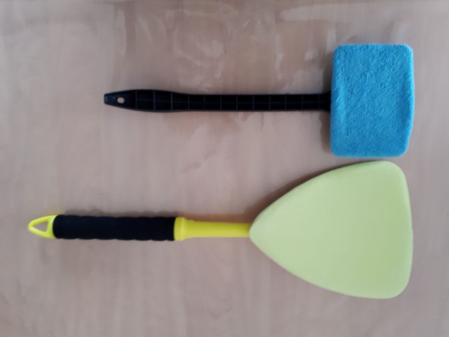

    Trop petit par rapport à l'invisible Glass, et la forme "pointue" sur ce dernier est quand même bien pratique.
    Quand au MF livrées avec celui d'Ali, c'est olé olé au niveau qualité.

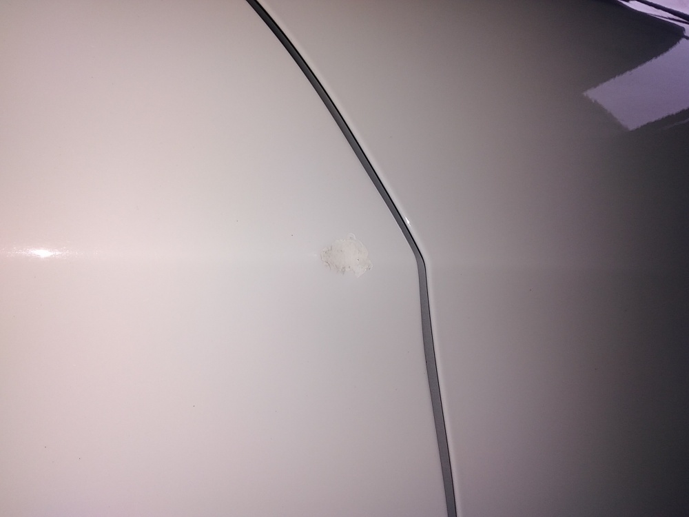

    J'ai la voiture de ma femme qui a 2 ou 3 petit truc au niveau des portières...le soucis c'est que cela se trouve sur des arrête..

    Sur des arêtes, aucune chance d'y arriver. Désolé.

    Mieux qu'un grand discours, mais toujours grandes différences de prix, de forme et de taille, sans parler de la qualité.

    @jpabea c'est ce que je me suis dis en ne trouvant rien d'autre... le caoutchouc vs plastique déjà rien que pour ça lol
    Et invisible glass au moins on peut toujours trouver la forme de la MF pour remplacement
    Du coup la bleu d'AE elle sert juste pour la déco ou au final ... ?

    @Coton J'ai eu celle d'Ali en premier, pas convaincu, puis pris celle d'Invisible, convaincu par les MF, la taille mais surtout la forme en pointe qui permet d'aller beaucoup plus facilement partout. Depuis celle d'Ali est en train de se fossiliser avec d'autres daubes dans une "caisse des inutiles" :pasmoi: Ce n'est qu'une mauvaise copie de l'Invisible.
    Cela peut paraître idiot d'être aussi extrême dans mes avis entre 2 bricoles, mais comme j'ai des problèmes physiques très rapidement aussi bien avec mes jambes que mes mains, toutes les solutions que je trouve pour me simplifier la tâche sont les bienvenues.

    Si tu parles de petits éclats de peinture sur les arrêtes de portières, ça se répare très facilement avec un coup de stylo retouche (au préalable un léger ponçage de l'éclat au wet 2000/300 pour meilleur accroche de la peinture).

    Non non @D'joule
    Aucun éclat mais certainement coup de portière je posterai une photo
